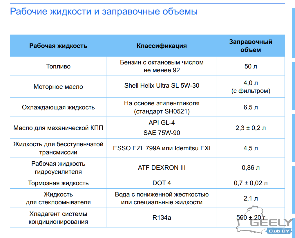

Рекомендуемые производителем рабочие жидкости и заправочные объемы Geely Emgrand 7 FE-3JC 2018-:
Рабочая жидкостьКлассификацияЗаправочный объем
ТопливоБензин с октановым числом не менее 9250 л
Моторное масло Shell Helix Ultra SL 5W-30 4,0 л (с фильтром)
Охлаждающая жидкостьНа основе этиленгликоля (стандарт SH0521) 6,5 л
Масло для механической КППAPI GL-4 SAE 75W-902,3 ± 0,2 л
Жидкость для бесступенчатой трансмиссииESSO EZL 799A или Idemitsu EXI4,5 л
Рабочая жидкость гидроусилителяATF DEXRON III0,86 л
Тормозная жидкость DOT4 0,7 ± 0,02 л
Жидкость для стеклоомывателя Вода с пониженной жесткостью или специальные жидкости 2,1 л
Хладагент системы кондиционированияR134a 560 ± 20 г
* информация взята из Руководство по эксплуатации Geely Emgrand 7 FE-3JC, носит рекомендательный характер
