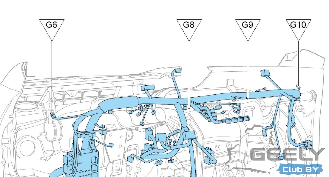

Проверьте контакт в точках где крепится масса.
Проверить крепление разъёмов на обратной стороне панели и разъёмы на блоке BSM за бардачком. Управление работой панели идёт оотуда. Напряжение 5В и общение по CANbus это то что касается общей работы. Датчики вроде как тоже работают от панели и 5В . Контрольные лампы это отдельная тема. Разъёмы на BSM шевелить только со снятой минусовой клеммой. Ну и просто пожамкать провода идущие с правой стороны по верху под панелью. Может просто неаккуратная сборка и где-то потёрлась изоляция жгута.
