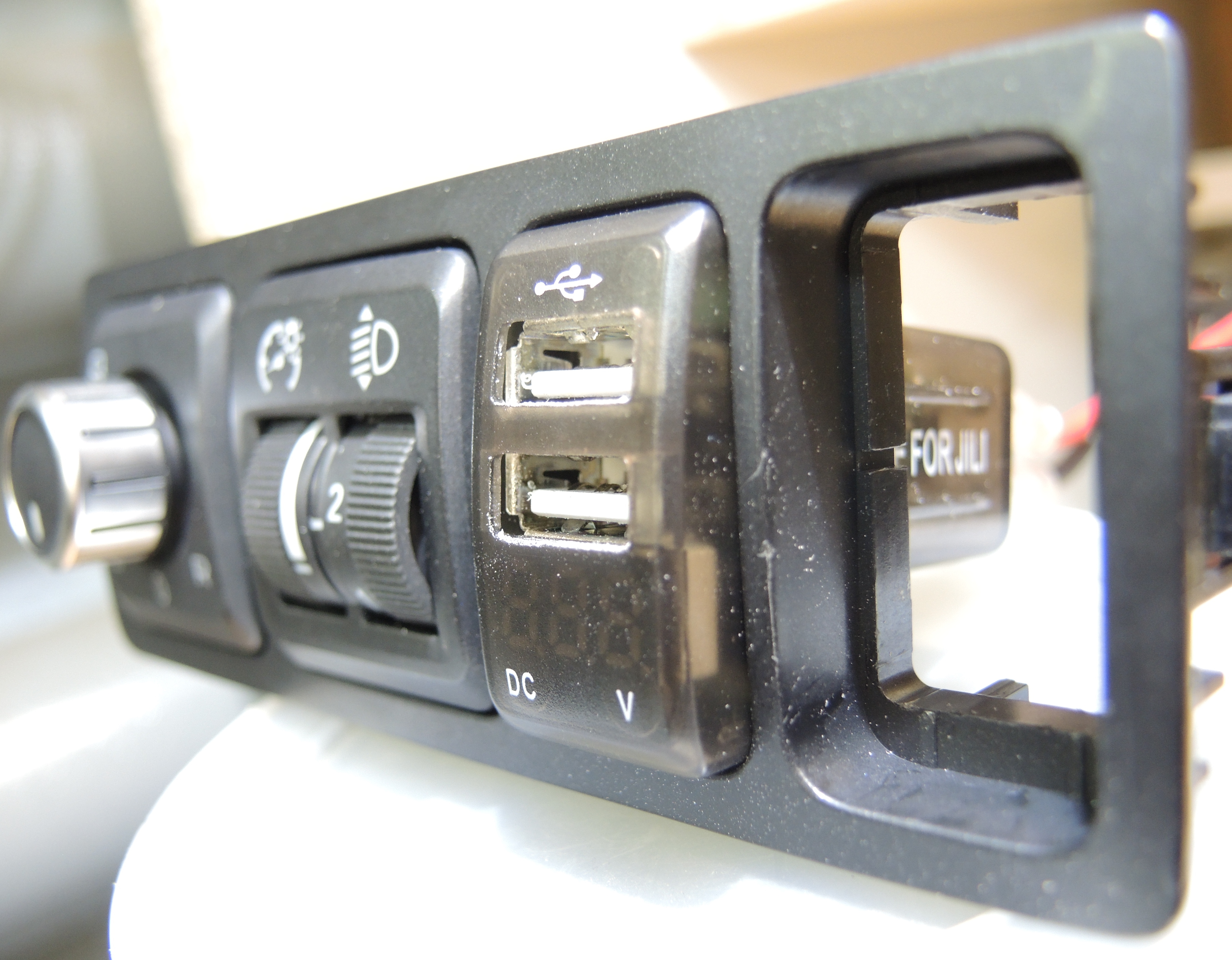

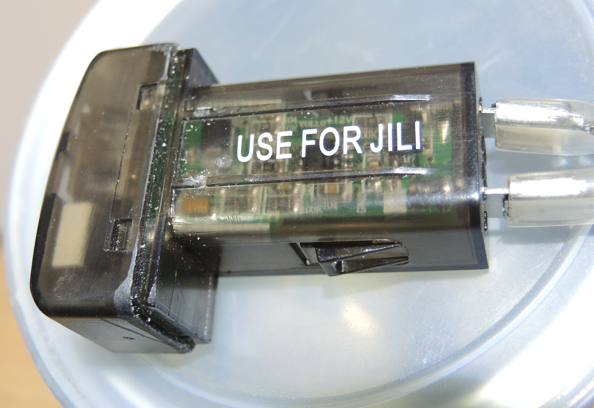

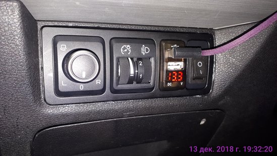

Рискнул выписать зарядку, от другой модели(8,85 долл. США). По фото - должно было подойти.
Вчера получил. Радиусы углов чуток меньше, не влазило в гнездо. Немножко пришлось подточить и все уместилось. Цена адекватная.

Улыбнула надпись "Use for Jili".
Нужно переименовываться в Jili-клуб. :)

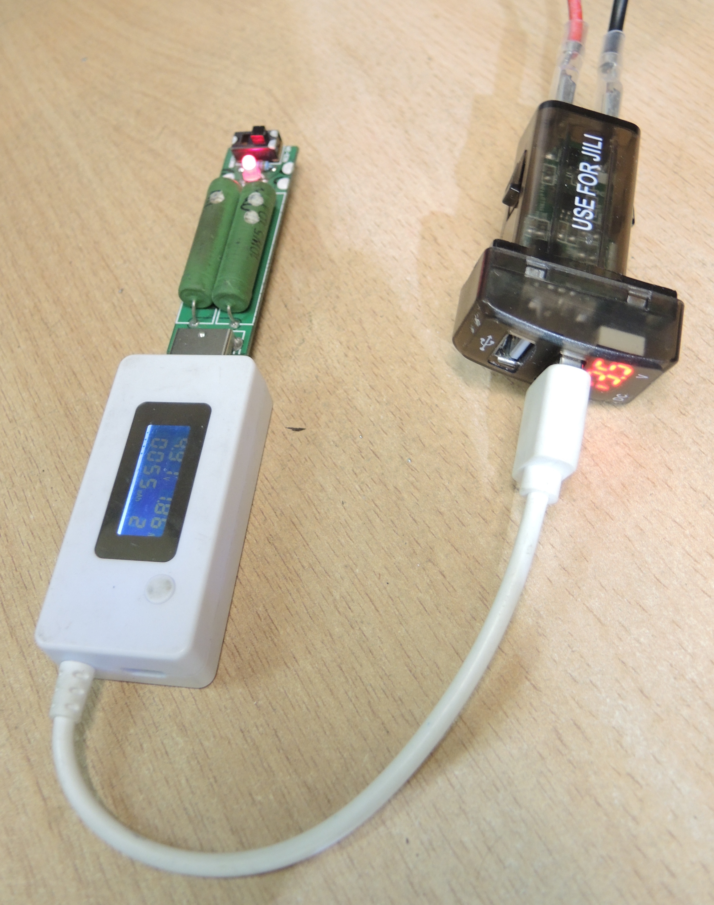

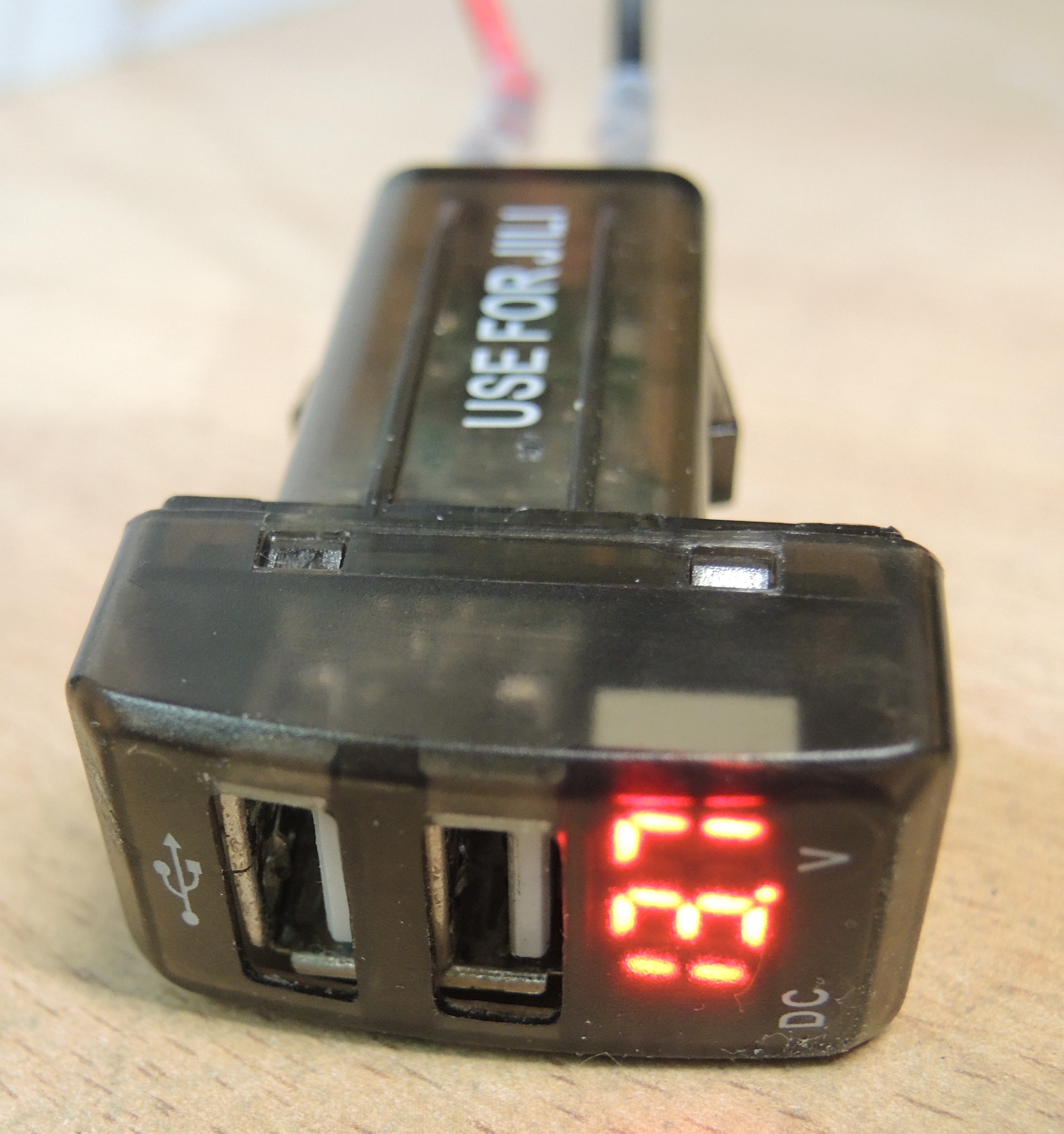

Я чет не понял, какая у него ВАХ...13.3 вольта выдает?
snk131
Re: USB зарядка от Geely GS/GL для Geely Atlas
asxtray писал(а): 11 янв 2019, 17:10 Я чет не понял, какая у него ВАХ...13.3 вольта выдает?
Нормально работает генератор.

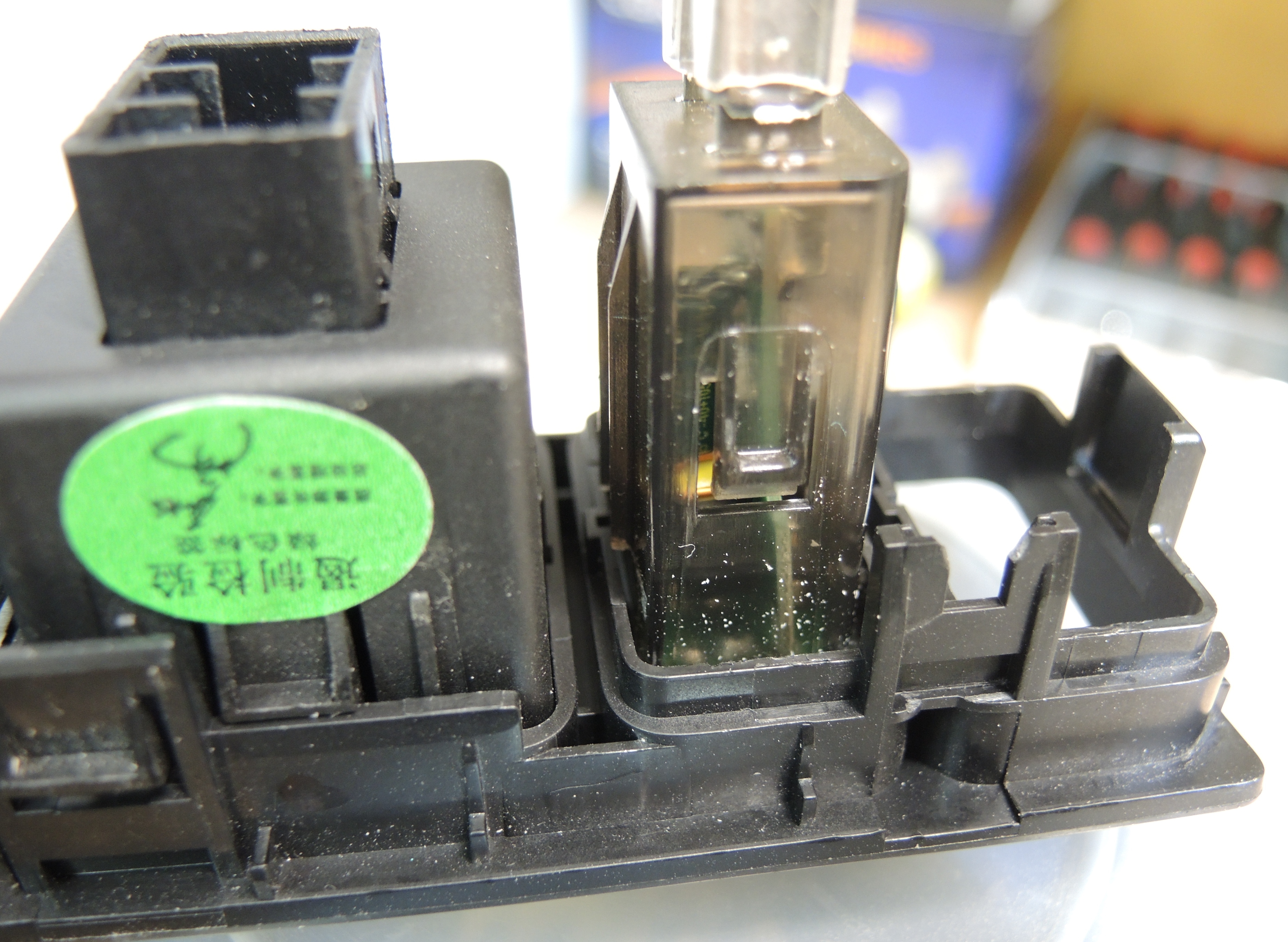

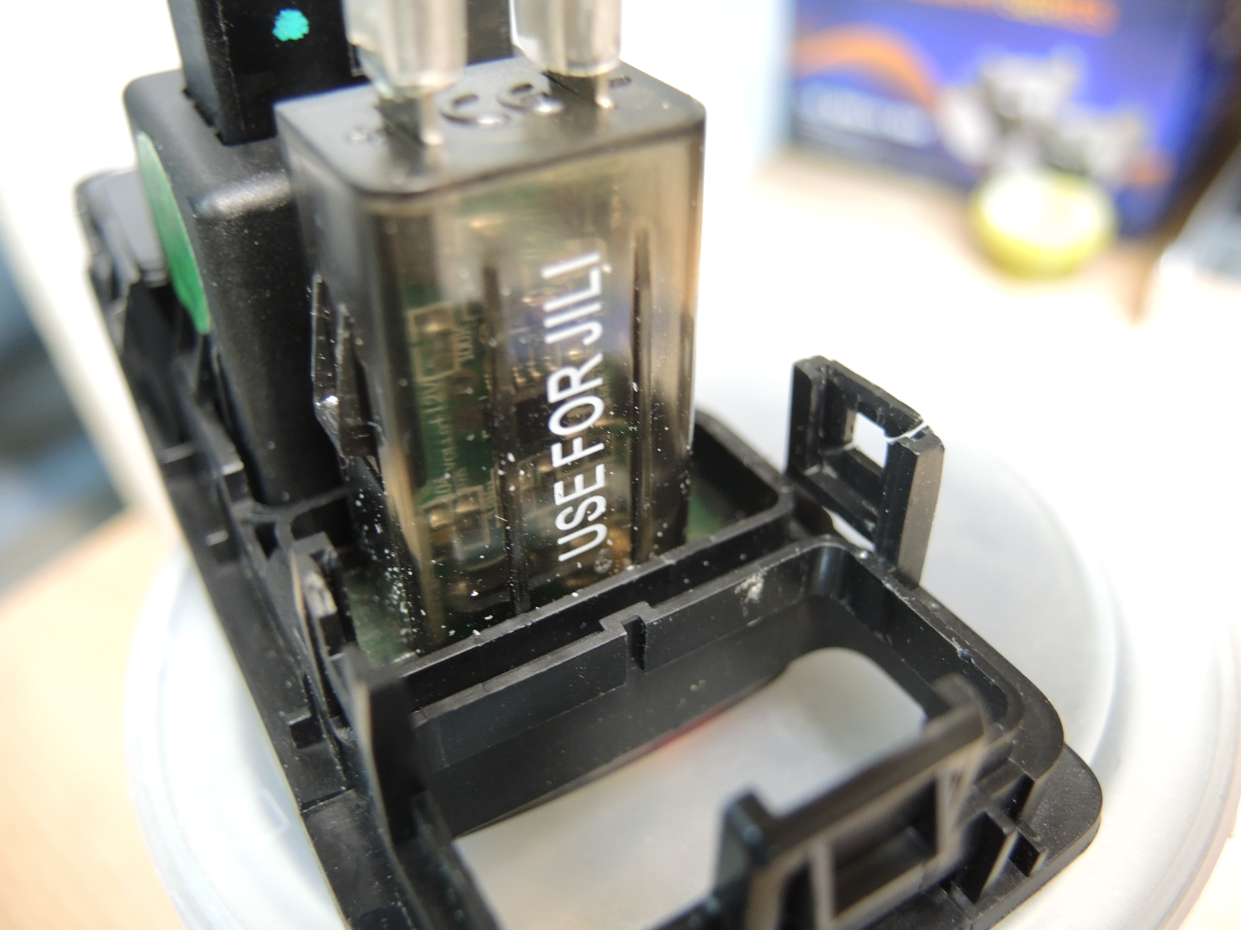

Кто установил - как снимается эта панелька с заглушками?
YuriyZ
Сообщения: 7
Авто: Atlas 2.4 4WD Lux
Город: Стерлитамак
Непрочитанное сообщение YuriyZ »
CergeyB2006 писал(а): 05 май 2019, 16:54 Кто установил - как снимается эта панелька с заглушками?
Сначала надо пальцами изнутри выдавить крышку заглушки. Потом достать крепление крышки заглушки- с ней сложнее. Защелки сверху и снизу.
