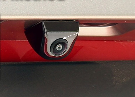

Все до безумия просто. У камер, которых полно на алике (и не только) отличная картинка... но есть одно небольшое НО. Камера то залита компаундом, это да, а вот объектив имеет по периметру маленький зазор, в который отлично попадает сырой воздух, вот через него-то и оседает на внутренней стороне объектива влага, которая (если "не лечить") и убивает быстро эл. часть камеры или саму матрицу.
Сам столкнулся с подобной проблемой, но вовремя локализовал косяк производителя.
После ночного дождя, включив утром заднюю передачу, увидел, что камера запотела. Вышел, протер (наивный) а мутное изображение не убирается. :? Подумав, что попал на 19$, месяц ожидания новой и нудный разбор обшивки, решил для начала ставить машину задом к солнцу возле работы на пару дней. И о чудо... Влага испарилась и камера снова отлично показывает. Тогда решил поближе рассмотреть ее через хороший "бинокль"...
Таким образом я и обнаружил этот злосчастный зазор между объективом и корпусом камеры. Решение пришло само - хорошенько втереть в этот зазор обычный силиконовый прозрачный герметик. Излишки герметика сразу вытираются. Вот и собственно и весь сказ. Больше она не запотевала. катаю год, пережила и дожди и морозы... Вот като-то так вот... ;)

Думаю что можно и феном... в зависимости от запущенности конкретного случая. :) А еще влагу поможет вытянуть силикогель. Снять и положить в него на сутки-двое в сухом и теплом помещении.

Просушил свою. Походу матрице досталось сильно, изображение есть но все в красных точках. Камеры хоть и пишут ip67 но влага все равно попадает. Да если покупать опять китай то нужно ее еще самому герметезировать.
