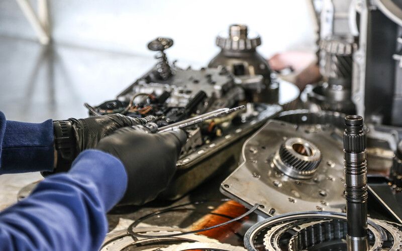

На разборе автоматическая шестиступенчатая коробка передач Geely DSI M11. Данной трансмиссией оснащались Geely Atlas и Geely Emgrand X7. Где правда, а где вымысел и чего ожидать от китайского «автомата» в автомобилях с пробегом? Узнаем у специалиста столичного автосервиса «NNN».

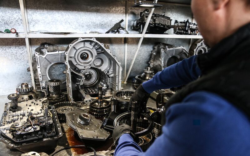

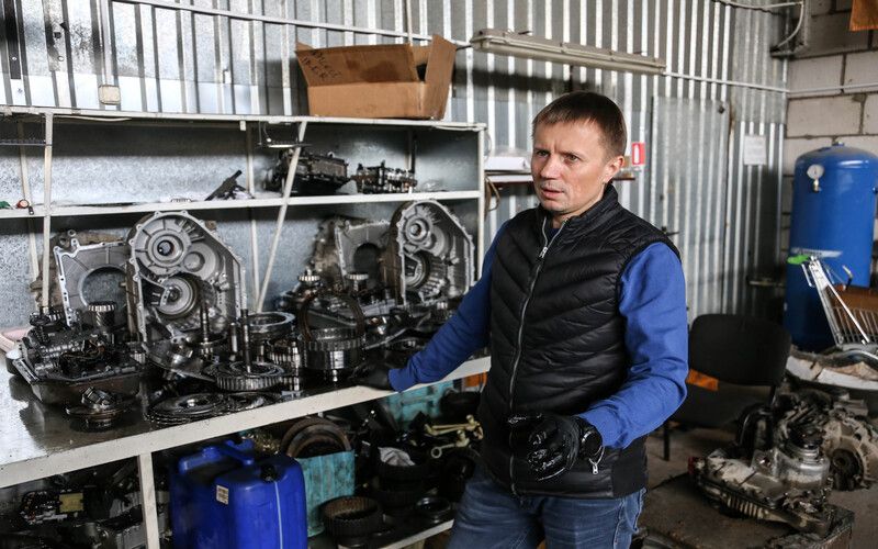

— Сегодня на разборе две коробки, как раз от перечисленных выше автомобилей — Atlas 2019 года и Emgrand 7 2014 года, — показывает Виталий. — А теперь попробуйте найти 10 отличий. Их нет, несмотря на разницу в возрасте — практически 5 лет — и объем двигателей автомобилей — 2,4 л в Atlas против 2,0 в Emgrand X7. Пробег у машин схожий: 130 000 км у Emgrand и 120 000 км у Atlas. Данные значения не являются подтверждением того, что обе коробки прошли именно столько. В Emgrand велика вероятность совпадения показаний одометра с пробегом АКПП, а в Atlas есть подозрения на гарантийное вмешательство, что может означать замену агрегата в процессе гарантийного обслуживания. Факт остается фактом: обе коробки нуждаются в капитальном ремонте. Мы рассмотрим АКПП из Geely Atlas.

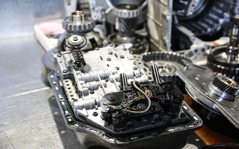

Проблема номер один — выход из строя электронного блока управления мехатроника. Особенность в том, что при неисправности ЭБУ коробка не становится в аварийный режим. В таких обстоятельствах адаптации не запоминаются либо коробка будет находиться в режиме постоянной адаптации. Внешне проявления неисправности выражаются в подергиваниях и ударах при переключении передач, пробуксовках. Перечисленные симптомы требуют безоговорочного посещения квалифицированного сервиса. Неисправность блока управления легко диагностируется. Необходимые работы зависят от результатов диагностики. Если ЭБУ не вывел из строя коробку, достаточно обойтись его заменой. В противном случае глобальный ремонт неизбежен. Выгорают фрикционы, ломается тормозная лента, выходит из строя мехатроник — и так далее по цепочке. Чтобы избежать печальной участи, не стоит затягивать с обращением в сервис, считая: раз машина едет чуть хуже, это временное явление, которое само пройдет.

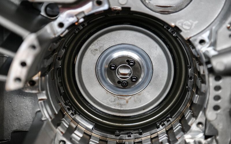

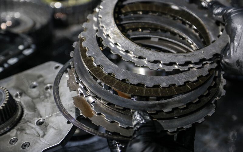

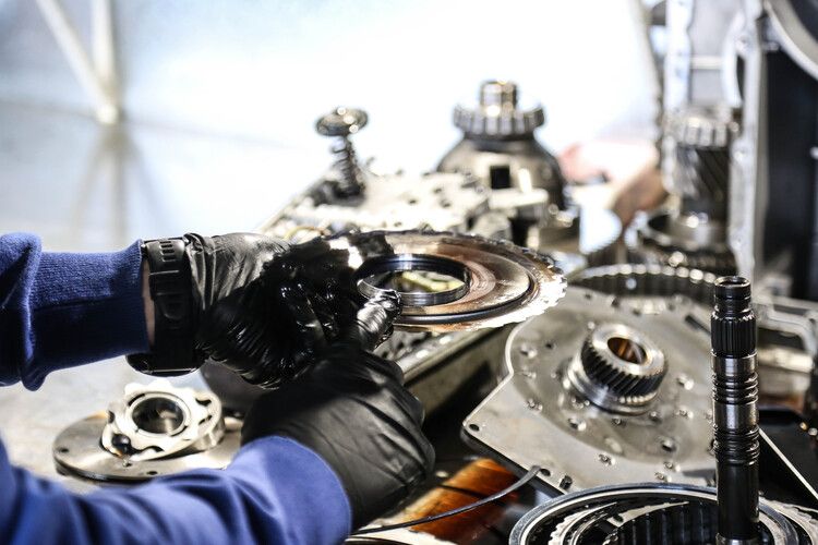

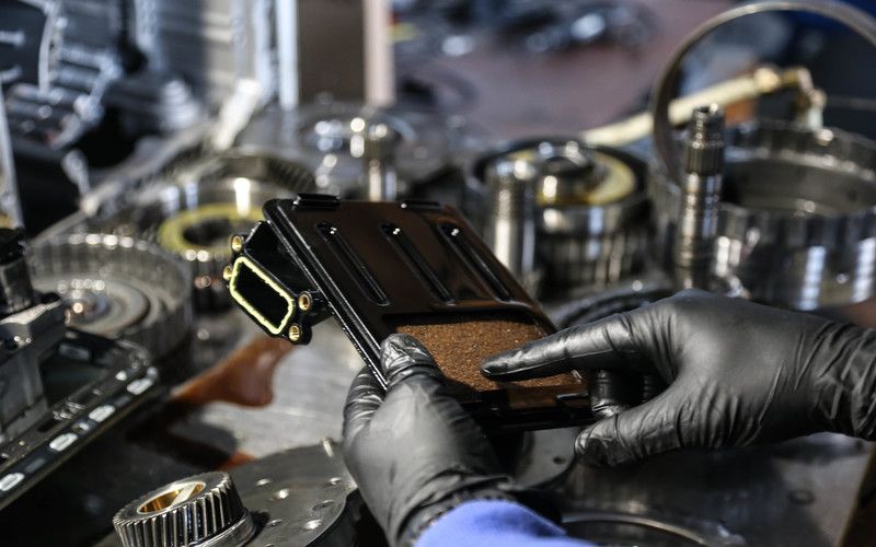

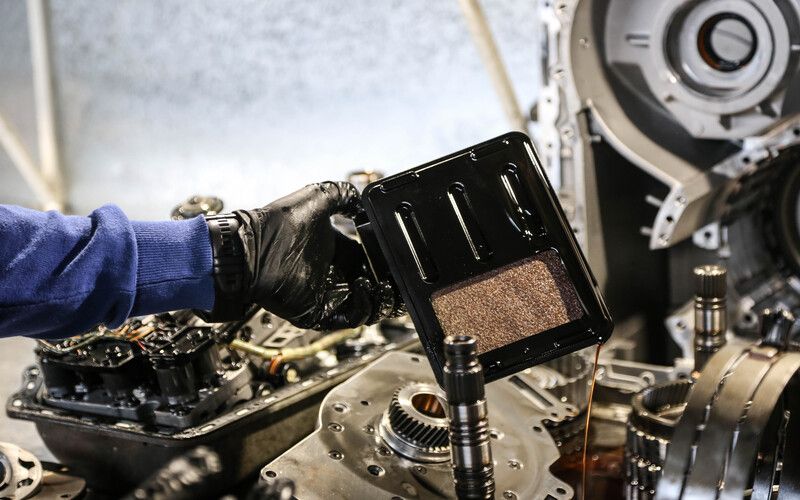

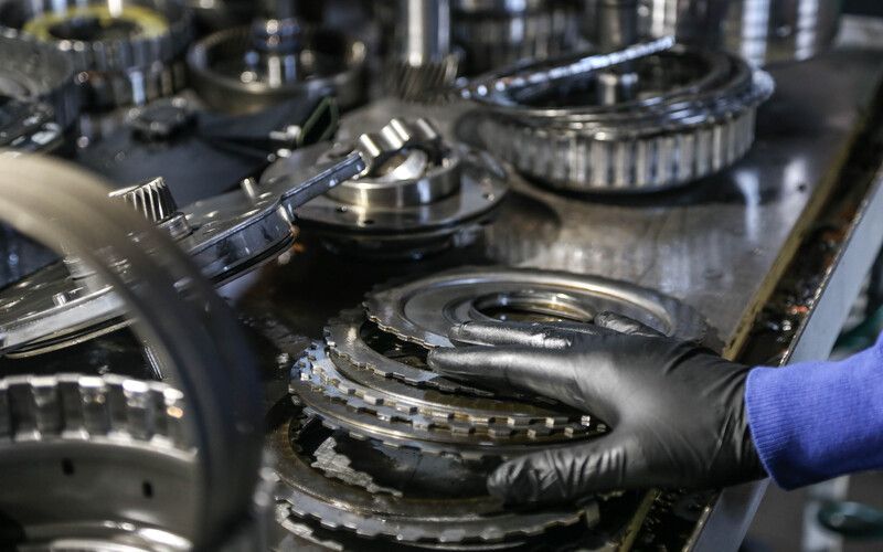

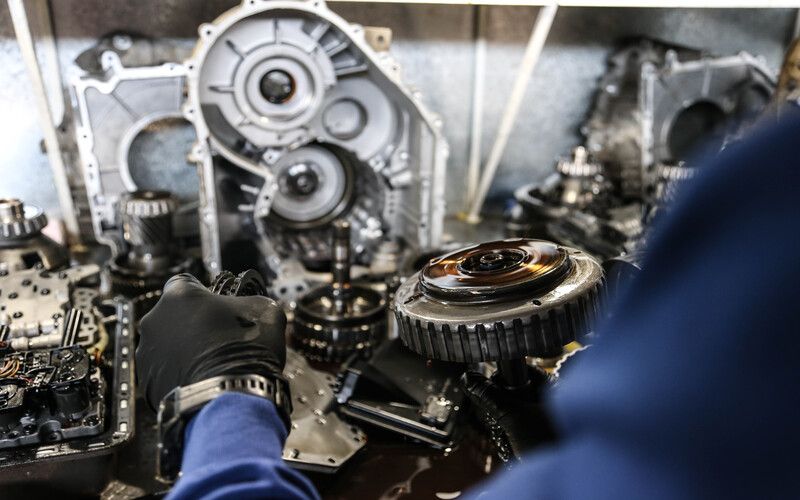

— Обратите внимание на фрикционный диск, — показывает Виталий. — На его поверхности отчетливо видны следы подгорания. Вследствие этого выделяется абразив, который попадает в масляный фильтр, но большая часть доходит до электронного блока. Есть вероятность, что затем заклинит соленоиды или выйдет из строя ЭБУ. Конечно, часть абразива удерживается магнитом на корпусе масляного фильтра, но глобально это не поправит ситуацию. Негативно сказывается и расположение фильтра: оно не позволит поменять последний при замене масла, которую рекомендуется производить как можно чаще, чтобы вымыть попадающие частицы, — тем самым продлевается жизнь фильтра и облегчается работа АКПП в целом.

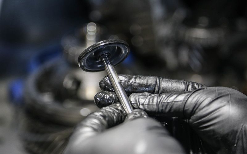

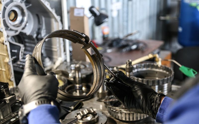

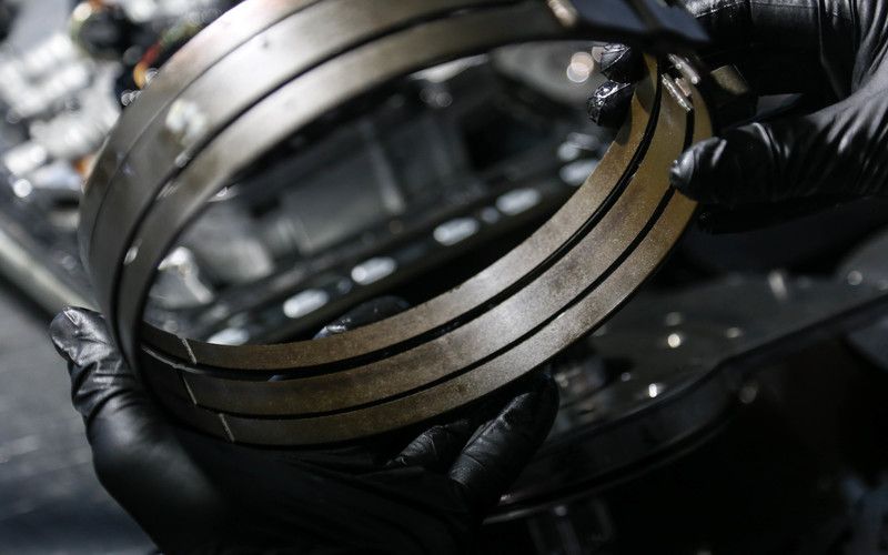

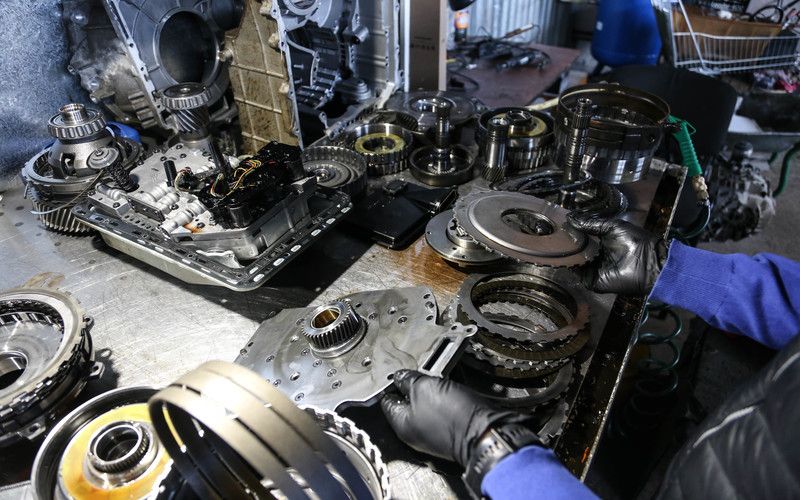

— Проблема 4 из 5 машин — повреждение корпуса коробки, — рассказывает эксперт. — Причиной является шток поршня сервопривода, который взаимодействует с тормозной лентой с одной стороны и корпусом с другой. Шток может заклинивать, и тормозная лента начинает некорректно работать. Износу подвергаются все детали данного узла. Больше всего повреждения заметны на штоке и корпусе, так как первый выполнен из стали, а второй из алюминия. При ремонте производится замена данных элементов, причем корпус чаще всего ставится новый — подобрать целый б/у невозможно. Такая неисправность приводит к повреждению тормозной ленты. Ее выход из строя ощущается водителем через рывки, пинки и пробуксовки. Дефекты ленты и фрикционного диска схожи и выражаются в следах подгорания.

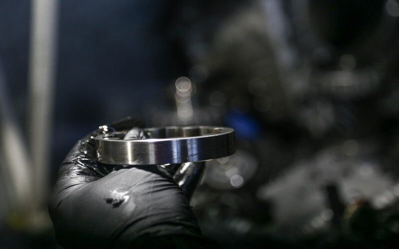

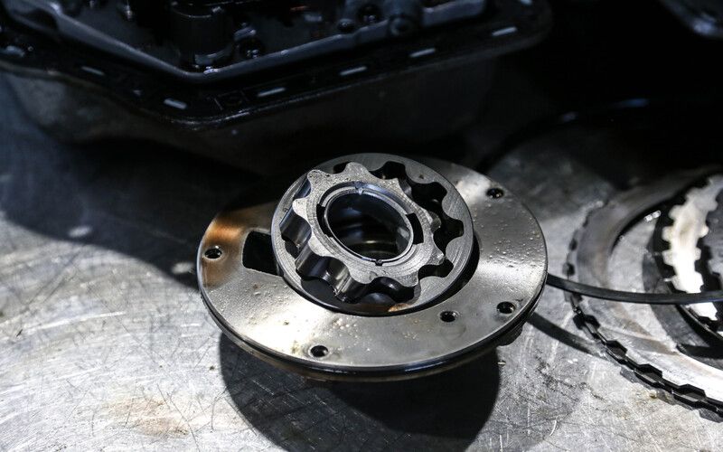

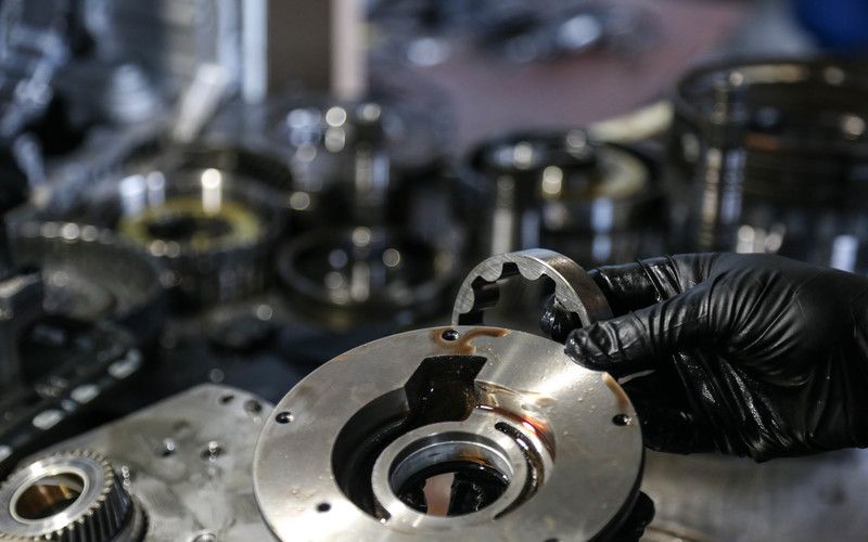

— Ни один капитальный ремонт не обходится без ремонта статора масляного насоса. Мелкая стружка оказывается между опорным кольцом и статором, последний из-за трения, образующегося от вращения кольца, выделяет еще больше стружки. Как показывает опыт, она не пощадила ни одну трансмиссию. В данной конструкции частицы проникают в мехатроник и насос, что приводит к неминуемой гибели элементов. Насос шестеренчатого типа, и при взаимодействии с абразивом вращающиеся части начинают перемалывать сами себя. Так произошло и в нашем случае: обратите внимание на повреждения поверхности, — показывает мастер.

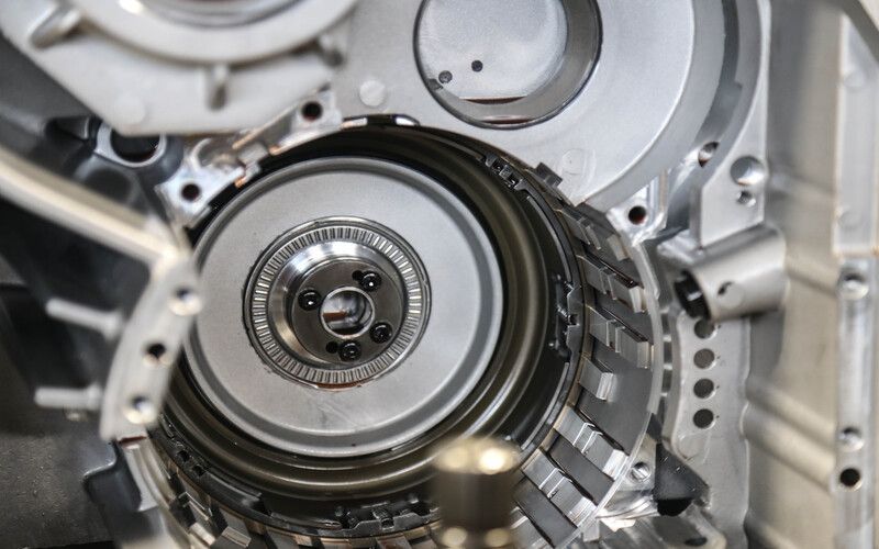

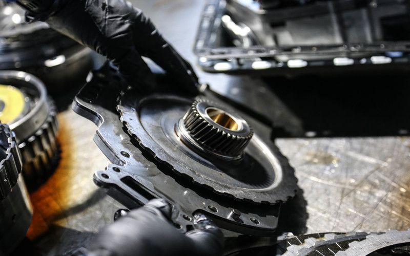

— Пожалуй, еще один камень преткновения DSI M11 — проблема игольчатого подшипника, — отмечает Виталий. — На него активно давит барабан сцепления С1. И снова люфт и свободный ход благоприятствуют образованию стружки. Неизбежно появляется износ на всех деталях и прежде всего на корпусе КПП в местах взаимодействия подшипника и барабана. Проблема подшипника замечена на обеих коробках, которые прибыли к нам на ремонт, что еще раз подтверждает конструктивную уязвимость АКПП.

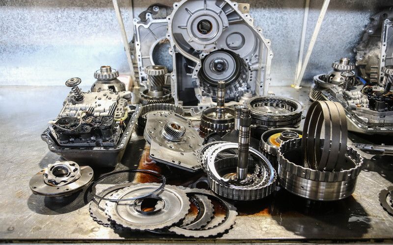

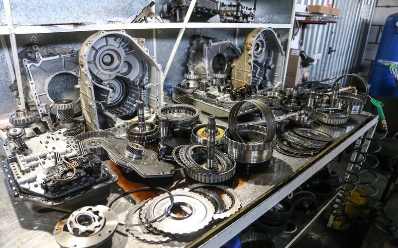

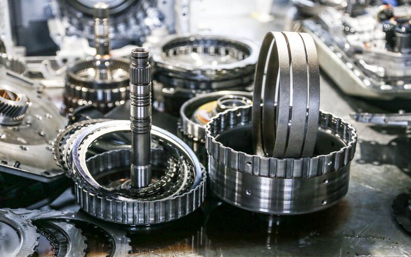

— Подведем итог. Для коробки с Atlas вырисовывается следующий комплекс работ: ремонт корпуса КПП, замена насоса, штока, всех втулок и фрикционных дисков, а также ремонт корпуса в районе игольчатого подшипника и замена последнего, — резюмирует специалист. — Подобное положение дел не редкость, ведь в трансмиссии все взаимосвязано. Износ штока провоцирует появление мелкой стружки, она приводит к неправильной работе тормозной ленты, далее идет цепная реакция — начинается износ втулок, корпуса, выгорают фрикционные диски, а сопутствующее образование абразива усугубляет износ деталей. Попросту говоря, коробка сама себя съедает.
