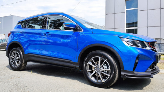

Чем богаты ... Размещаем код краски и название цвета Джили Кулрэй. Информация собрана из разных источников. Поможет автовладельцам, которые столкнулись с проблемой подбора краски для замазывания сколов или более крупного объема покрасочных (малярных) работ по Geely Coolray SX11 (собранных в Беларуси, Белджи)
Geely Coolray SX-11
G39 - OCEAN BLUE, ОКЕАНСКИЙ СИНИЙ
G5
144 - 17.3
141 - 16.6
148 - 5.6
Х18 - 29.3
985 - 14.0
191 - 11.4
132 - 0.3
168 - 0.2
114 - 0.2
153 - 0.2
* на картинке снизу еще какие-то приписки, покрасочники или спецы по подбору краски должны знать, что они значат
Geely Coolray<br />OCEAN BLUE, ОКЕАНСКИЙ СИНИЙ
Geely Coolray

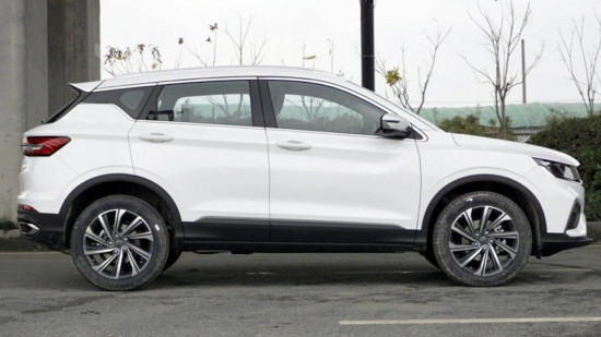

Geely Coolray SX-11
080 - ATHENS WHITE, CRYSTAL WHITE, КРИСТАЛЬНО-БЕЛЫЙ (СОЛИД)
080
152 - 531.0
106 - 0.3
148 - 0.2
132 - 1.0
Geely Coolray<br />ATHENS WHITE, CRYSTAL WHITE, КРИСТАЛЬНО-БЕЛЫЙ (СОЛИД)
Geely Coolray

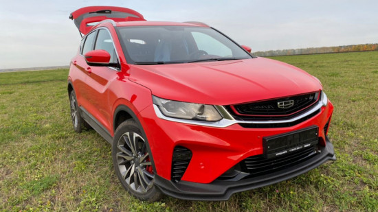

Geely Coolray SX11
E32 - BRIGHT VERMILLION, ЯРКИЙ АЛЫЙ (СОЛИД)
Е32
116 - 90.2
133 - 1.4
152 - 2.0
117 - 1.6
Geely Coolray<br />E32 - BRIGHT VERMILLION, ЯРКИЙ АЛЫЙ (СОЛИД)
Geely Coolray

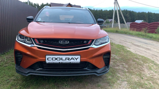

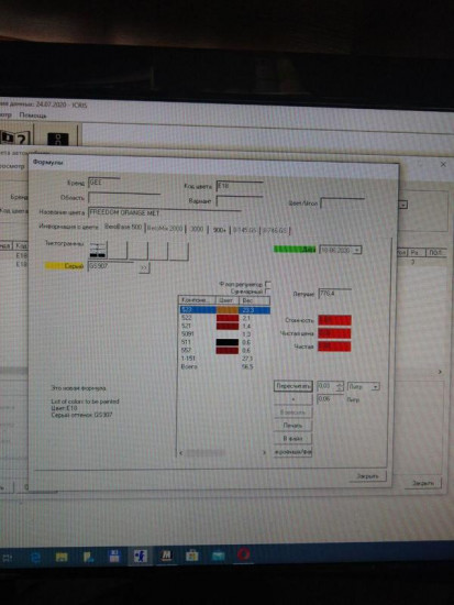

Geely Coolray SX11
H08 - FREEDOM ORANGE, ОРАНЖЕВАЯ СВОБОДА
Подбор краски H08 - FREEDOM ORANGE, ОРАНЖЕВАЯ СВОБОДА (Geely Coolray)
GEELY COOLRAY <br />H08 - FREEDOM ORANGE, ОРАНЖЕВАЯ СВОБОДА
GEELY COOLRAY

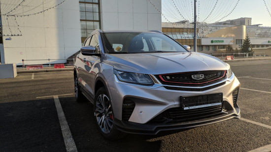

Geely Coolray SX11
D14 - SATIN SILVER, САТИНОВОЕ СЕРЕБРО
GEELY COOLRAY<br />D14 - SATIN SILVER, САТИНОВОЕ СЕРЕБРО
GEELY COOLRAY
