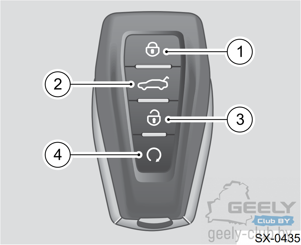

ОБОЗНАЧЕНИЕ ФУНКЦИЙ КНОПОК СМАРТ-КЛЮЧА GEELY COOLRAY SX11
1. Кнопка запирания дверей
2. Кнопка открывания багажного отделения
3. Кнопка отпирания дверей
4. Кнопка дистанционного запуска двигателя

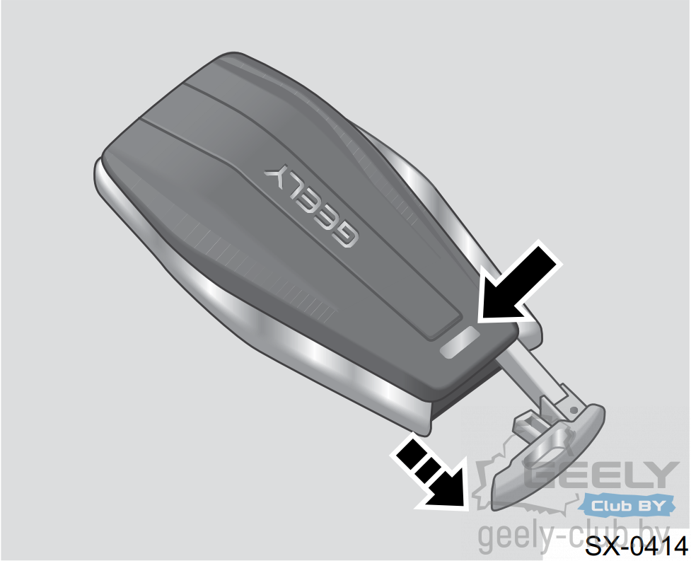

ИЗВЛЕЧЕНИЕ МЕХАНИЧЕСКОГО КЛЮЧА ИЗ КОРПУСА СМАРТ-КЛЮЧА
Нажмите на кнопку и извлеките механический ключ в направлении стрелки.

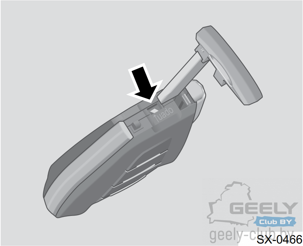

1. Извлеките механический ключ, аккуратно вставьте его в среднее отверстие, затем удерживайте и поворачивайте ручку по часовой стрелке, чтобы открыть заднюю крышку ключа.

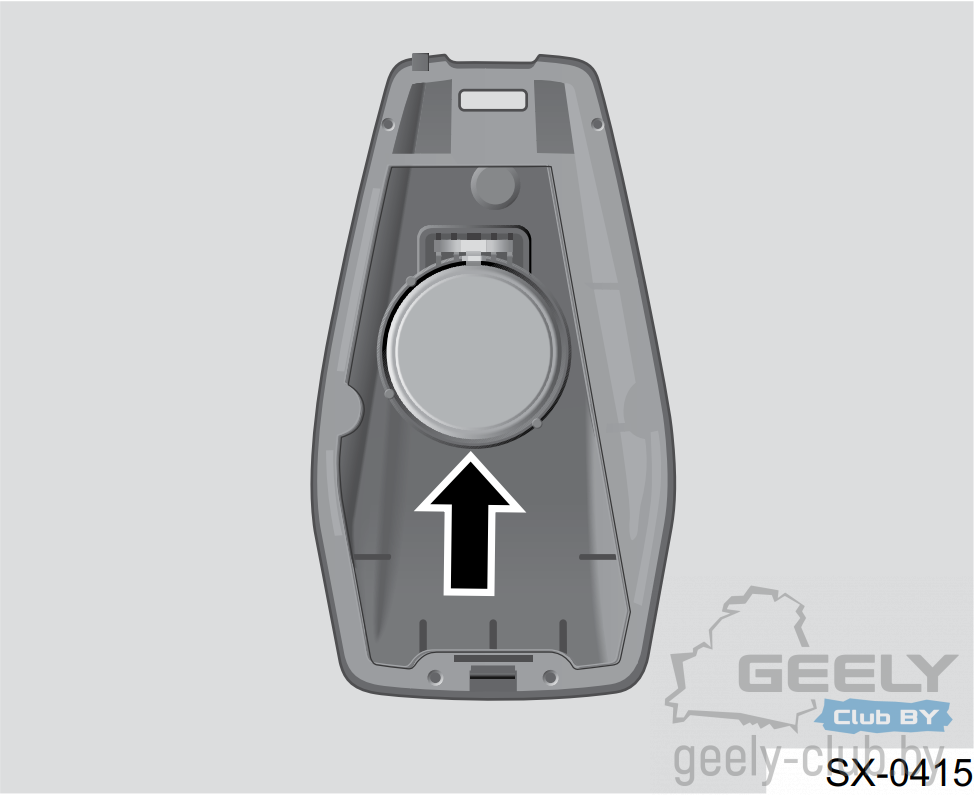

2. Затем замените аккумуляторную батарею и установите новую положительным контактом вниз. Тип элемента питания смарт-ключа: CR2032, 3V
3. Соберите две детали корпуса. Дождитесь щелчка.
