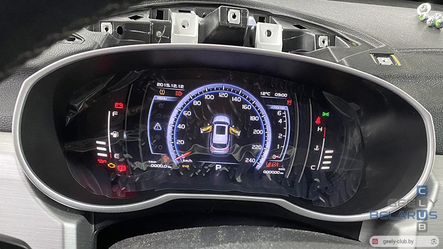

Полосы и белая заливка фона на центральном ЖК-экране стрелочной приборки Geely Atlas - успешно "лечится" заменой всей панели на цифровую от Люкса (Luxury). Установка займет минут 15-20.
Ремонтировать аналоговую (стрелочную) приборку Geely Atlas невозможно, центральная панель не ремонтопригодна. Протирания контактов спиртом и другие танцы с бубном не приведут результату, пустая трата времени. Увы.
Снятие стрелочной приборки с артифактами на центральном экране, Джили Атлас 2.4 комплектация Комфорт
Установка и подключение цифрового щитка приборов от Люкс (Geely atlas nl3 2.4 Комфорт). <br />Пробег пока еще 0 км, после адаптации будет корректно работать.
После замены щитка приборов пробег был 0 км, но его установили на действительные значения как в блоке; весь функционал левого подрулевого переключателя (листание страниц на интерфейсе маршрутного компьютера) в Атлас 2.4 Комфорт (Comfort) сохраняется.
Кнопка на торце стрекозы переключает все режимы вывода информации (если кого-то беспокоил этот вопрос).
Теперь всё корректно работает после проделанной адаптации.
!!! Проверяли и в Атласе с мотором 2.0 на механике - кнопка работает, как и должно быть.
