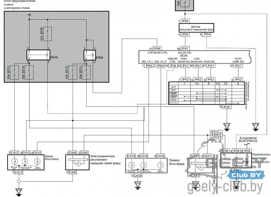

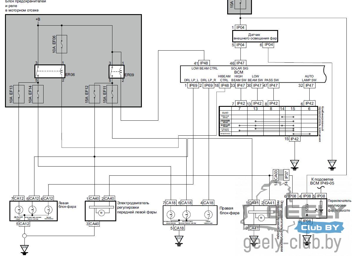

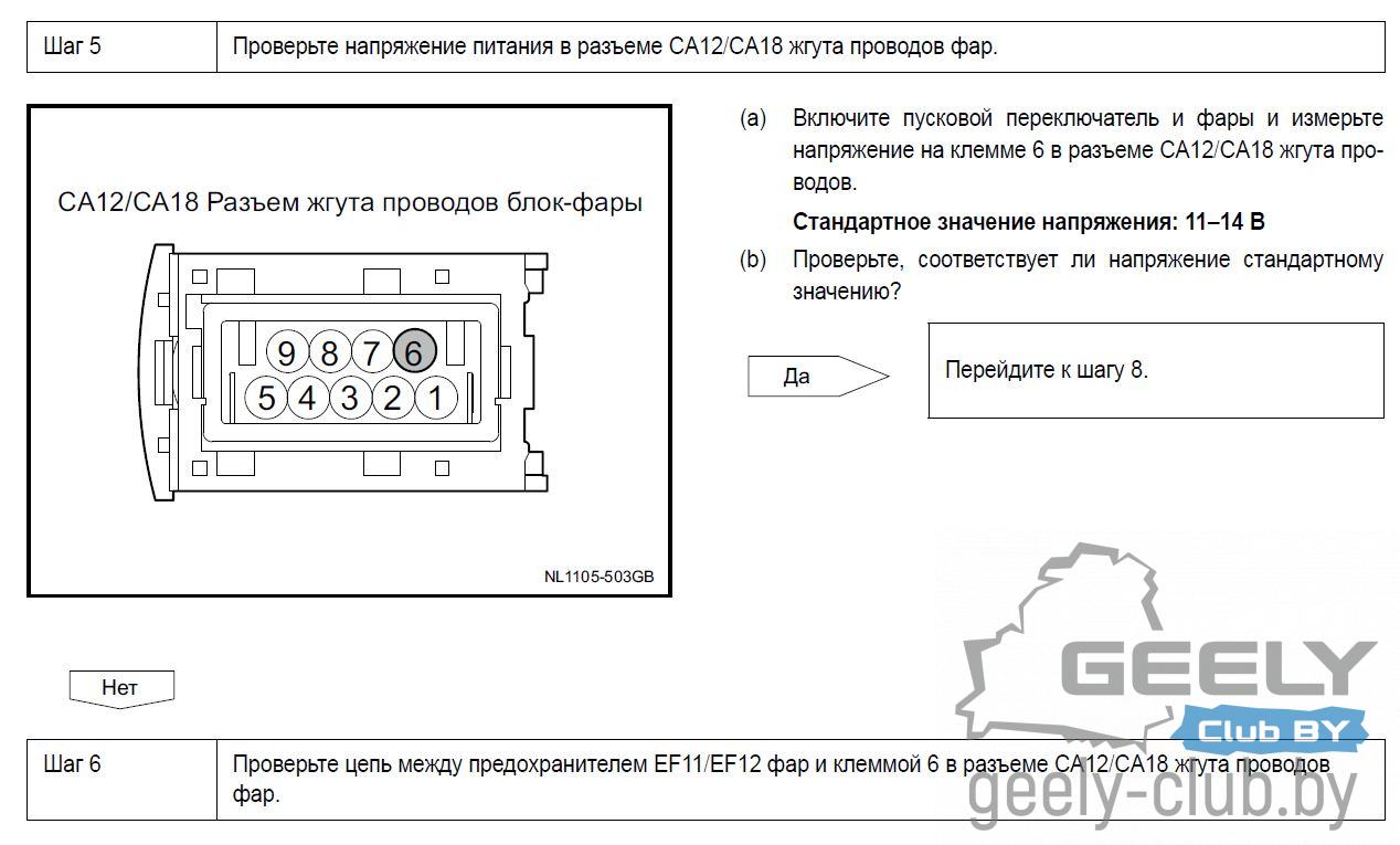

Реле одно значит BSM в порядке. Проверьте провода 6 нога плюс 5 нога минус.
