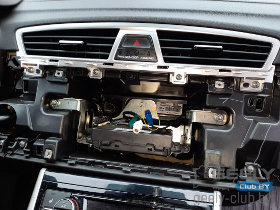

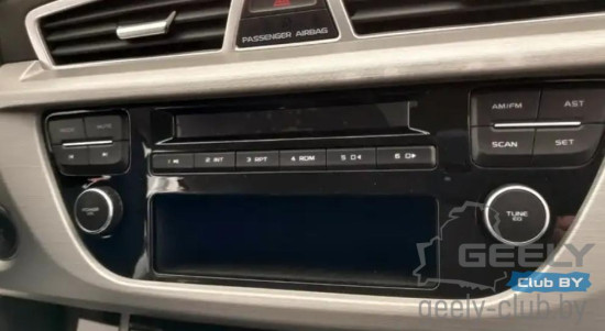

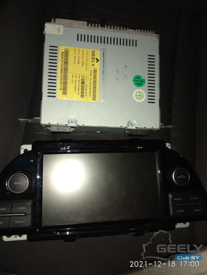

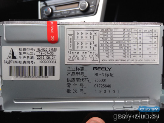

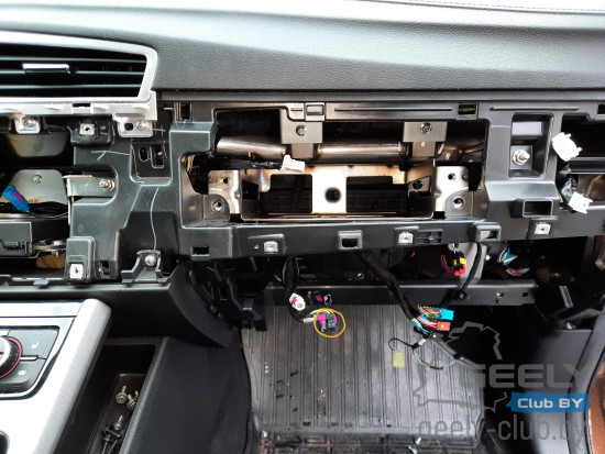

Добрый вечер, подскажите пожалуйста, хочу заметить простейшую штатную магнитолу с карманом на штатную только ЖК экраном.
(Geely Atlas 2.0 МКПП)
Купил б/у, но проверить и подключить не могу (подскажите, где можно купить провода подключения к ЖК экрану от блока или маркировку этих проводов, или фото как они выглядят). Ещё как можно удлинить провода подключения к самой магнитоле + провод антенны?

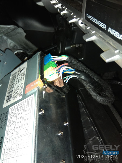

Моя штатная
Моя штатная
Её подключение
Её подключение
Маркировка моей магнитолы
Магнитолу которую хочу поставить

Мне надо хоть фото или маркировка проводов чтобы включить магнитолу.

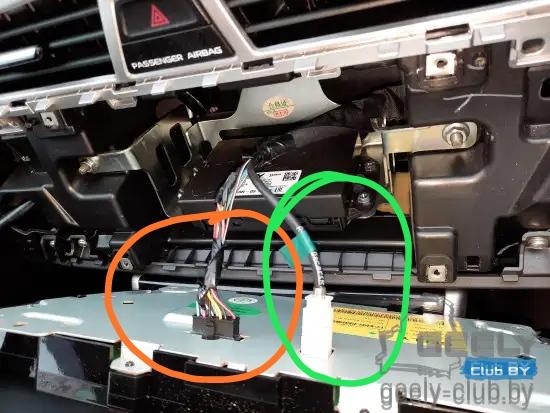

1) На дисплее «белый круглый» разъём отвечает за освещенность, соединяется в блоком ГУ.
2) Жгут дисплея (14 пин, 2 ряда по 7 шт) На схеме видно куда уходят провода

Может я просто болван, но кто подскажет, есть штекер с проводами (14 пин, 2 ряда по 7 шт) на противоположном конце ничего нет, какие провода задействованы, а какие нет и какой провод с ЖК-панели идёт на ГУ, можно пометить как-то так... или точками

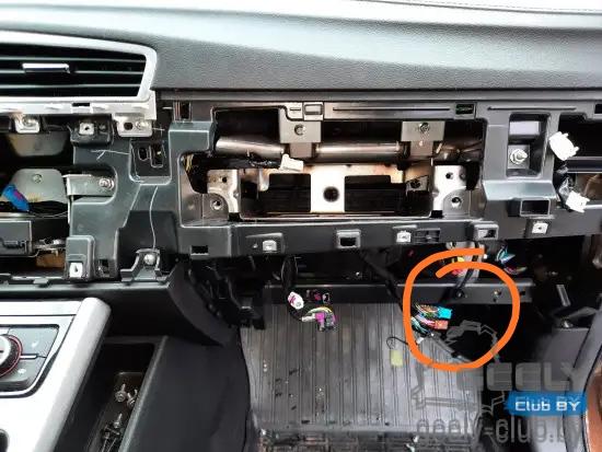

Нечего в этот 14 пиновый разьем не подключается. Белый это соединение между блоком и манитором. Синий это разьем с подлокотника(флешка и aux), черный это GPS антена.

Подключил сегодня белый штекер жк экрана с гу, но ничего не ожило (((

Это разьем USB и AUX в подлокотнике

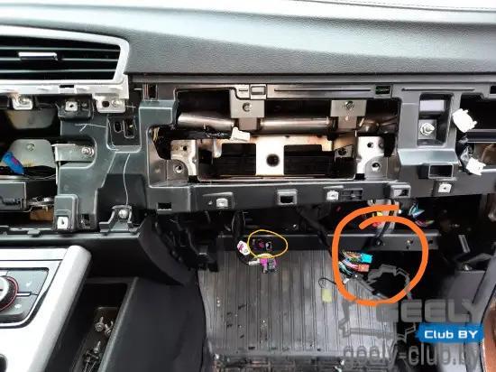

Это антена GPS
Это антена GPS

Добрый день, фото моей штатной магнитолы с штекерами в начале всей темы, в моем подключении есть только такое подключение
Замена штатной магнитолы (Geely Atlas 2.0 на механике)
Добавлено: 26 янв 2022, 13:46
axmetov
А других проводов нет, сам сделал соединение обозначенные на фото зелёным, а разъёма обозначенного оранжевым нет вообще, вот я и не знаю как подключить 14-пин разъём

Этот черный это антенна радио
Позже посмотрю схему, сейчас нет под рукой.
