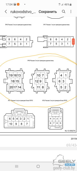

Разьем на схеме
Разьем на схеме
Разьем в магнитолле
Разьем в магнитолле
Разьем на схеме
Разьем на схеме
Разьем в магнитолле
Разьем в магнитолле
