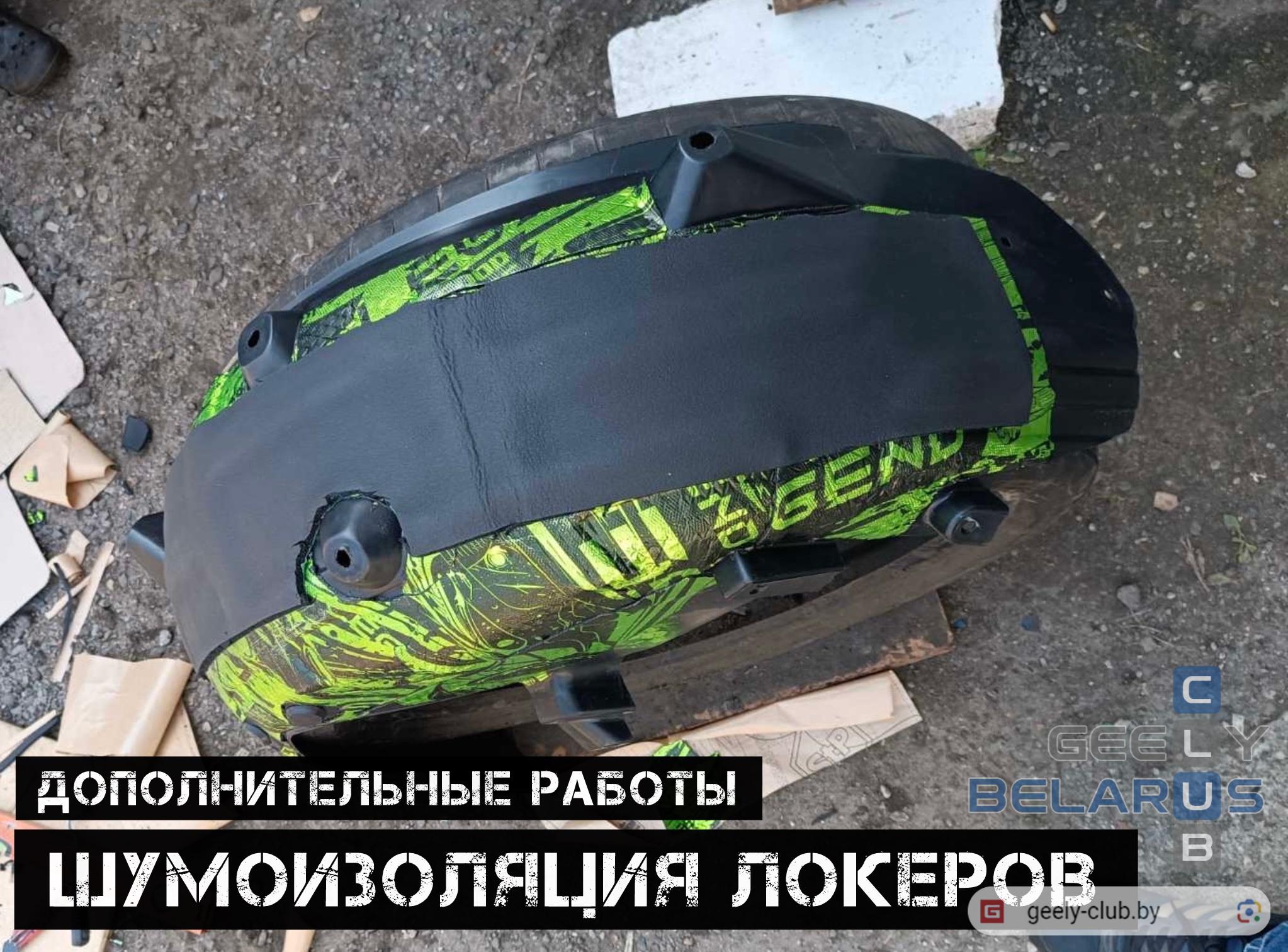

Подкрылки с шумкой помогают только при ударном шуме. Передние/задние - без разницы. Надеяться на результат, который вы ждете (убрать шум от колес и дороги) - бессмысленно. Убрать полностью шум - это уже надо делать полноценно шумоизоляцию багажника. Истина посредине.
P.S. Подкрылки с шумоизоляцией с завода (покрыты карпетом) - развод века! Ну это примерно как Гербалайф. Понты и цена есть, толку - нет. Либо пускать под пропитку войлок, либо на пластик наносить вибру + шумку (Барьер Премиум).

Выскажу практическое мнение. Нравится или нет - побарабану. Не моя печалька. Проблема волнует вас.
учитывая, что coolray голый полностью, с точки зрения антикора (там вообще ничего нет !), то когда будете делать оную у нормальных людей( а не у крауна), а делать вы ее будете, раз паритесь надо проблемой, они сделают закрытие арок мастикой под "резиной". Материалы любые. Динитрол, Мерксаол - решать вам. Если все таки нарвались на идиотов делать антикор "за 3 копейки", то купите сами эту мастику, тот же меркасол 4, ноксидол автопластон, stp noiseliqudator и забудьте ваши проблемы. Арки на металле затянутся в резину. Будут дырки в подкрылках, не будут - какая разница.
P.S> Если вы когда-нибудь снимали этот "пирог" из подкрылочного дерьма после года эксплуатации, то поняли бы, что этим изобретателям, руки оторвать надо. Такая же проблема и у Эмграндов x7

Шумоизоляция арок нужна не только от стука камешек. Снижение общего уровня шума от дороги, подвески и особенно шин, советую всем сделать и лучше на этапе антикоррозийной обработки, но не у дилера.
