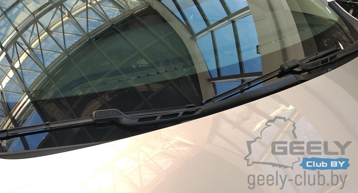

Щетка стеклоочистителя Geely GS FE-7, длина:
* передняя водительская щетка - 600 мм (24 дюйма)
* передняя пассажирский щетка - 425 мм (17 дюймов)
тип крепления Push Button 19 мм (Кнопка)

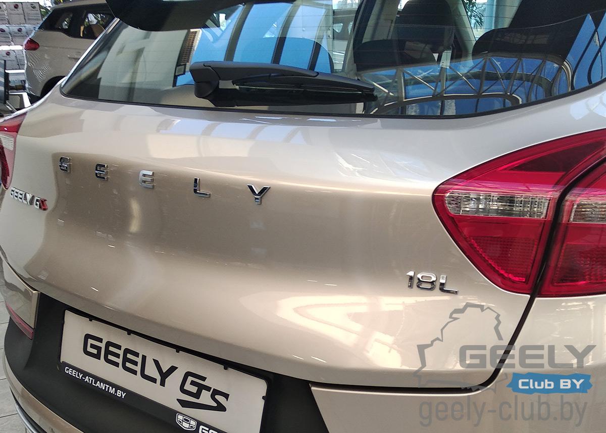

* задняя щётка - 300 мм

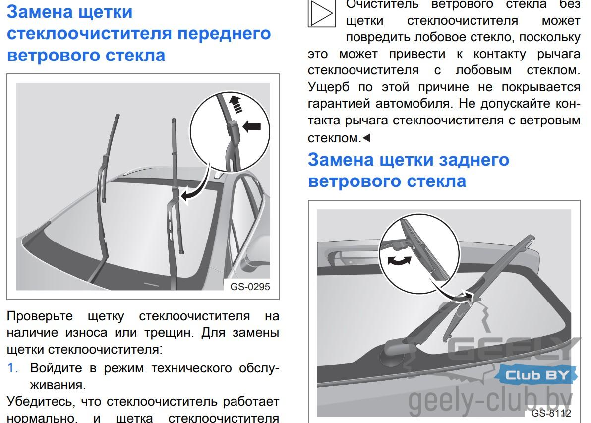

Замена щетки стеклоочистителя переднего ветрового стекла Geely GS FE-7JD
Проверьте щетку стеклоочистителя на наличие износа или трещин. Для замены щетки стеклоочистителя:
1. Войдите в режим технического обслуживания.
Убедитесь, что стеклоочиститель работает нормально, и щетка стеклоочистителя может свободно качаться. После поворота переключателя из положения ON (ВКЛ.) в положение OFF (ВЫКЛ.) (и стеклоочиститель возвращается в исходное положение) установите переключатель стеклоочистителя из положения OFF в положение MIST (ТУМАН) в течение 10 с и оставьте режим включенным более 2 с. Стеклоочиститель переместится и остановится на лобовом стекле.
2. Замените щетку стеклоочистителя.
Снимите сборку щетки стеклоочистителя с лобового стекла. Нажмите на фиксирующий зажим на щетке стеклоочистителя, как показано на рисунке. Поверните и потяните щетку стеклоочистителя, как показано стрелкой, чтобы снять ее с рычага стеклоочистителя. Снимите щетку стеклоочистителя.
3. Выйдите из режима технического обслуживания.
Установите кнопку СТАРТ/СТОП или замок зажигания в положение ON. Стеклоочиститель вернется в исходное положение и выйдет из режима технического обслуживания.
Очиститель ветрового стекла без щетки стеклоочистителя может повредить лобовое стекло, поскольку это может привести к контакту рычага
стеклоочистителя с лобовым стеклом.
Ущерб по этой причине не покрывается гарантией автомобиля. Не допускайте контакта рычага стеклоочистителя с ветровым стеклом.
Замена щетки заднего ветрового стекла Geely GS FE-7JD
Проверьте щетку стеклоочистителя заднего ветрового стекла на наличие износа или трещин. Для замены щетки стеклоочистителя заднего стекла:
1. Оттяните сборку щетки стеклоочистителя заднего стекла от ветрового стекла.
2. Переверните задний стеклоочиститель, как показано на рисунке, чтобы снять его с фиксатора.
3. Снимите щетку заднего стеклоочистителя.
4. Заново установите на место щетку стеклоочистителя заднего ветрового стекла в порядке, обратном шагам 1–3.
