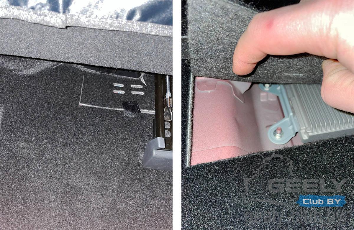

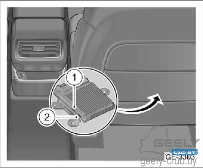

Geometry C оборудован штатным цифровым видеорегистратором (DVR). Контроллер находится под ковром (ковролином) переднего пассажирского сиденья (Доступ наиболее удобен со стороны второго ряда сидений).
Контроллер имеет слот(гнездо) для памяти типа microSD. Для замены карты памяти SD поднимите отверстие ковра и извлеките карту SD на видеорегистраторах из слота карты памяти SD с левой стороны контроллера для считывания и сохранения информации.
Максимальный поддерживаемый объем карты памяти 32Gb (формат FAT32)
P.S. Аналогичное устройство есть в Geely Coolray. Из опыта владельцев есть определенные требования к карточкам памяти - noname, "левые" и производителей второго и третьего эшелона не стоит пытаться использовать.
Во время вставления карты памяти SD убедитесь, что карта памяти устанавливается лицевой стороной вниз к кардридеру (считывающему устройству) во избежание неисправного функционирования.
страницы 67-68 Руководства по эксплуатации Geometry C
