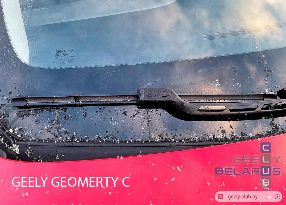

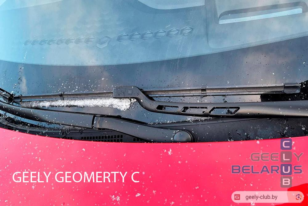

Водительская сторона. Щетка стеклоочистителя Geely Geometry C
Пассажирская сторона. Щетка стеклоочистителя Geely Geometry C

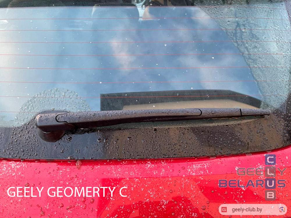

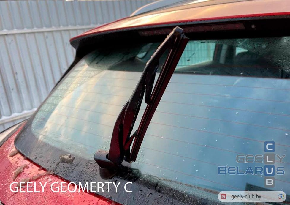

Щетка и поводок заднего стеклоочистителя Geely GEOMETRY C
Проверьте заднюю щетку стеклоочистителя на износ и растрескивание. Для замены
щетки стеклоочистителя выполните следующие действия:
1. Вытяните узел щеток стеклоочистителя от ветрового стекла.
2. Поверните щетку стеклоочистителя в направлении указанной стрелкой и прямо вытяните ее.
3. Установите щетку стеклоочистителя согласно шагам 1-2 в обратном порядке.
