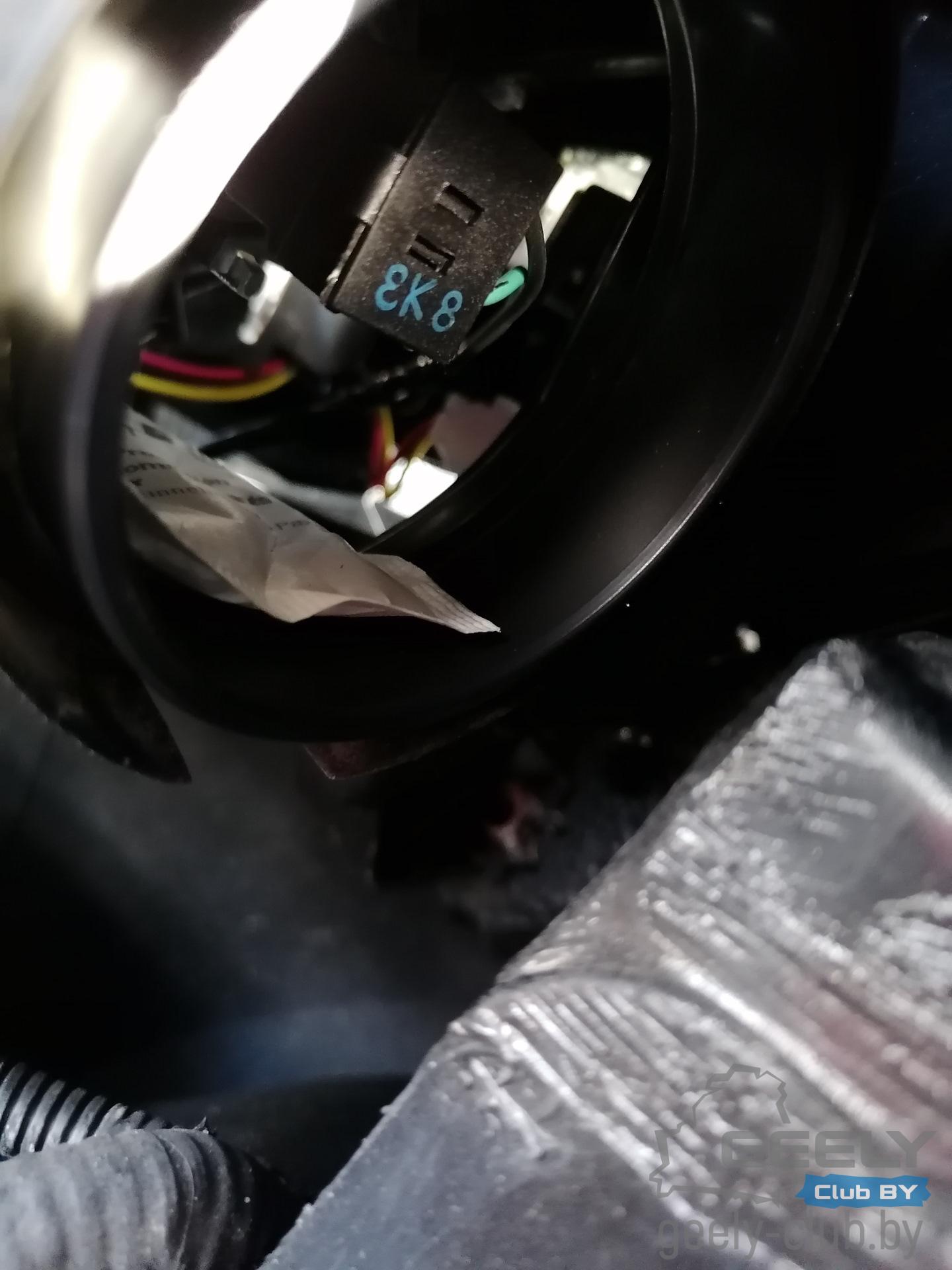

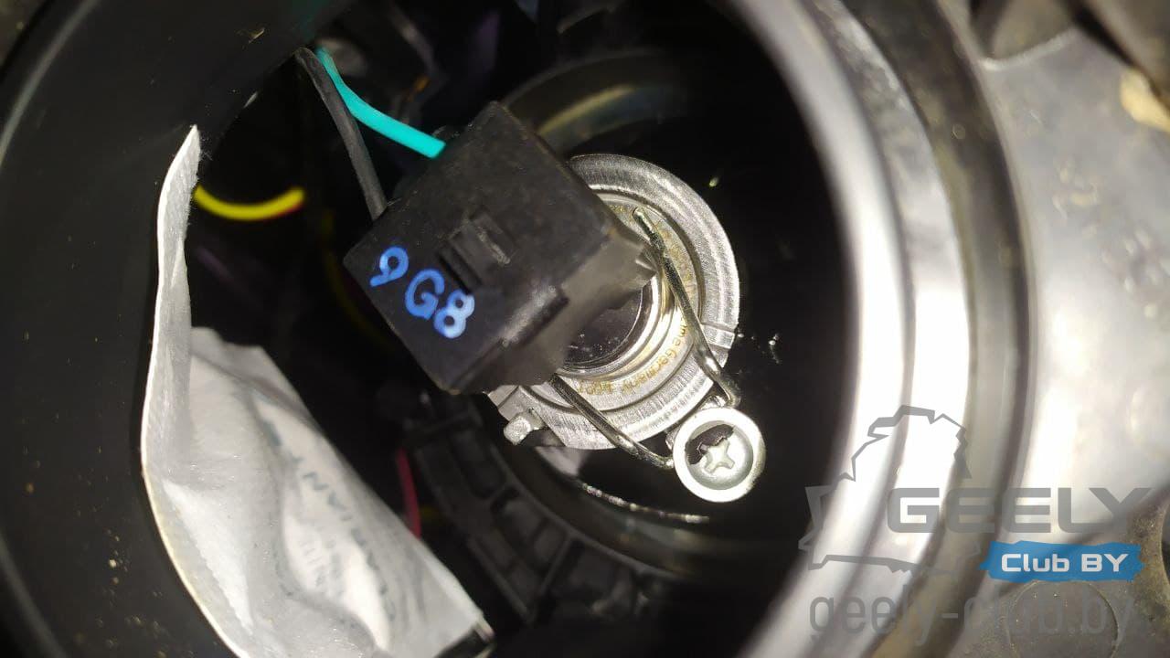

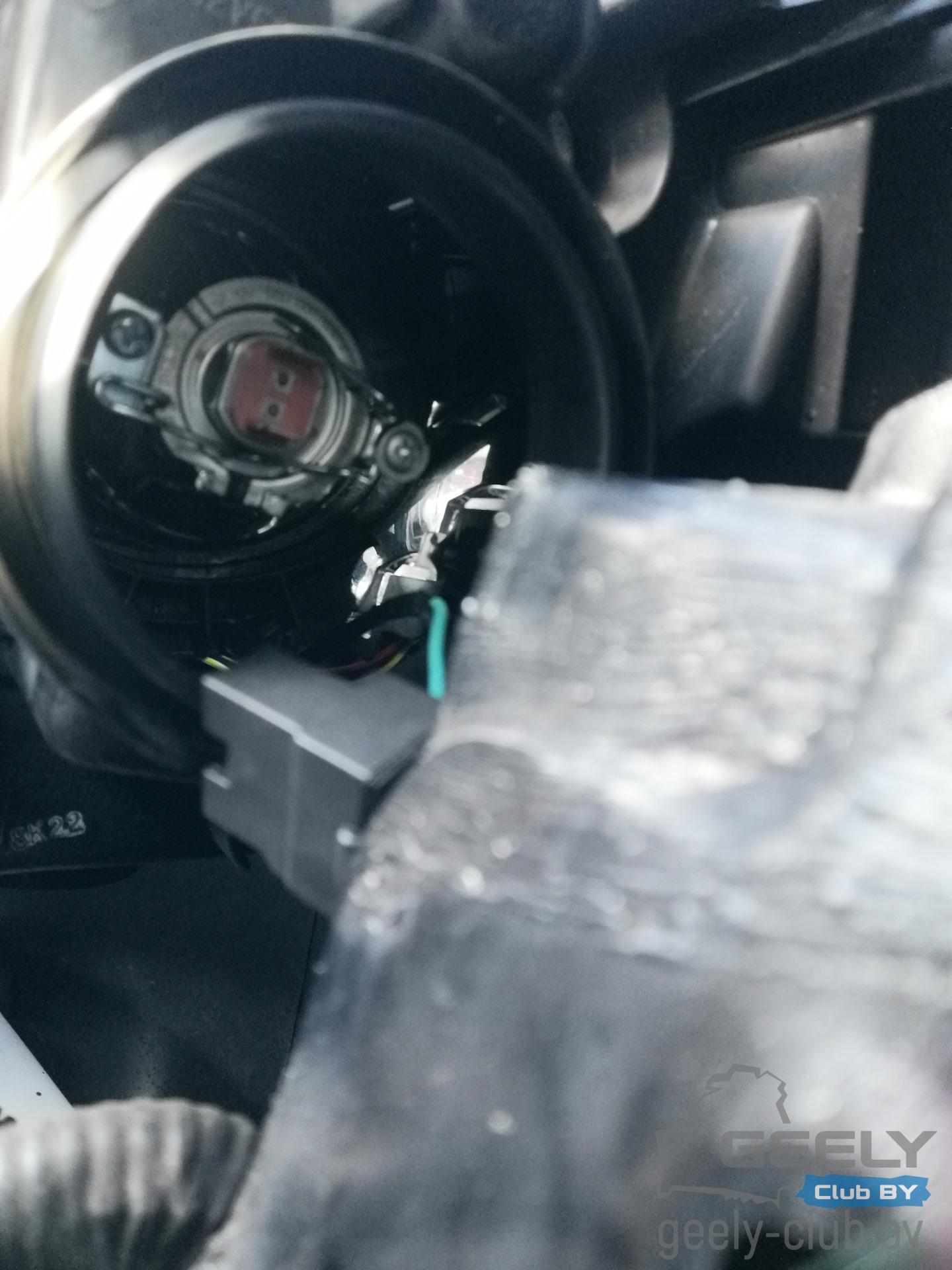

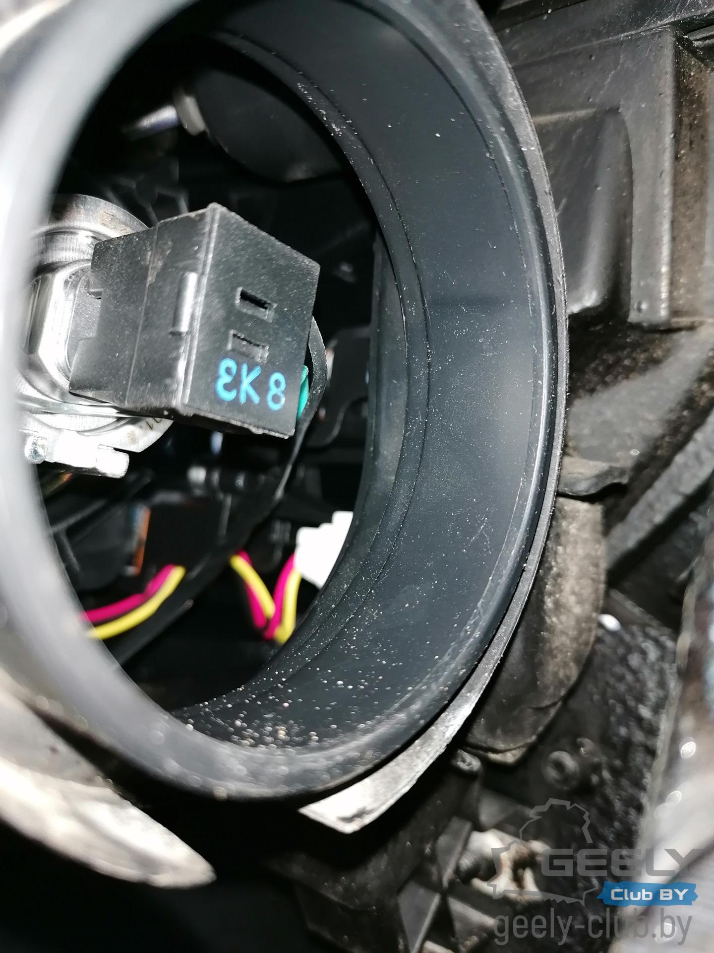

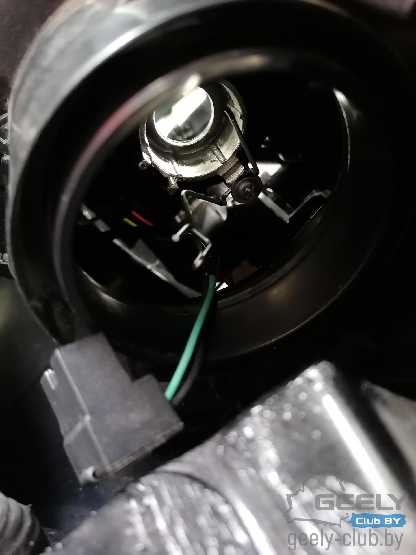

[ Откройте заглушку, сфоткайте на телефон внутренности фары, где установлена лампа.
Снимаете разъём с лампы. Там есть проволочная скоба, которая держит лампу, её надо нажать и откинуть в сторону, достаёте лампу. Лампа имеет ключ - обратите внимание на положение ключа, как достали так и ставите новую лампу на место. Защёлкиваете скобу на место, на лампу одеваете разъём. Закрываете заглушку. Учтите, что колбу лампы нельзя трогать руками, если взялись, надо её протереть салфеткой или чистой тряпочкой.
Снятие и установка лампы, ввиду малого места для операций, делается прямыми пальцами на прямых руках... Удачи... ]
