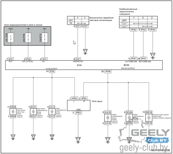

Всем привет.
Приключился такой трабл:

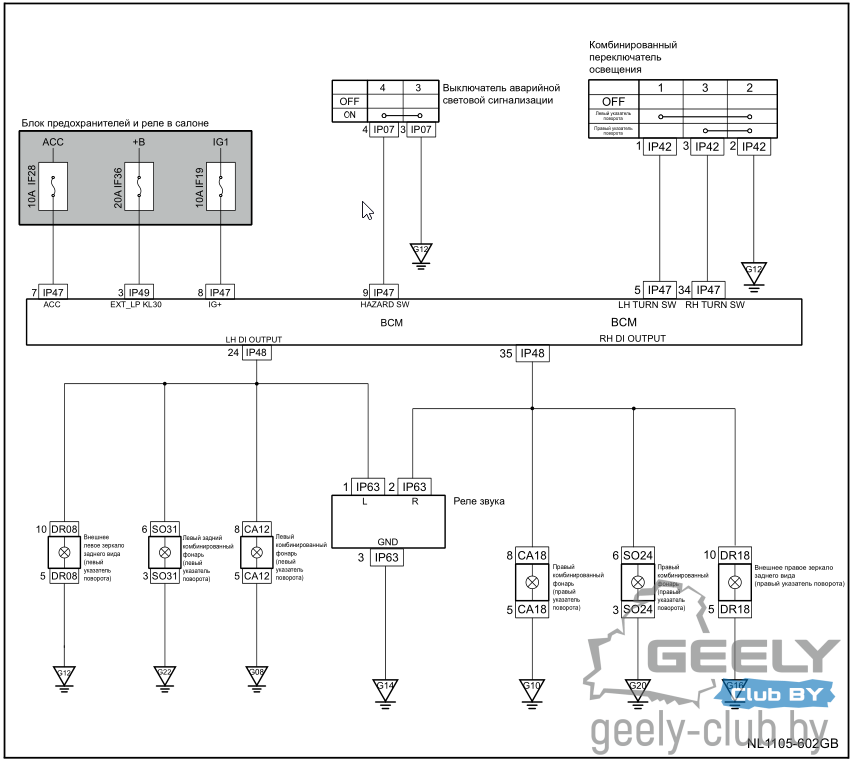

Обрубило левую сторону указателей поворотов, причем от слова "совсем"(, индикации на приборке тоже не показывает, пиктограмка левого поворота не работает, при включении аварийки работает только правая сторона.
В книге я не нашел расшифровки предохранителей или реле на повороты.
Куда лезть и что это может быть?
Указатели поворотов Geely Emgrand X7 NL-4. Пропал сигнал и индикация левой стороны

Судя по схеме - блок BCM или провод контакта (24) IP48. Из опыта по другим авто... смотрите колодку где-то в районе левой ноги, обычно под пластиковой накладкой. Скорее всего залило
