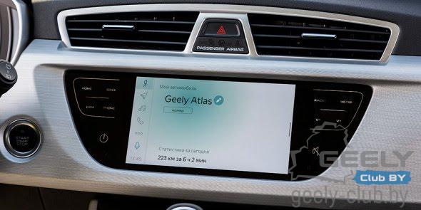

Всем привет.
Можно ли вместо Патео засунуть Яндекс голову? Я про подключение. Проводка совместима? Если есть уже тема, то прошу ткнуть носом :lol:

К сожалению я не очень разбираюсь.
Полностью сенсорный экран. Сказали что это Яндекс-авто.
Посмотрел картинки в интернете, да Ecarx
Замена ГУ PATEO на сенсорное Яндекс.Авто. Как перекинуть устаревшую мультимедиа Geely Atlas
Вообще описание подходит мультимедийное ГУ, в котором предустановлена система Яндекс.Авто (сенсорное ГУ Ecarx 1127A).
Уже подключали вместо Pateo -> Ecarx 1127H;
А вместо Ecarx 1127H -> Ecarx 1127A
Поэтому первая и последняя системы совместимы.
