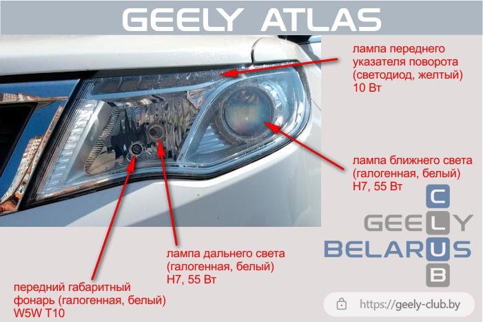

ПЕРЕДНЯЯ ФАРА GEELY ATLAS NL-3:
1) Лампа переднего указателя поворота - светодиод, желтый
2) Лампа ближнего света - галогенная, белый, H7 12V 55W
3) Лампа дальнего света - галогенная, белый, H7 12V 55W
4) Передний габаритный фонарь - галогенная, белый, W5W T10 5 Вт
Головной свет Geely Atlas (не LED), типы используемых ламп

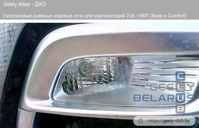

1) Галогеновые дневные ходовые огни
1.1) для комплектации Geely Atlas 2.0 6MT механика (Base и Comfort)
  • галогенная лампа P21W (21 Ватт);
1.2) для комплектации Geely Atlas 1.8 Турбо AT LED внизу в бампере установлены ПТФ, т.к. ДХО в такой комплектации перенесено в блок основной головной фары (в виде реснички)
  • галогенная лампа H8 12V 35W

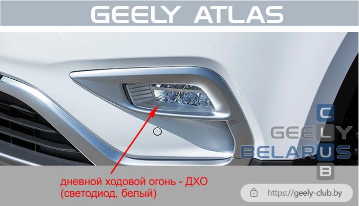

2) Светодиодные дневные ходовые огни (LED) - для комплектаций 2.4L / Euro 5 / 6AT (4X2) (Comfort и Luxury), 2.4L / Euro 5 / 6AT (4X4) (Comfort и Luxury)
  • светодиод, белый, скорее всего мощность составляет 4W
*Особенность работы! Во время включения указателя поворота происходит отключение обоих фонарей ДХО в Geely Atlas.
О разумности такого алгоритма работы дневных ходовых огней есть рассуждения в этой ветке форума.
ДХО Geely Atlas, галогеновые дневные ходовые огни - для комплектаций 2.0 / 6MT (Base и Comfort)
ДХО Geely Atlas, светодиод, белый (дневные ходовые огни) - для комплектаций 2.4 / 6AT (4X2) (4X4) (Comfort и Luxury)

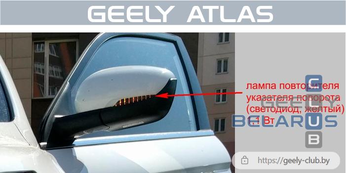

ЛАМПА ПОВТОРИТЕЛЯ УКАЗАТЕЛЯ ПОВОРОТА GEELY ATLAS NL-3 - светодиод, желтый, 1.1 Вт
Лампа повторителя указателя поворота Geely Atlas расположена на фронтальной стороне корпуса бокового зеркала

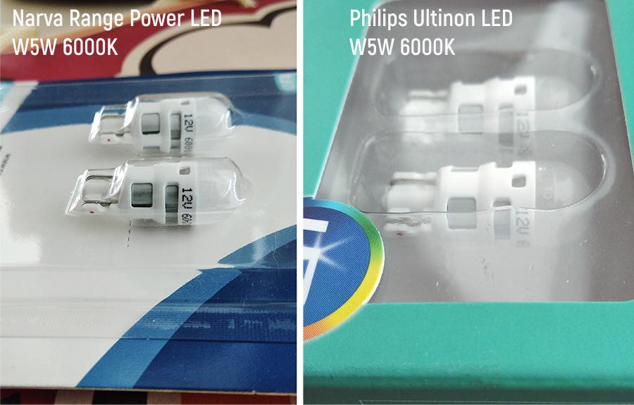

Кто-то может посоветовать качественные LED лампы W5W в габариты? Чтоб не почернели через месяц от температуры... Хотелось бы белого цвета чтобы сочетались с ДХО. И, кстати, "Как самостоятельно заменить?"). Спасибо.
Вот, вроде неплохой вариант: https://catalog.onliner.by/compare/2880cw02b+2850cw02b

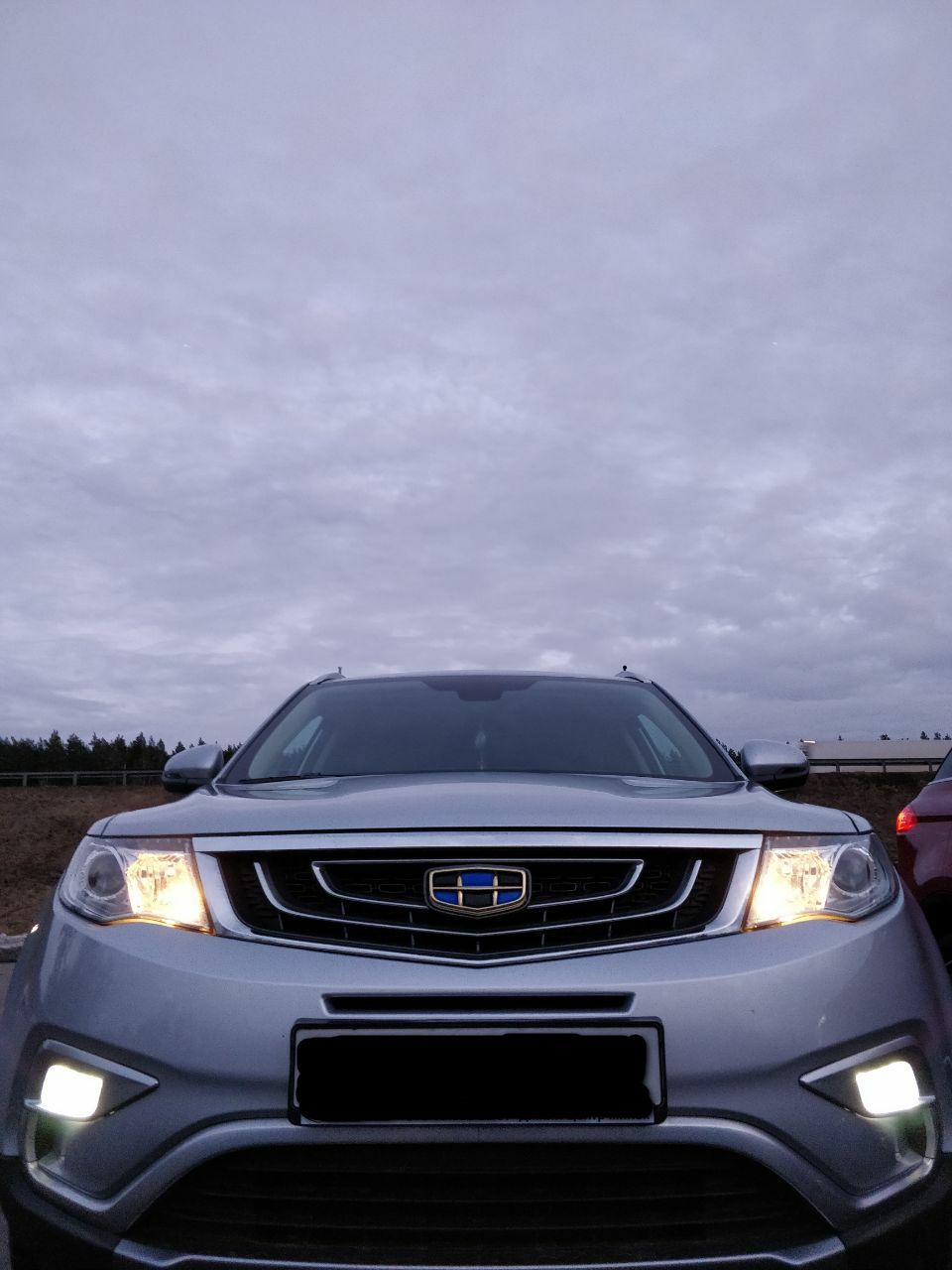

Я себе такие намутил
Narva Range Power LED W5W T10 12V 0.6W 6000K 18003400
До
До
После
После
Лампы габаритов, салона и багажника Geely Atlas - T10 W5W. Выбираем LED. Как самостоятельно заменить лампочки Geely Atla
РАЗ

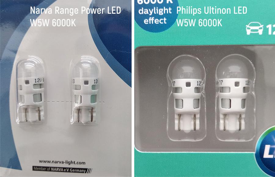

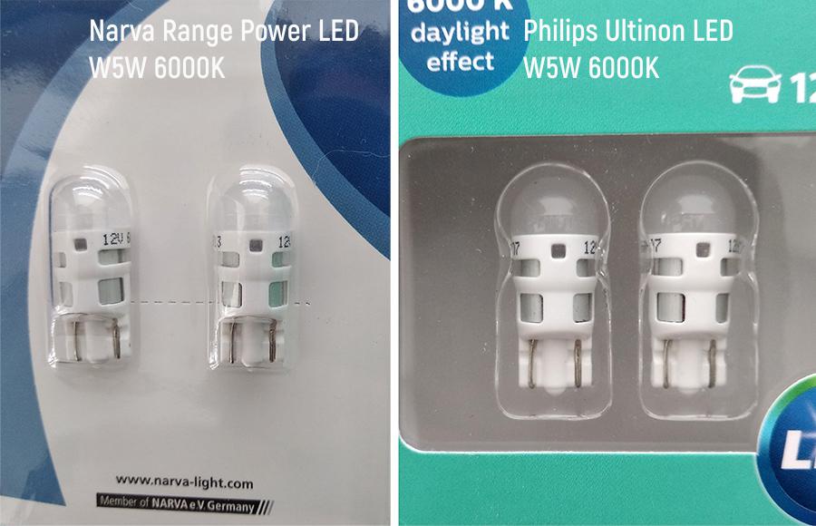

Дешево, надежно и сердито лампы в габариты от этих двух производителей - NARVA и PHILIPS:
1) Narva Range Power LED W5W 12V 1,1W (W2,1x9,5d) T10 6000K (блистер 2 шт.) На упаковке указана мощность 1,1W
2) Philips Ultinon LED W5W 6000K (2 шт.) На упаковке мощность указана
При установке Narva Range Power LED W5W и Philips Ultinon LED W5W следует учитывать полярность. ВАЖНА ПОЛЯРНОСТЬ при установке!
Если подключенная лампа не включилась, следует извлечь и изменив полярность установить с другом положении.
Обращаю внимание, что Narva уже куплена концерном Philips. Как видно на фото, исполнение лампочек совершенно одинаково - корпус и маркировка. (Смотрите фото ниже)
!!! При этом стоимость Philips Ultinon LED W5W 6000K выше, чем Narva Range Power LED W5W.
Выбор очевиден в пользу Narva Range Power LED W5W 12V 1,1W (W2,1x9,5d) T10 6000K

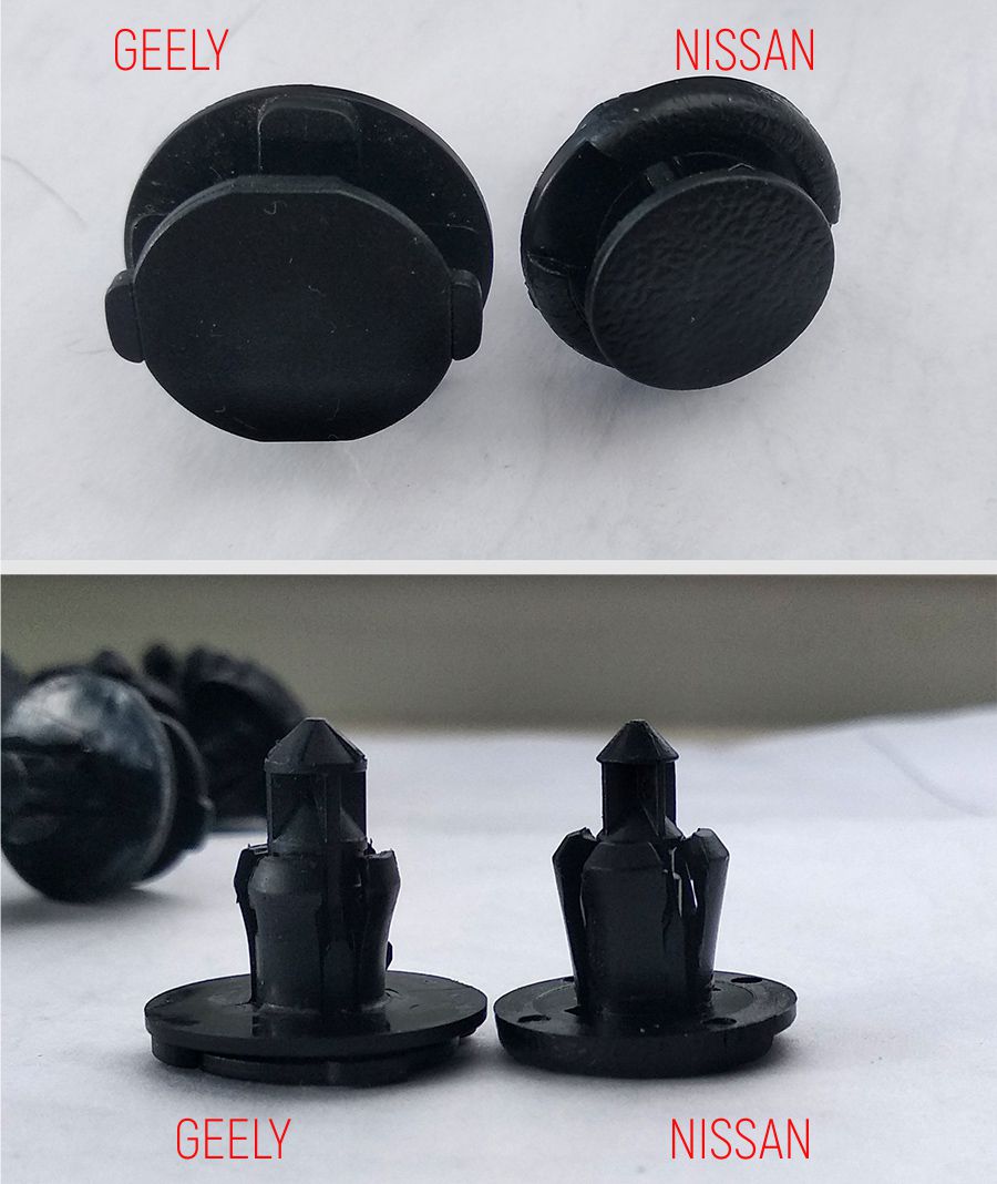

Установка или замена ламп в габаритах GEELY ATLAS - процедура не сложная, как и с любой другой блок-фарой.

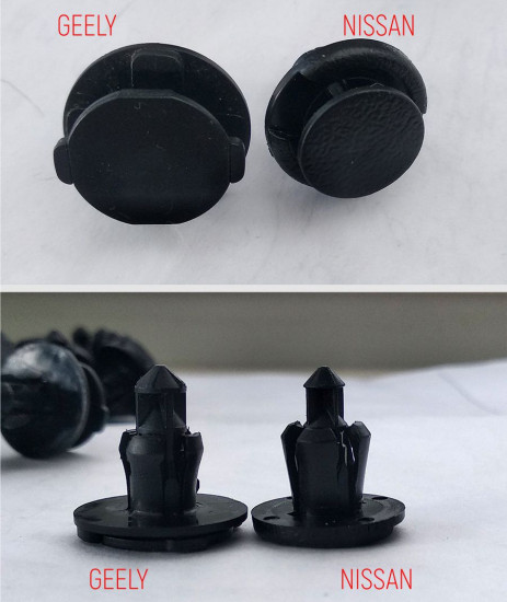

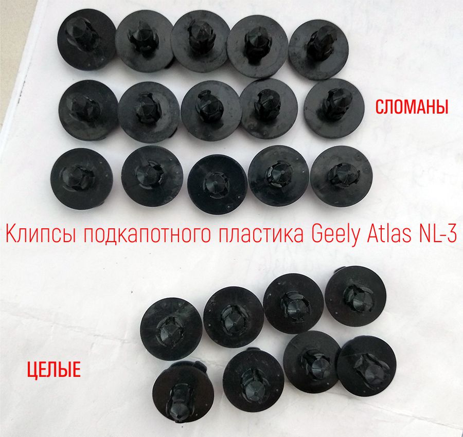

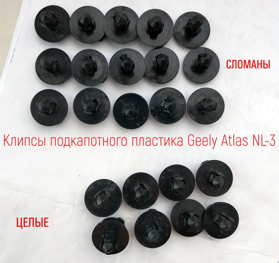

Затрудняет доступ к фарам куча пластиковых накладок подкапотного пространства. Следует извлечь клипсы все (или частично) и отвести пластиковые панели в сторону или снять вообще. Кому как удобно.
Рекомендация! Лучше иметь запас клипс в силу того, что клипсы подкапотки Атласа очень хрупкие - даже, если не сломается половинка ножки или целая ножка, то полностью целая клипса теряет свои свойства упругости. При установке обратно клипса может болтаться и легко достается без усилий пальцами.
Для эксперимента 2 клипсы Nissan были последовательно установлены и извлечены 10 раз, при этом остались в полном порядке.
Все клипсы-клопы подкапотного пространства GEELY ALTAS. БОльшая часть из них обломана(сломается половинка или целая ножка), т.к. пластик клипс дубовый и хрупкий, другая часть - теряет свои свойства упругости.
Клипсы(клопы) подкапотного пространства GEELY ALTAS.<br />Клипса GEELY | Клипса NISSAN
Клипсы применяемые в Geely Atlas:
Ссылка 1
Ссылка 2

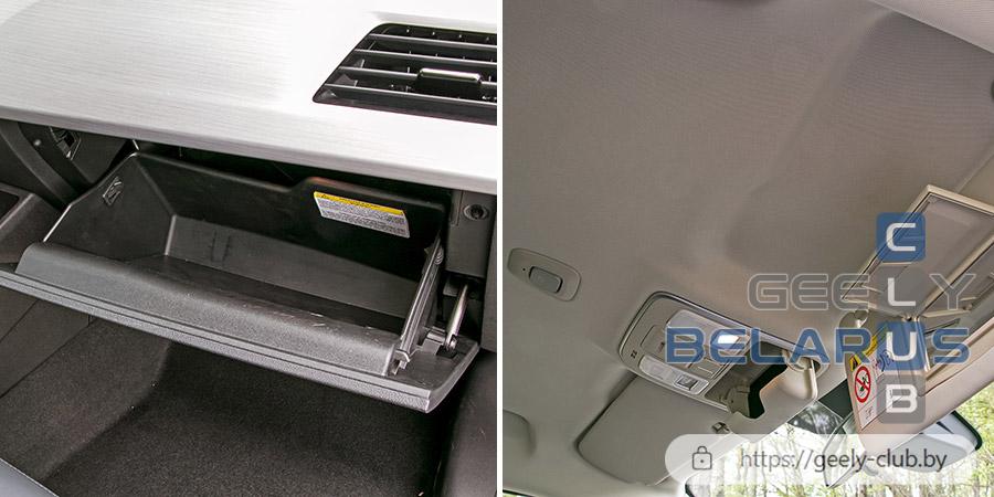

Подсветка бардачка Emgrand X7 NL-4. Установка отсутствующего плафона и выключателя подсветки перчаточного ящика

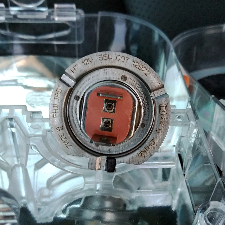

Лампы ближнего света Geely Emgrand X7 NL-4 (сток)
В заводском стоке для БЛИЖНЕГО СВЕТА GEELY EMGRAND X7 NL-4 в блок-фарах установлены галогенные лампы H7 Philips Vision +30% 12V 55W 12972
Лампа ближнего света Geely Emgrand X7 NL-4 - H7 Philips Vision +30% 12V 55W 12972

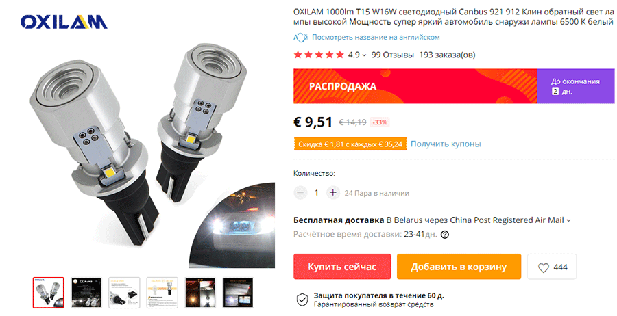

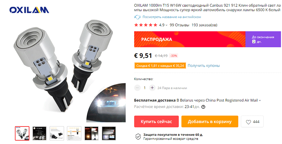

а по поводу лампочки в фонарь заднего хода - мне кажется она светит как-то слабовато.. можно ли заменить ее на другую? и как?
YuriyZ
Сообщения: 7
Авто: Atlas 2.4 4WD Lux
Город: Стерлитамак
LED-лампы указателя заднего хода Geely Atlas NL-3. Замена
Непрочитанное сообщение YuriyZ »
miv277 писал(а): 11 май 2019, 16:02 А по поводу лампочки в фонарь заднего хода - мне кажется она светит как-то слабовато.. Можно ли заменить ее на другую? и как?
! На обшивке задней двери стоят лючки напротив фонарей. Аккуратно снять, предоставится полный доступ к лампам фонарей заднего хода.
Я поставил такие
OXILAM 1000lm T15 W16W светодиодный Canbus 921 912 Клин обратный свет лампы высокой Мощность супер яркий автомобиль снаружи лампы 6500 K белый

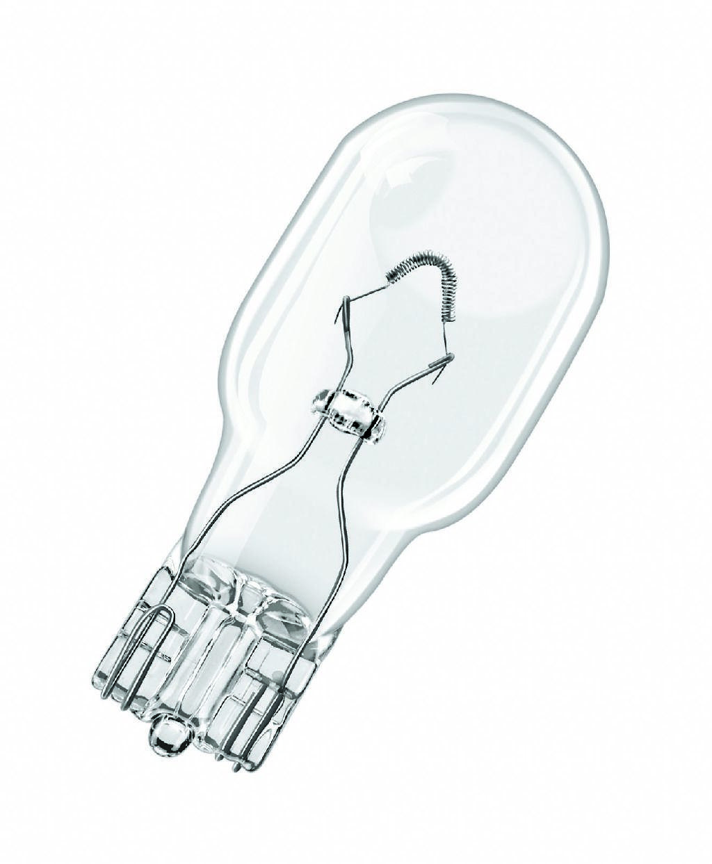

Для сигнала заднего хода в Geely Atlas установлены лампы накаливания типоразмер W16W 12V W2.1X9.5d
W16W 12V W2.1X9.5d
W16W 12V W2.1X9.5d

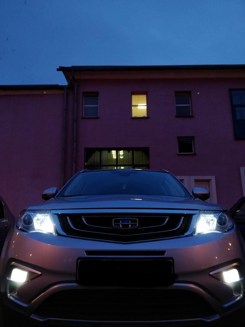

Привет, подскажи, как, одновременно включить дхо и габариты, как на фото!
Lelik
Сообщения: 228
Авто: Geely Atlas 2.0 МКПП
Город: ***
Re: Лампы светооптики Geely Atlas. Как самостоятельно заменить лампы в фарах Geely Atlas NL-3
hug707 писал(а): 02 июн 2019, 23:26
Lelik писал(а): 04 май 2019, 13:16 Я себе такие намутил
