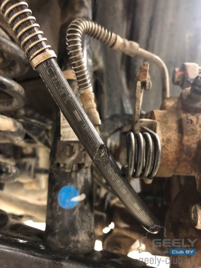

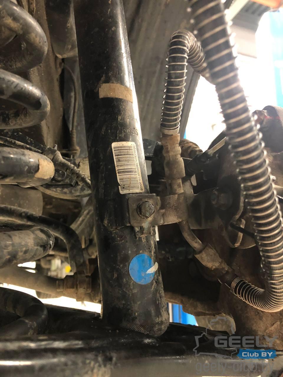

Машина поднята, снимают колесо. Колесо все залито тормозной жидностью. Четко виден подогнутый кронштейн и пропил (важно - с разлохмаченными краями, т.е. это не прорезано ножом к примеру) на тормозном шланге. Фотографирую шланг, место повреждения, отсутствие следов удара на кроштейне (!) - т.е. это не я наехал на камень какой-то, а погнуто было плавно.

Тот самый протертый шланг гидропривода тормозов заднего правого колеса Geely Emgrand X7 NL-4, через который вытекла тормозная жидкость.

Шланг действительно перепилен колесным диском из-за погнутого кронштейна, как именно он оказался погнут - непонятно, следов удара на нем нет, а руками это сделать явно нелегко, только если специально гнуть. Пока что машину отдали, шланг бесплатно заменили.
