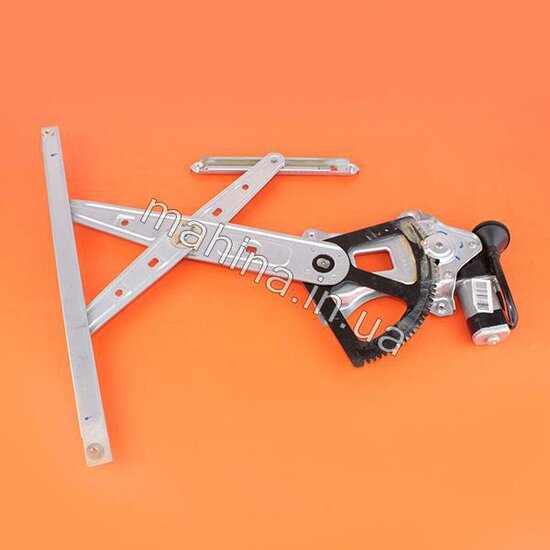

Возможно все же не стекло под замену.
А лишь один из этих следующих вариантов:
направляющая стекла передней левой двери Джили Атлас, исполнение которой как раз из пластика;
пластиковый элемент механизма стеклоподъемника - похожий на 1/4 шестерни.
Как подсказали, материал - капролон. Элемент приводит в движение "ножницы" подъемника от моторчика(электропривода). В это случае под замену весь узел "ножницы" (см. рисунок).
Больше ничего пластикового в двери (механизме стеклоподъемника) Geely Atlas - нет.

Стекло имеет снизу 2 приклеенных пластиковых "уха" с отверстиями под крепление болтами к "ножницам", которые показывал в предыдущем сообщении.
Неверное, эти ухи обломило. В таком случае - точно стекло под замену.
Сорри, что вводил в заблуждение
