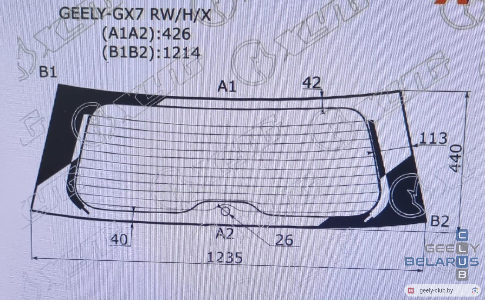

есть ещё такой вариант от КМК Geely "Emgrand X7" I 5D Suv '2011-2017 заднее ЭО ТЗ с отверстием
Размеры другие, возможно как раз на NL-4, замерьте своё, отпишите сюда.

Alexis53
По форме и нижнему размеру больше похоже на второй рисунок. Который без выреза под дополнительный стоп. Рулеткой точно не померить. И вырезов нет точно. Я отгибал спойлер.
