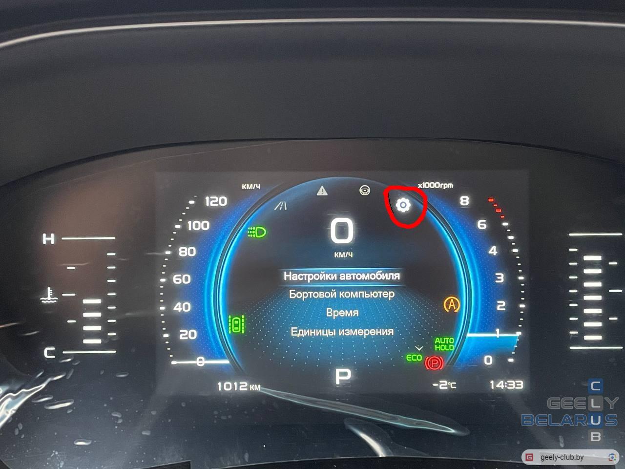

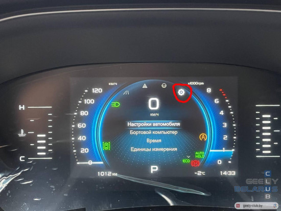

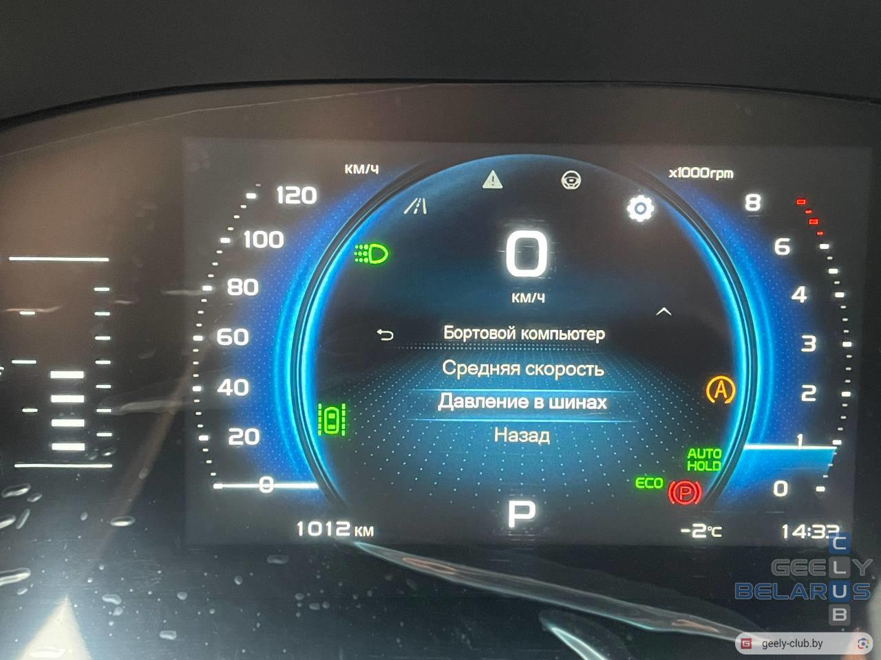

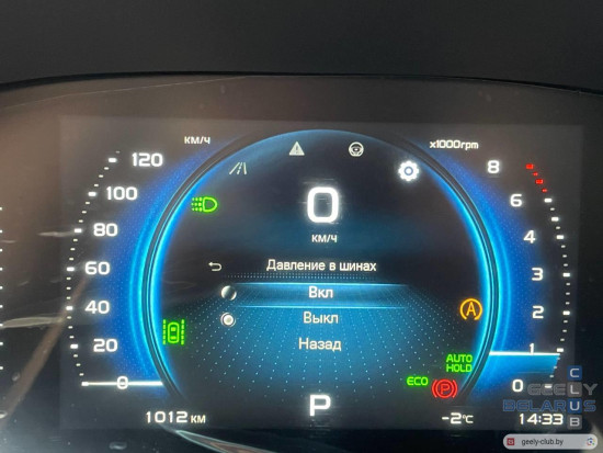

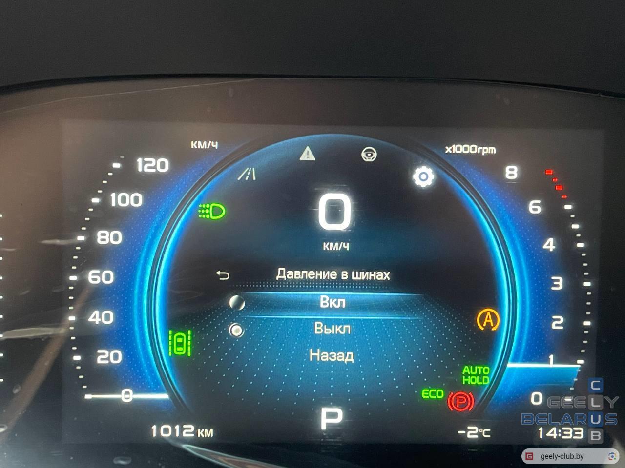

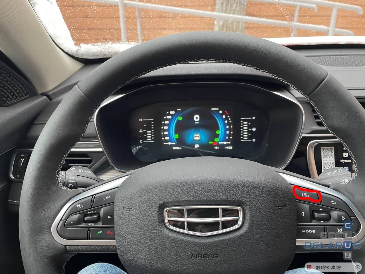

Кратко, как отключить проверку давления и температуру в шинах Geely Atlas PRO (TPMS Вкл./Откл.), фото соответствующих пунктов смотрите ниже
1. На заведенном авто (возможно можно и на заглушенном) открыть меню клавишей на руле
2. Выбрать «шестеренку» (навигация по меню осуществляется стрелками)
3. Выбрать - Бортовой компьютер
4. Выбрать - Давление в шинах
5. Выбрать - Выкл.
