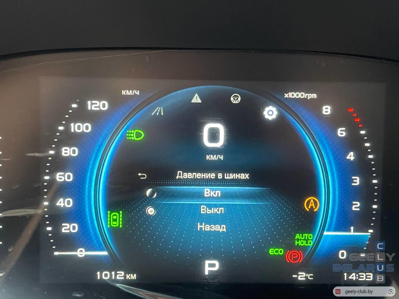

Все же с Atlas PRO нервы будут в порядке, elm327 OBD2 не понадобится.NeoBalamut писал(а): 01 дек 2023, 12:11 А долго он так нервирует этим предупреждением? У меня есть сканер ELM327 OBDII, вряд ли он поможет.
Разработчики позаботились о возможном отсутствии датчик давления шин - предусмотрели возможность отключить эту функцию не прибегая к помощи лаунча.
Скорее всего это описано и в руководстве по эксплуатации Geely Atlas PRO NL-3B

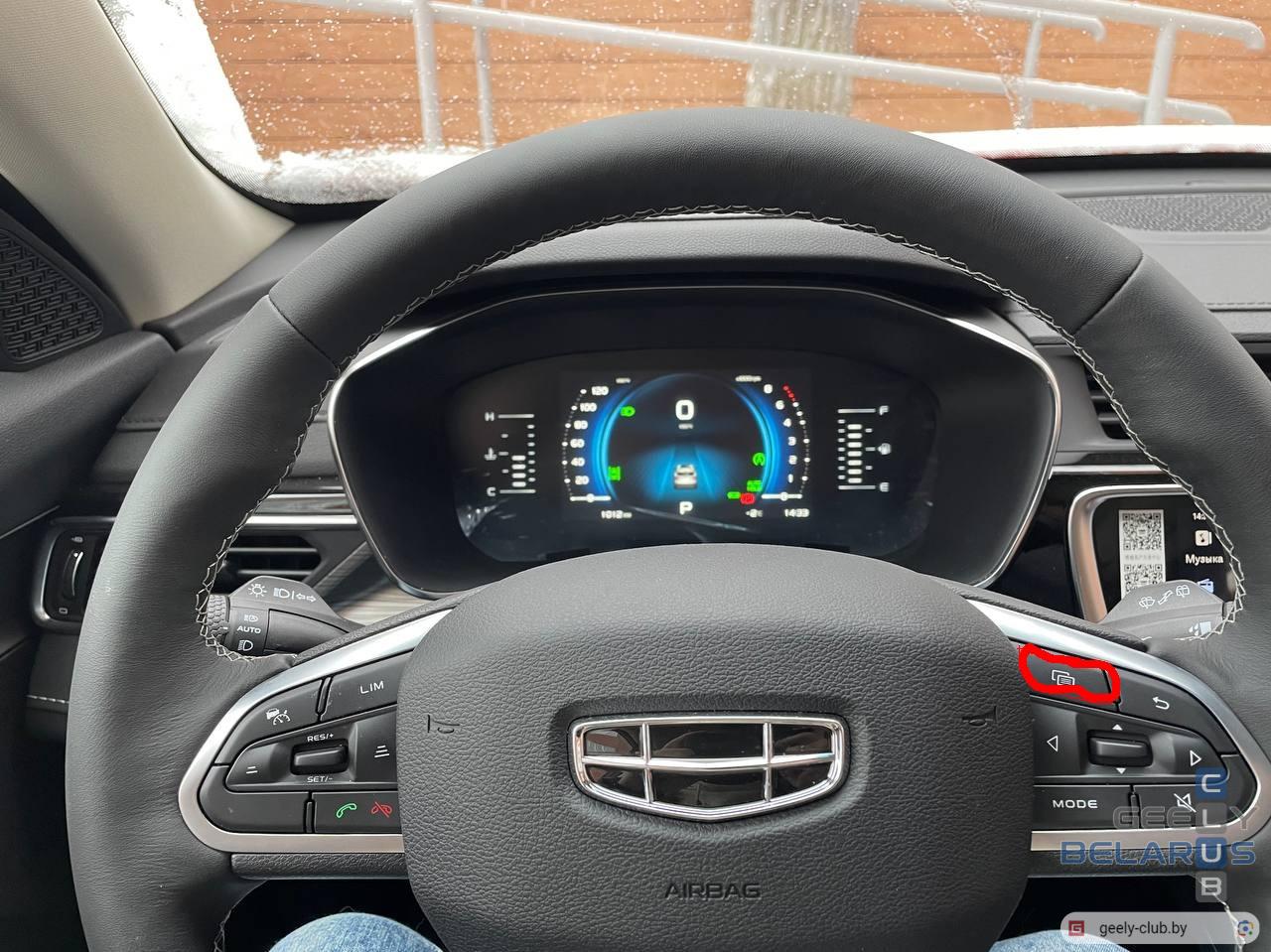

Кратко, как отключить проверку давления и температуру в шинах Geely Atlas PRO (TPMS Вкл./Откл.), фото соответствующих пунктов смотрите ниже

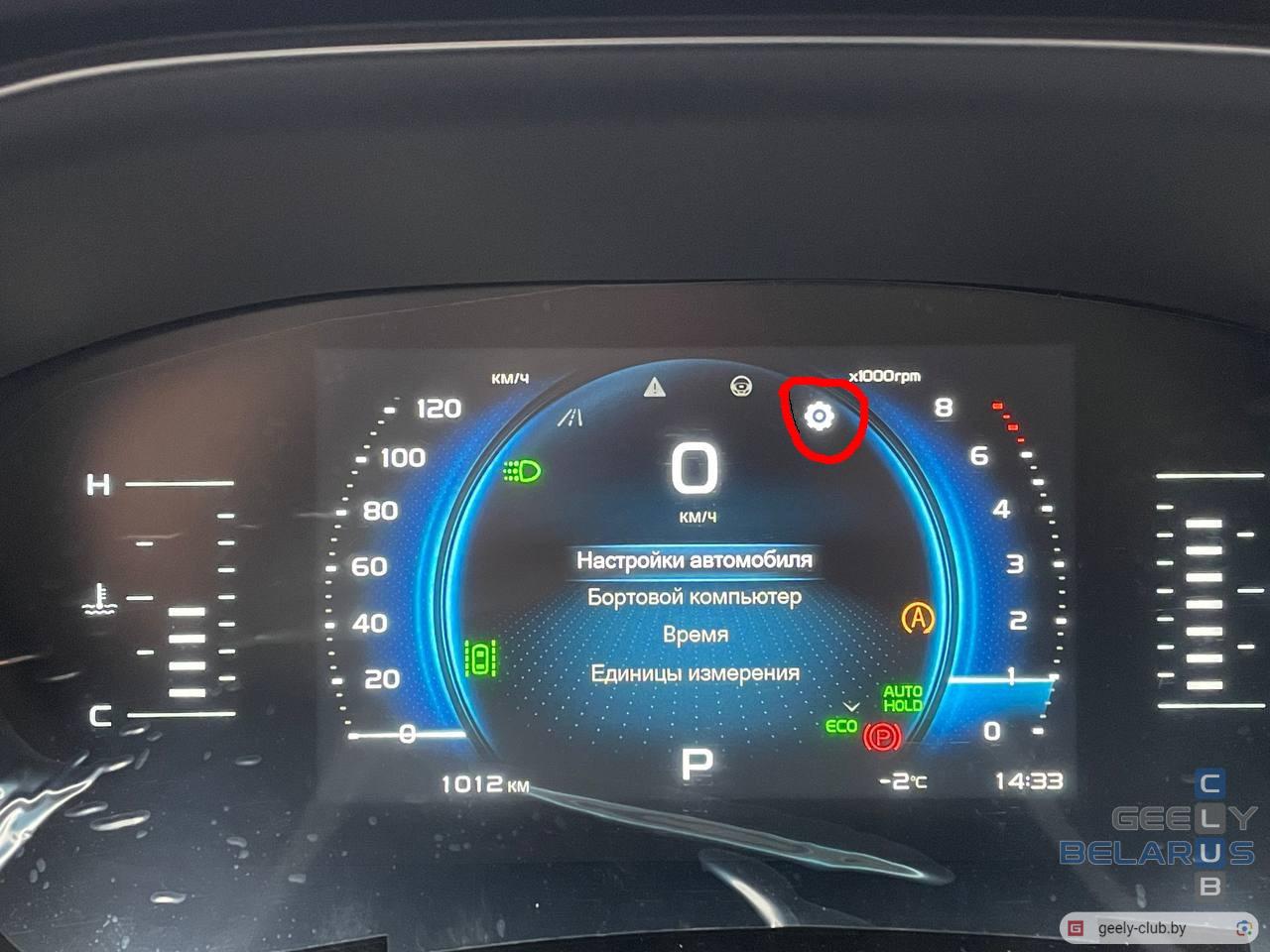

1. На заведенном авто (возможно можно и на заглушенном) открыть меню клавишей на руле
2. Выбрать «шестеренку» (навигация по меню осуществляется стрелками)

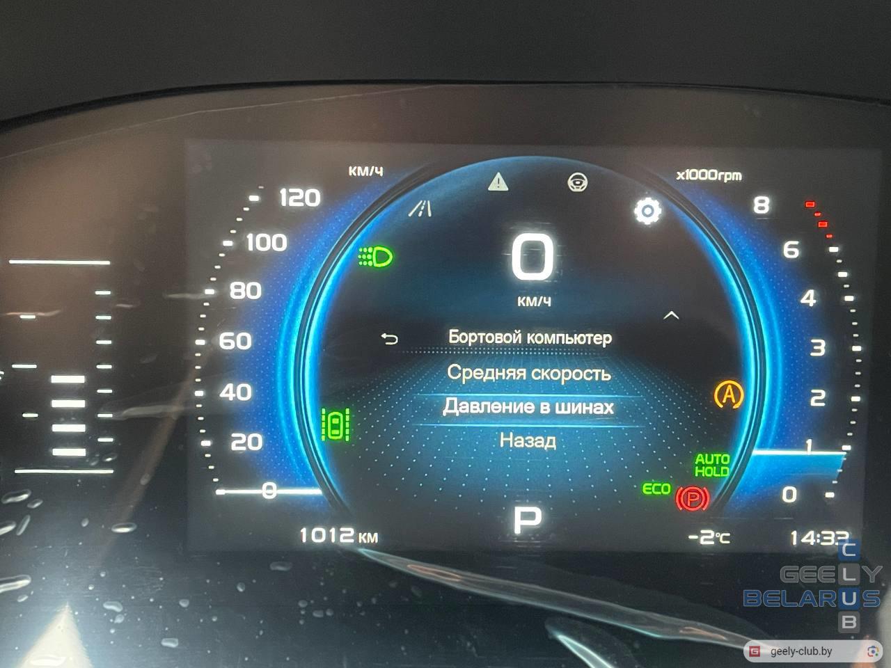

3. Выбрать - Бортовой компьютер

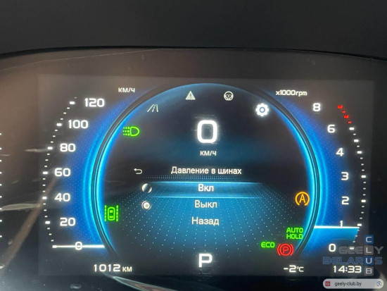

4. Выбрать - Давление в шинах
5. Выбрать - Выкл.
