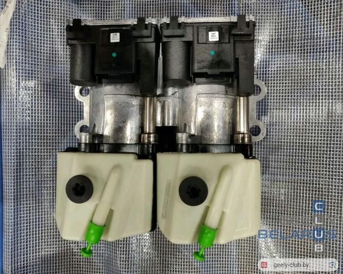

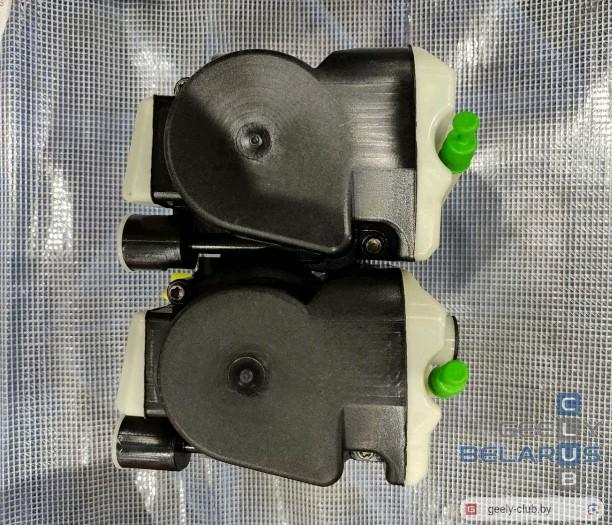

Всем привет!
ИТОГО: Заменили блок актуаторов (их два, конструктивно выполнены одним блоком), стоит 6000 рублей с работой, гарантия 1 год или 20000 пробега.
Теперь у меня есть блок актуаторов потенциально пригодный для ремонта.
Машина едет как молодая.
