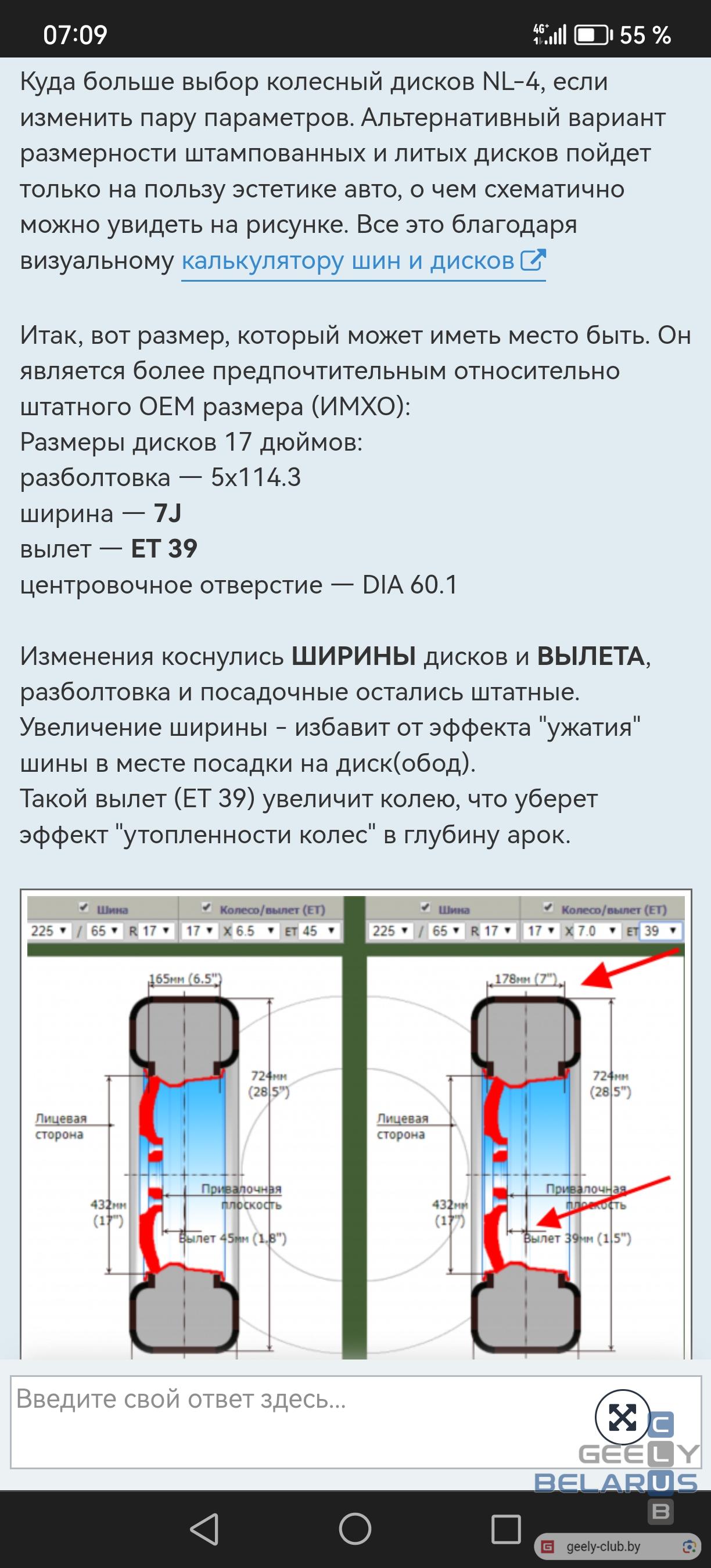

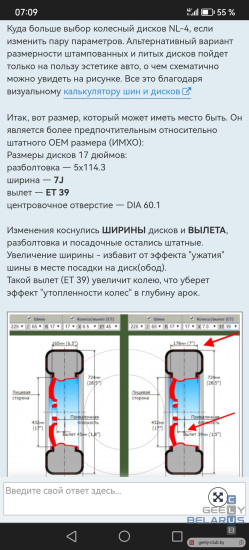

Всем привет. Купил второй комплект новых литых дисков для Geely Emgrand X7.
Теперь встал вопрос - возможно ли поставить шины не заводской размерности? Например, 235/65 или 235/60 ??
Будут по Феншую?)))
Диски взял по совету с более практичным вылетом
Шины размеров 235/65(60). Станут ли на Geely Emgrand X7?
