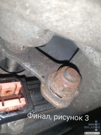

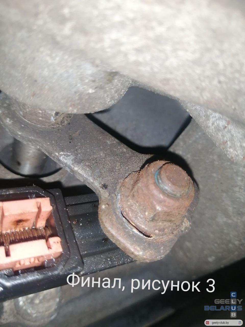

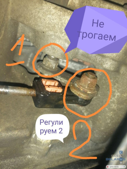

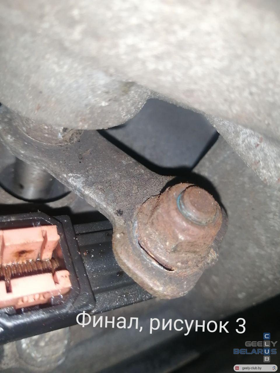

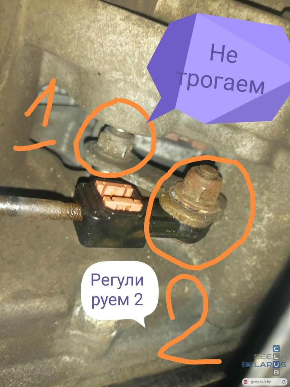

Ребята, информация по вариатору GEELY EMGRAND 7 FE-3JC.

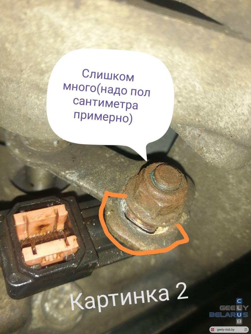

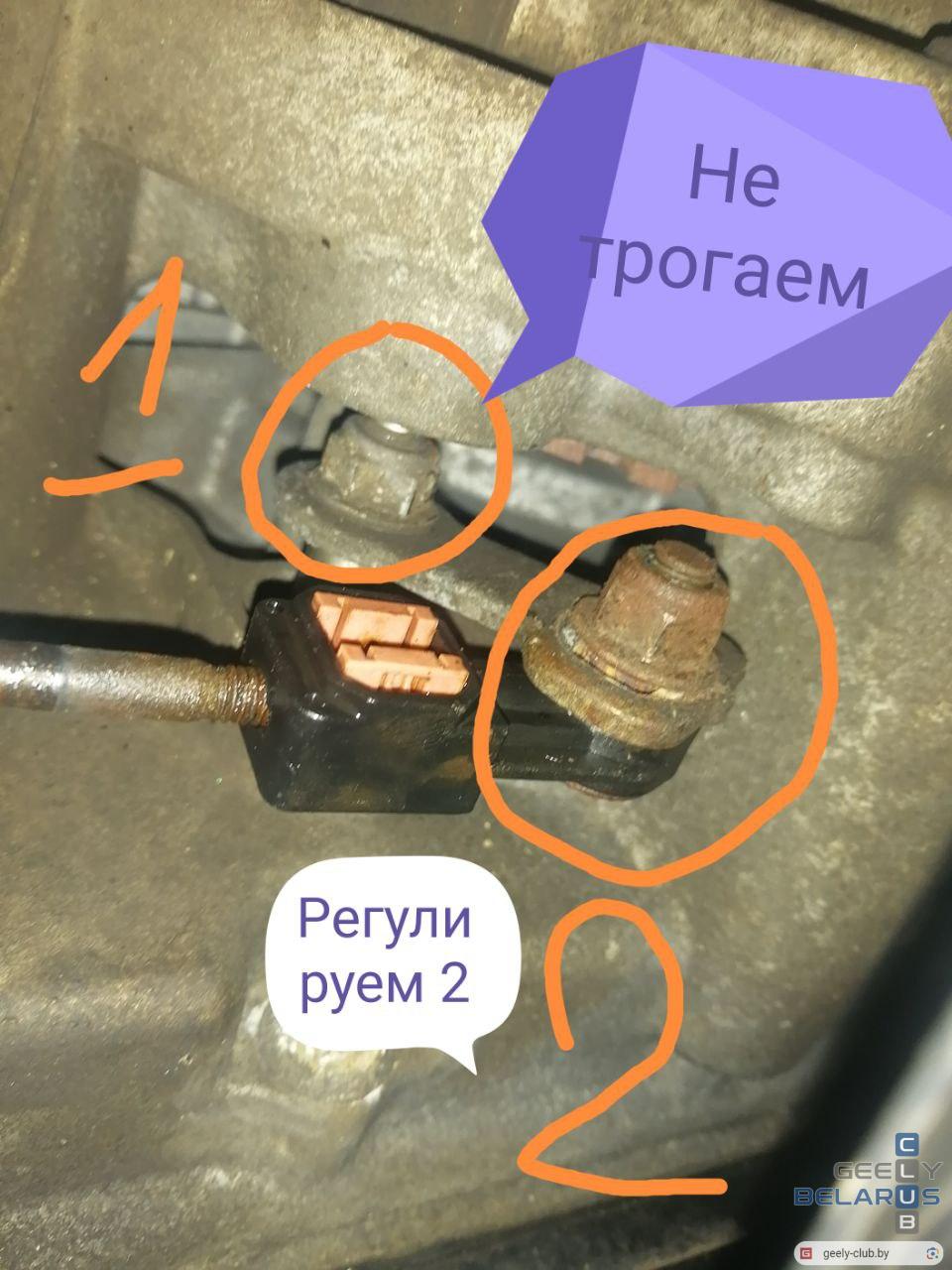

Моргает D (не включает режим драйва) или не загорается на панели, R и S исправно работает.
Подтянул тросик и предварительно при плавном переключение все заработало без нареканий. Спасибо Андрею Иванову за консультацию, благодаря нему у меня все получилось.
На след фото будет наглядно видно.

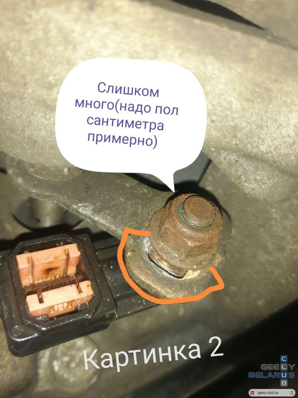

Нужно отжать гайку (она трохи прикорела) и буквально на 0,5 см ее отодвинуть в сторону бампера/вверх. Изначально на картинке 2 я сделал слишком и пропал люфт в нейтрали. Люфтит только вверх, вниз люфта нет, соответственно плохо на R переключать стала.
По совету Андрея я отодвинул назад и стало все гуд. Пробуйте. Ключ на 13 и фонарик
