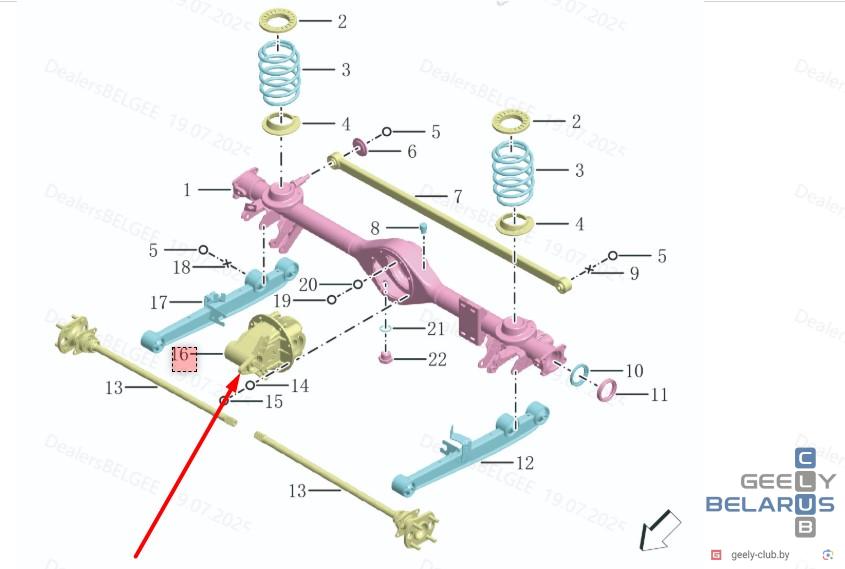

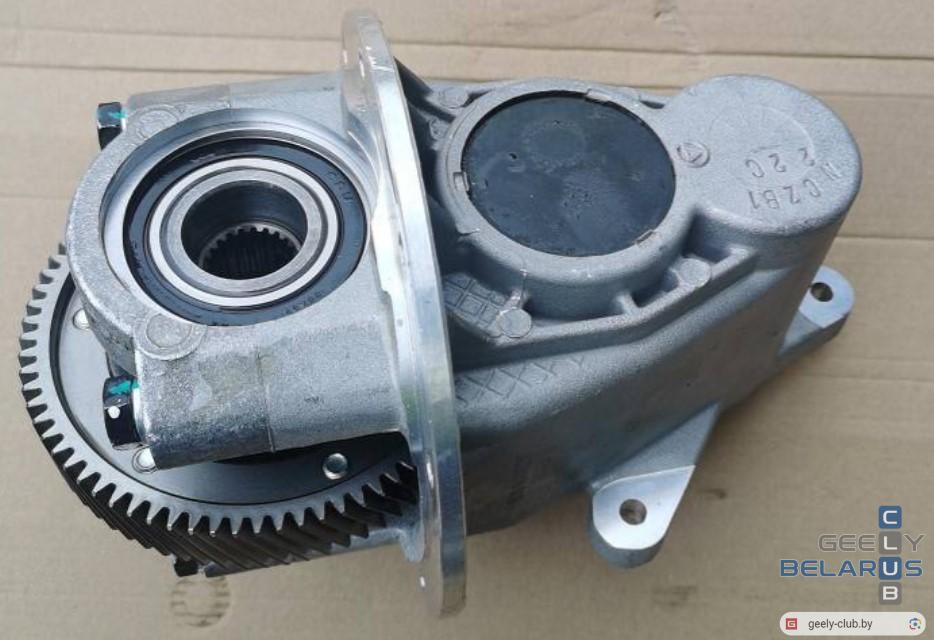

Вы спрашивали про редуктор. Ниже схематично задняя ось и подвеска Geely Panda Mini Knight, а также фото редуктора.

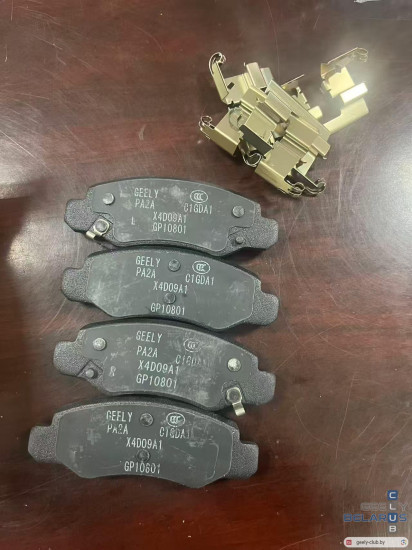

n0153 писал(а): 16 июл 2025, 03:00 Из того что выяснил - колодки вроде бы совместимы с Peugeot 107 - одна и та же деталь по каталогам, но лично пока не убеждался, поскольку они пока не износились и я их не менял.
Не подходят. Я покупал. Пришлось просить друзей. Привезли из Китая.
Так выглядят оригиналы

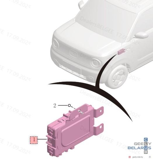

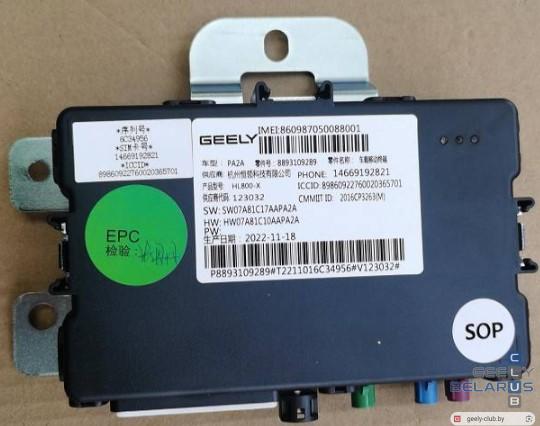

nackwork
Добрый день! Являюсь владельцем автомобиля Geely Panda Mini EV 2025. Может, кто-нибудь сможет подсказать по такмим вопросам:
1. Есть ли фото расположения блока телематики? (подозреваю, что где-то в торпеде, но курочить все не очень хочется не зная точного места). Есть мастер аккаунт, хочу попробовать переапять SIM карту, чтобы получить возможность пользовать приложение Geely Galaxy.
2. Где можно прописать дополнительный ключ? (Китайцы дали только один). Я так полагаю, нужно искать контакты людей с фирменными сканерами? Ну или, на крайняк, сделать дубликат имеющегося ключа (ключ на чипе NXP A1X05)
3. Может кто знает проверенных поставщиков запчастей для ТО? (масло, фильтр, колодки)?
Geely Panda Mini Knight: информация по обслуживанию, каталог запчастей, отзывы
Добавлено: 17 сен 2025, 13:37
nackwork писал(а): 17 сен 2025, 11:00 1. Есть ли фото расположения блока телематики? (подозреваю, что где-то в торпеде, но курочить все не очень хочется не зная точного места).
У Geely Panda Mini EV 2025 блок со встроенным чипом (VEHICLE WIRELESS CONTROL MODULE) расположен в панели слева от руля.

На выходных докопался до SIM карты, на Panda Mini 2025 она стоит в центральном экране, т.е. телематика совмещена с мультимедиа. SIM поменял, впаял слот, поставил симку от МТС, она заработала, но связь с приложением не ожила, так что одной замены сим, видимо, не достаточно.
Продолжать эксперименты с ковырянием прошивки пока нет возможности, можeт как-нибудь потом.
