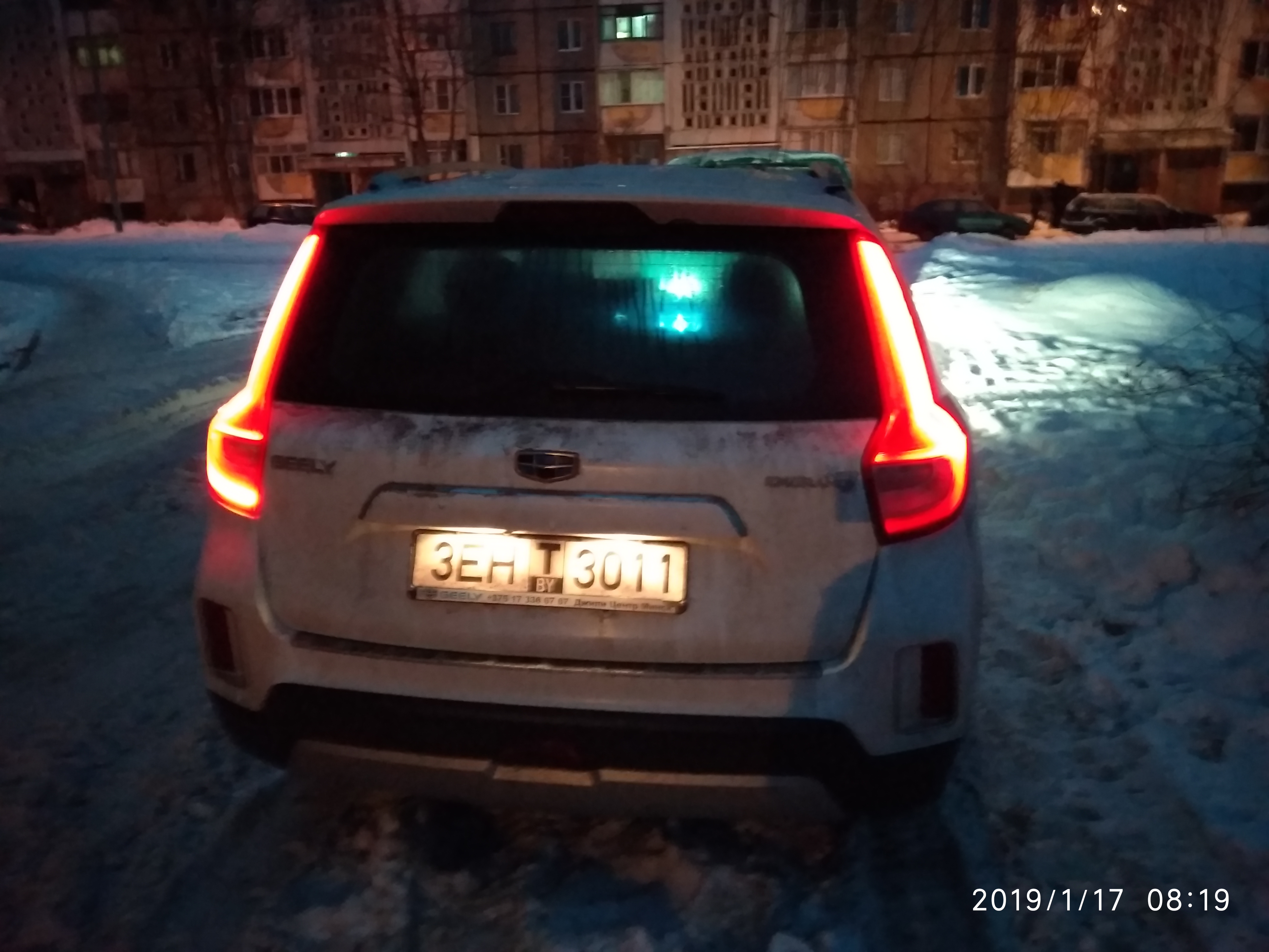

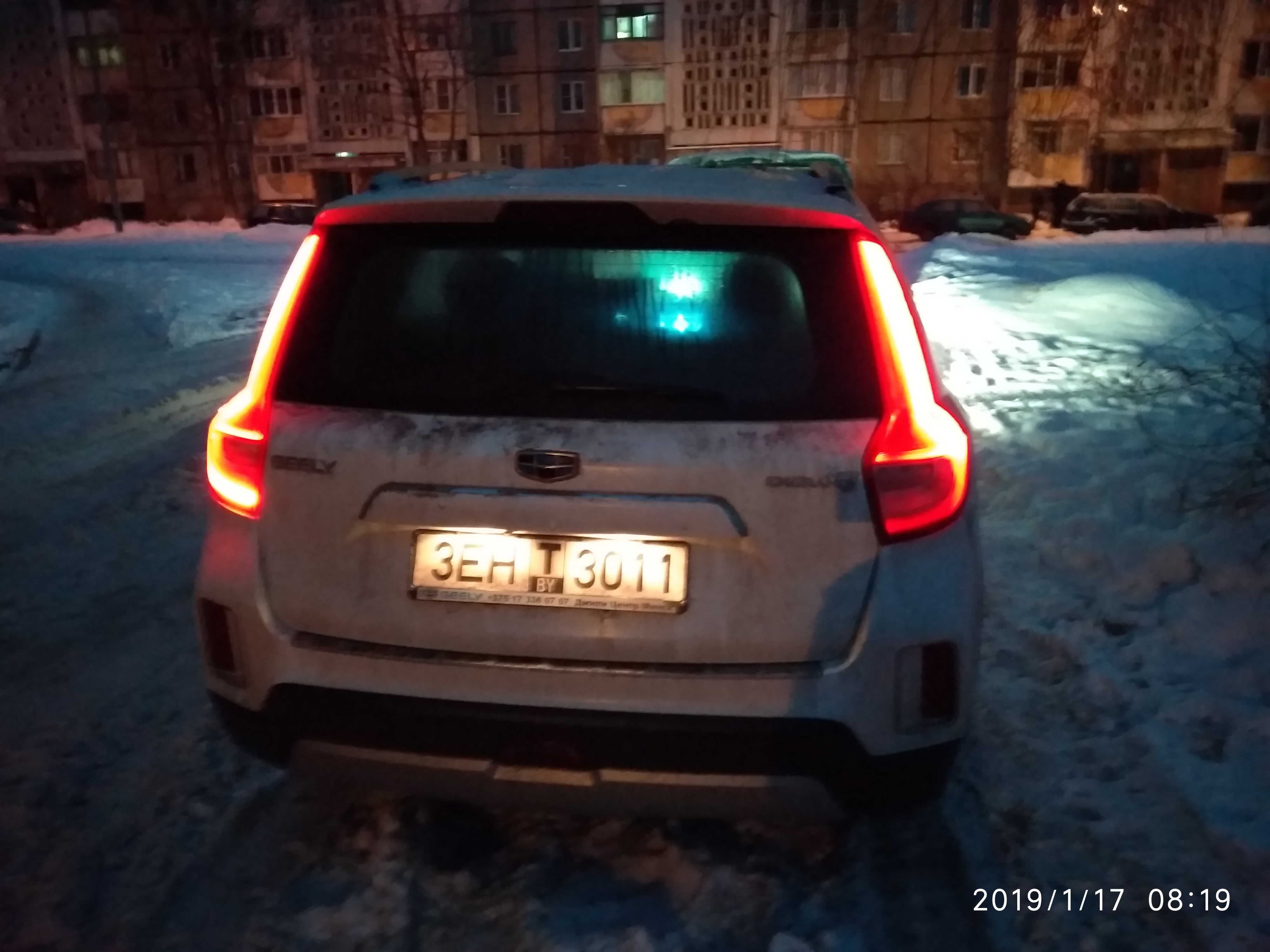

Вчера был у дилера в Гомеле-Автонова, 3 часа без машины, решали видимо - горит или не горит габарит.
Признали - Гарантия!
Если на заводе в наличии, то - через недельку, если нет - сроки неизвестны.
Как видно на фото, не горит нижняя часть заднего правого габарита. Вроде встречал уже такой случай...

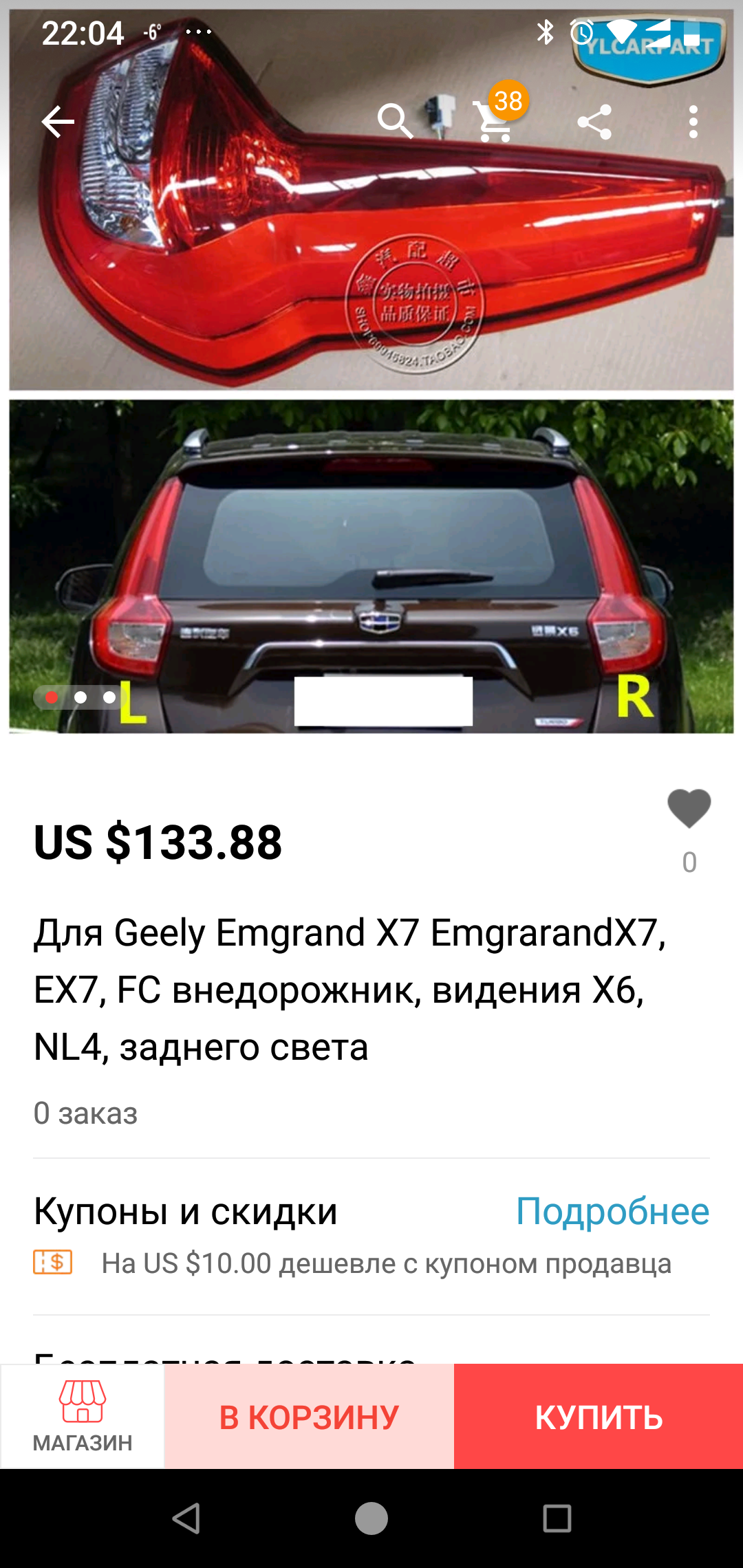

130$ на Али если чё...кто без гарантии...

та же шляпа, решили по фоткам в течении часа, что гарантийный случай, фонарь доставили через 3 дня, 29-го еду на ТО-5000 там и поставят

Тоже позвонили что фонарь приехал, но запись на сервис через неделю...

Не горела часть левого заднего фонаря Emgrand X7 NL-4 (половина линейки), поменяли по гарантии (Могилев).
