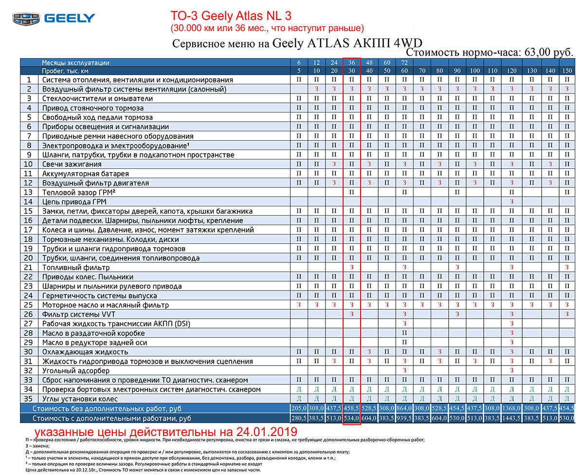

На пробеге 30000 км или 36 мес. эксплуатации GEELY ATLAS согласно карте ТО проводится ТО-3.
Заменяются следующие детали и технические жидкости:
1) Воздушный фильтр системы кондиционирования 8022003800 Geely
2) Топливный фильтр 2013004500 Geely;
3) Моторное масло API SL и выше; (для двигателей 2.0 и 2.4 дилер заправляет масло Shell Helix Ultra SL 5W-30; для двигателя 1.8 Turbo - Shell Helix Ultra SN 0W-40)
4) Масляный фильтр 1056006100 Geely; (аналоги масляных фильтров для Geely Atlas)
5) Шайба сливной пробки 1056005900 Geely; (Шайба сливной пробки масляного поддона одноразовая (по крайне мере дилер ее меняет)
6) Фильтр системы VVT 1033006300 Geely
7) Прокладка заглушки фильтра VVT
Для остальных узлов по плану проводится проверка состояния

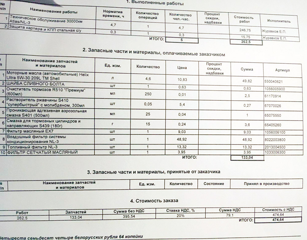

Откуда взялся на ТО 30000 км Geely Atlas ФИЛЬТР СЕТЧАТЫЙ МАСЛЯНЫЙ?
Или это и есть фильтр системы vvt?
ТО-30000 км / 36 мес. Geely Atlas
NoNe писал(а): 11 ноя 2019, 10:43 Или это и есть фильтр системы vvt?
7) Фильтр системы VVT 1033006300 Geely
Дилеры в Актах работ пишут номенклатуру по своему

Делал кто сам? Что по проверке теплового зазора клапанов?

Подскажите, стоимость ТО-30000 у дилеров одинаковая?

STALLvir писал(а): Что по проверке теплового зазора клапанов?
Общался неофициально с сотрудником ОД. Говорит за всё время работы, регулировка клапанов, после проверки, потребовалась старому Эмгранту х7 2.4 на пробеге за 200к
Вот и я созвонился и примерно то же услышал. Сам решил крышку не поднимать, ну его... на 60к скорее всего к официалам поеду, тогда и глянут

А вернее медной шайбы номер вроде WASHER-PLUG ‎0596-047033. Она идёт на АКПП DSI M11.
Что такое "Прокладка заглушки фильтра VVT" так и не понял.
MaDDoG
Сообщения: 15
ТО-30000 км / 36 мес. Geely Atlas Техническое обслуживание
Прокладка заглушки фильтра VVT можно в шапку добавить - медная шайба размеры 20мм*14мм*1.5мм
Вообще вот моё ТО 30000 на драйве.
