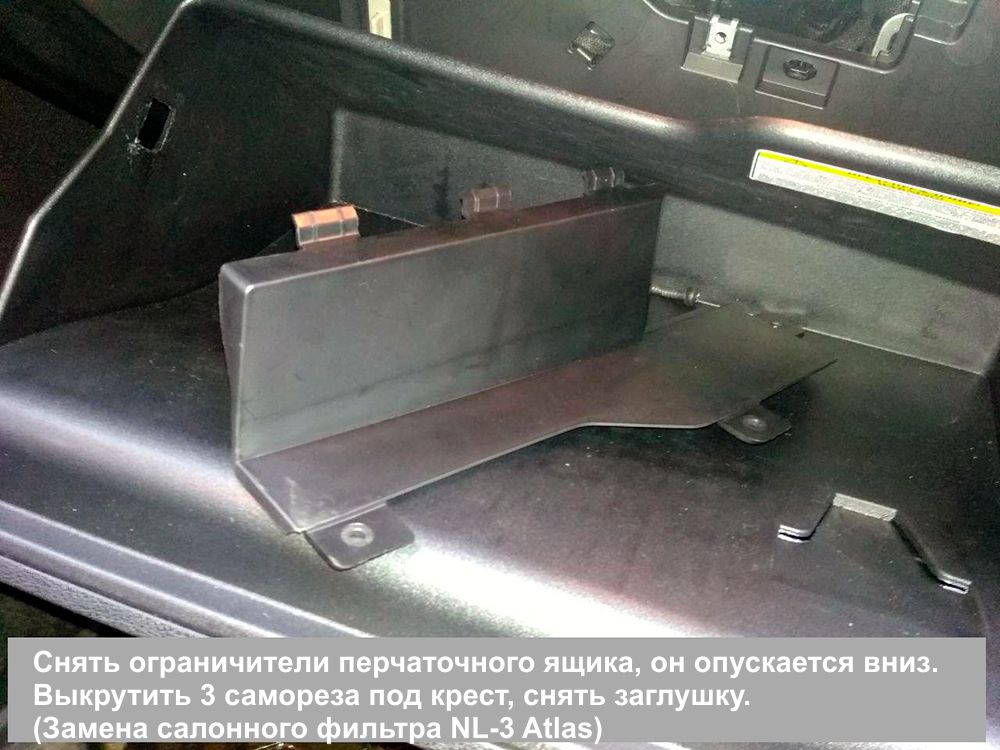

1) Снимаем ограничители перчаточного ящика, он опускается вниз. Выкручиваем 3 самореза под крест (PH), снимаем заглушку.

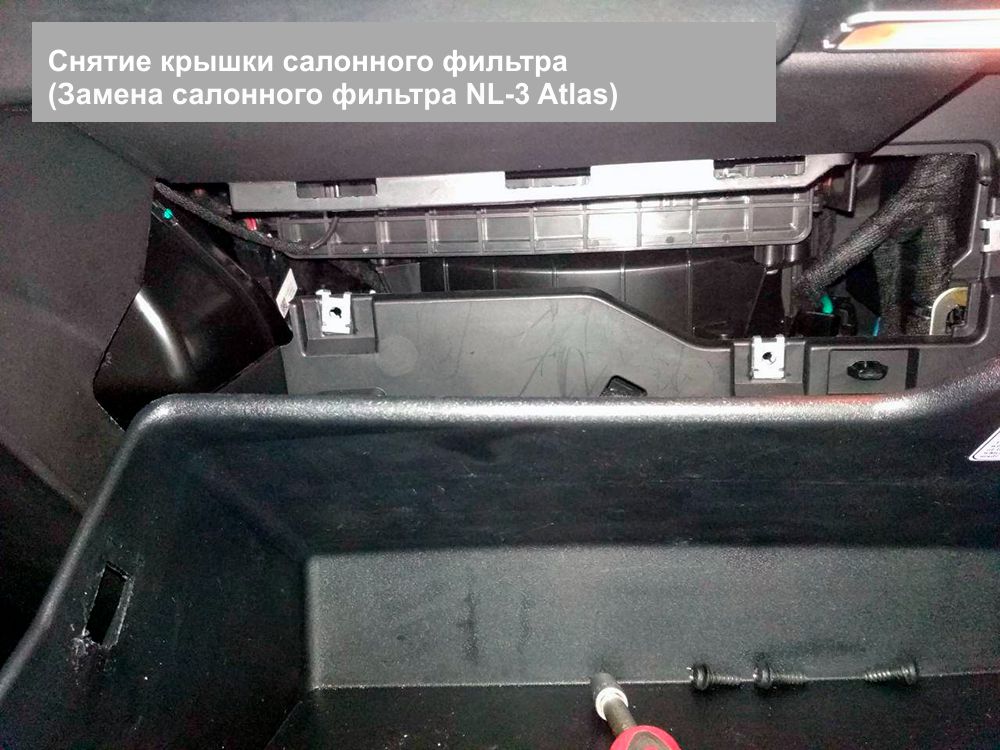

2) Отводим заглушку от задней стенки вниз на себя, чуть прижав перчаточный ящик. Далее снимаем крышку салонного фильтра.

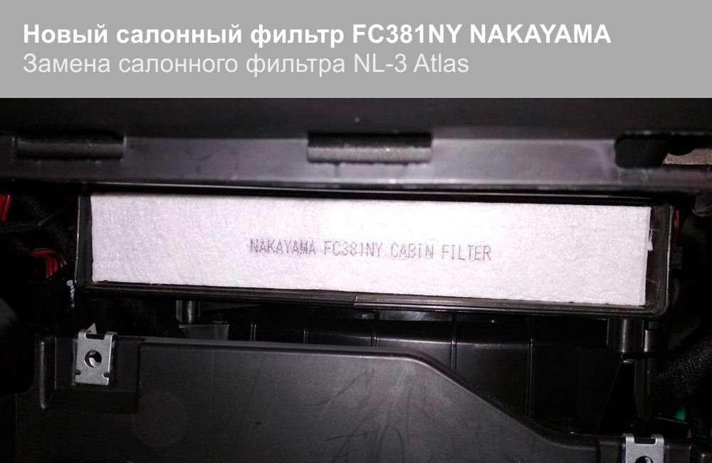

3) Отжать справа фиксатор. Слева нужно тонкой и длинной плоской отверткой на фиксатор надавить, крышка отойдет. Вытаскиваем фильтра кондиционера Geely и меняем на новый фильтр.

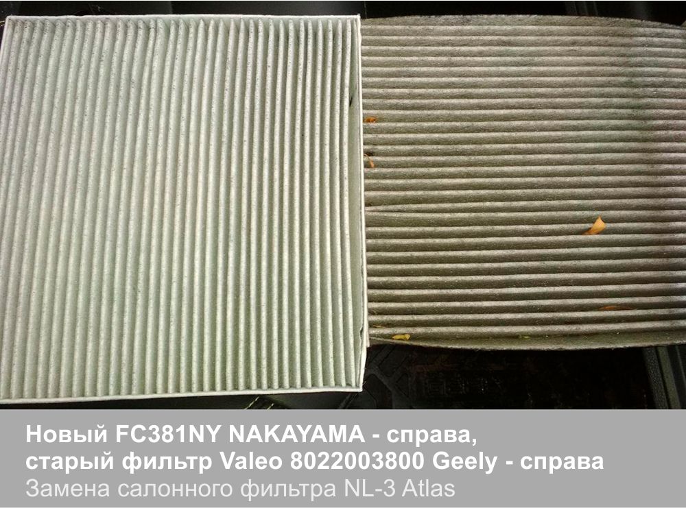

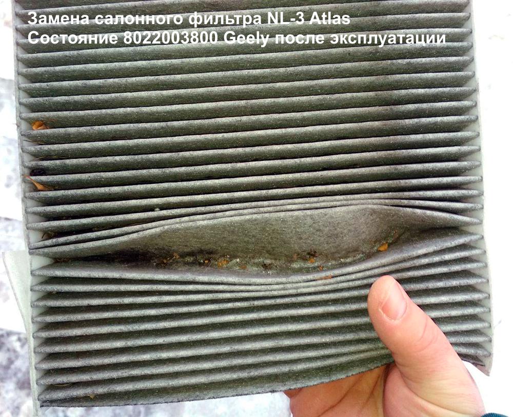

Старый салонный фильтр не имеет боковый стенок, придающих жесткость форме, из-за этого он не плотно стоит в своем месте и образуется справа и слева щель.
В сырое время года(и особенно осень-зима) это может быть причиной свиста и постороннего звука, т.к. фильтр из-за сырости может может деформироваться и потерять форму.

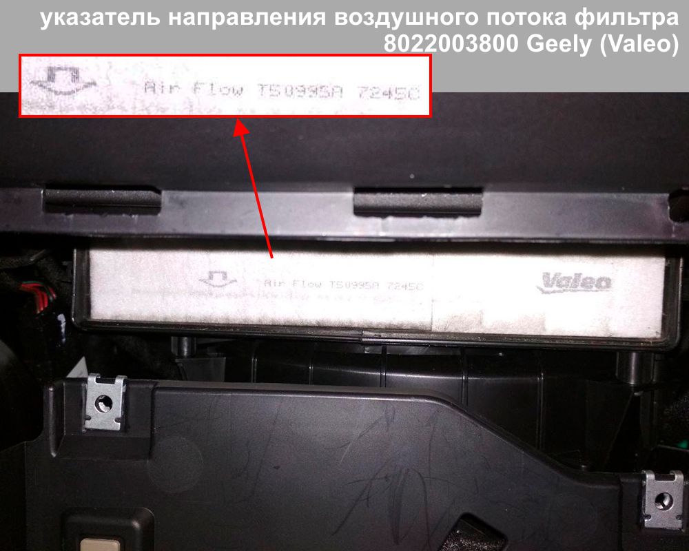

На новом фильтре нет отметок по установке по направлению потока воздуха. Ставим, чтобы читался текст )
Сравнение старого фильтра 8022003800 Geely Valeo(справа) и нового салонного фильтра FC381NY NAKAYAMA(слева)
