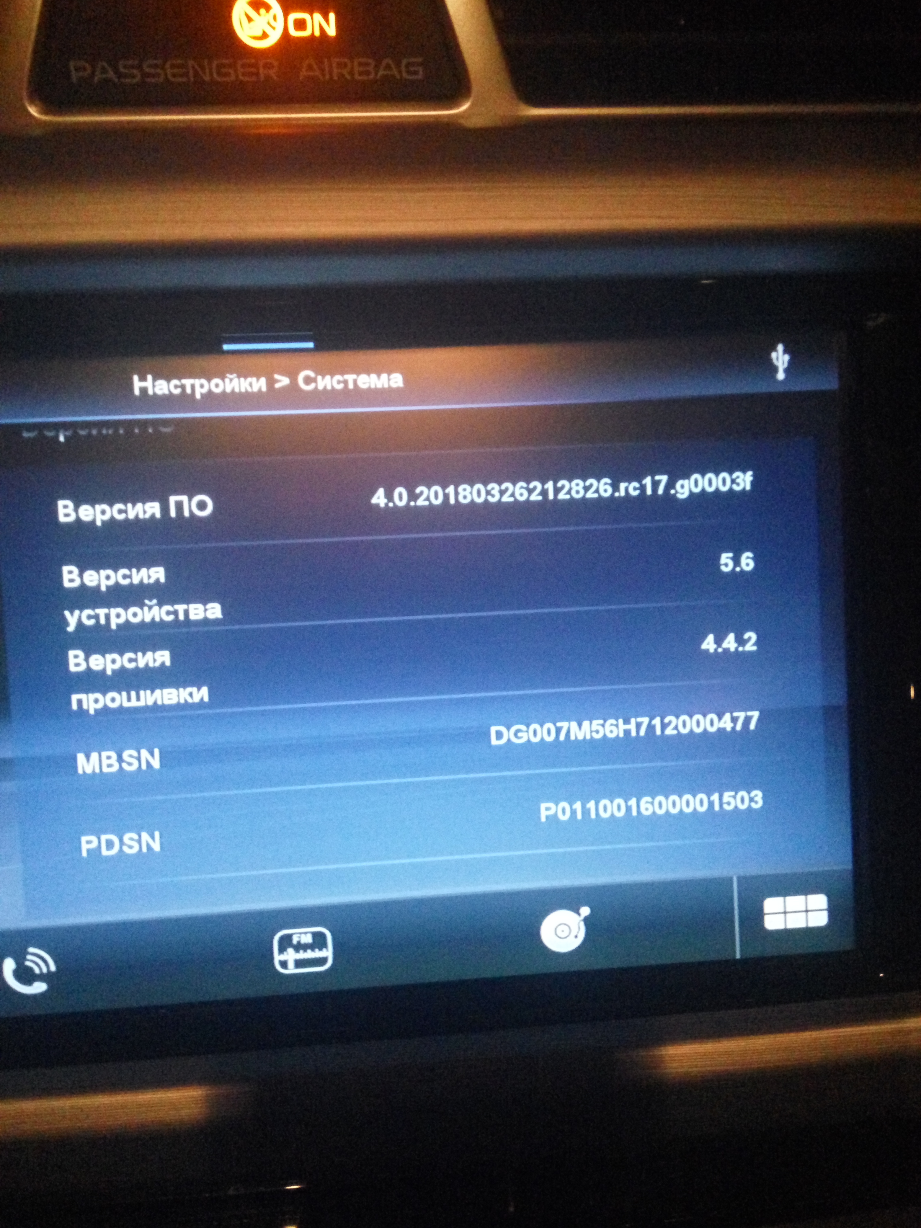

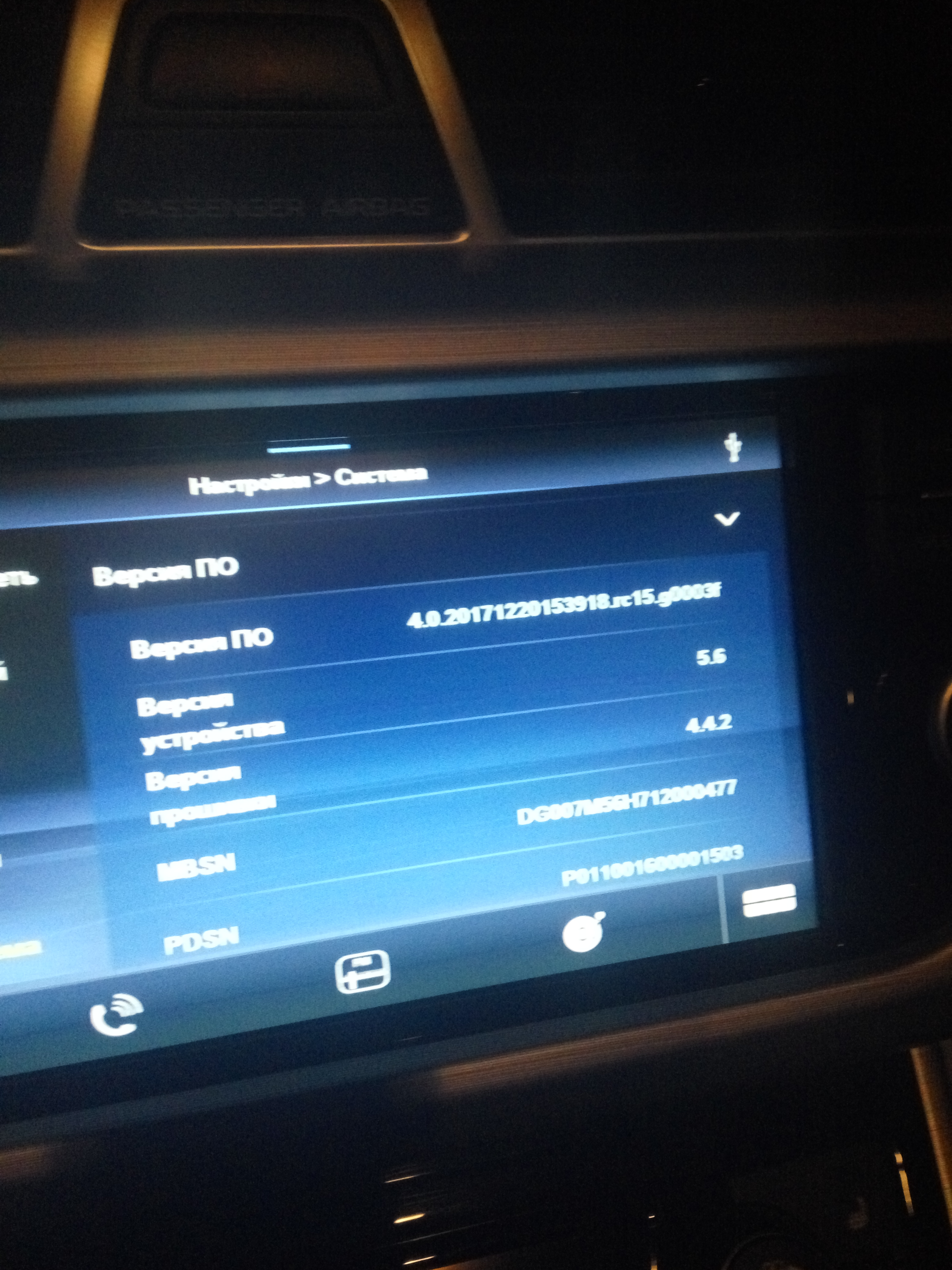

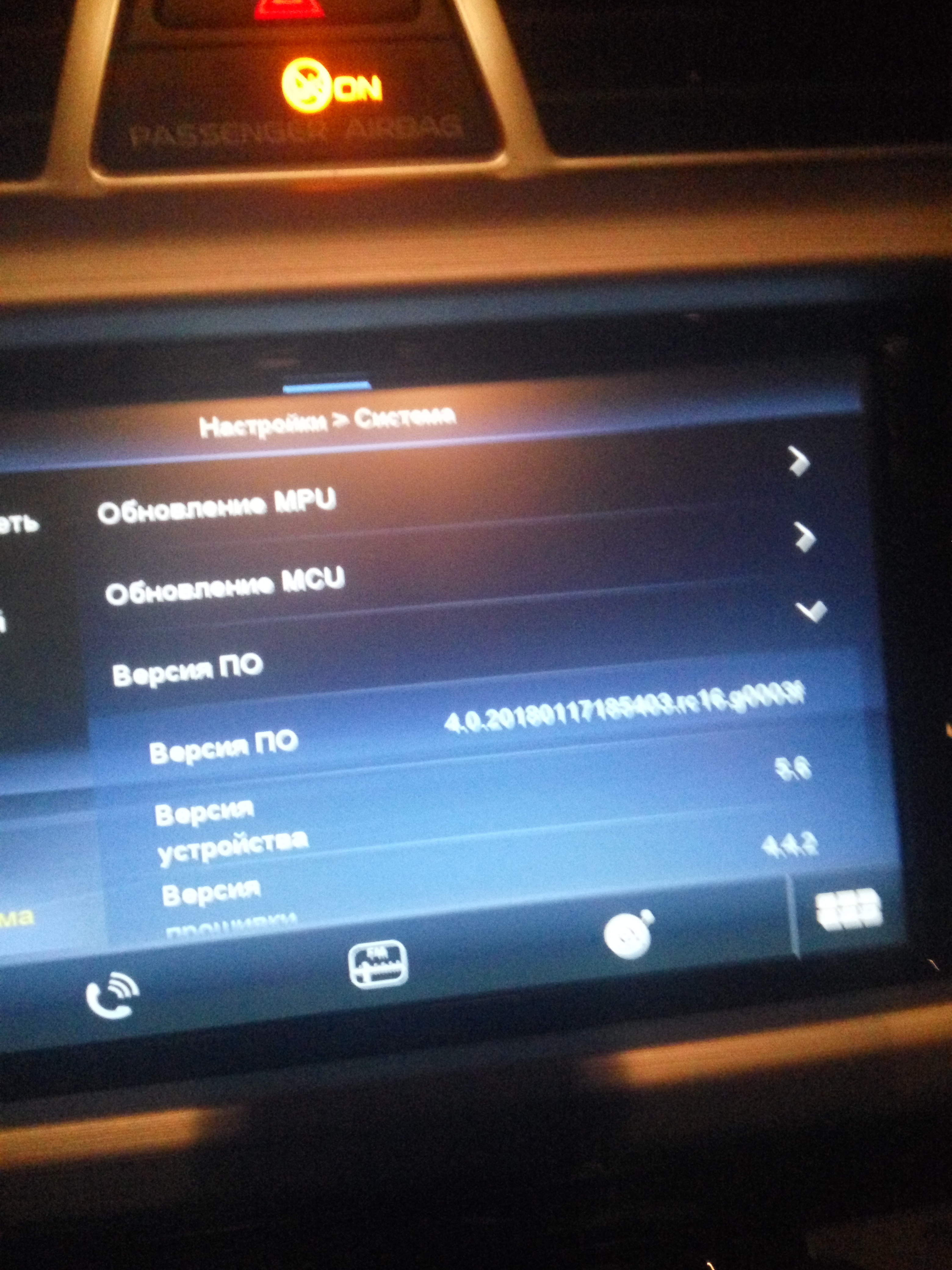

У меня изначально была установлена rc15. После установки rc17 в меню "Версия ПО" отображается rc16, а не 17. Прочтя бортжурнал, есть вопрос: после завершения установки система должна сама автоматически перезагрузиться или надо выбрать пункт "reboot system now". Так как что-то само не перезагружалось, я выбрал reboot. Все ли верно?
Lelik
Сообщения: 228
Авто: Geely Atlas 2.0 МКПП
Город: ***
Re: Прошивка Geely Atlas (Прошивка мультимедиа системы Geely Atlas Comfort/Luxury)
Vit.za писал(а): 01 сен 2018, 14:42 У меня изначально была установлена rc15. После установки rc17 в меню "Версия ПО" отображается rc16, а не 17. Прочтя бортжурнал, есть вопрос: после завершения установки система должна сама автоматически перезагрузиться или надо выбрать пункт "reboot system now". Так как что-то само не перезагружалось, я выбрал reboot. Все ли верно?
Я специально прошивал этими прошивками и все нормально.
Перезагрузка нужна.
17
17
15
15
16
16
