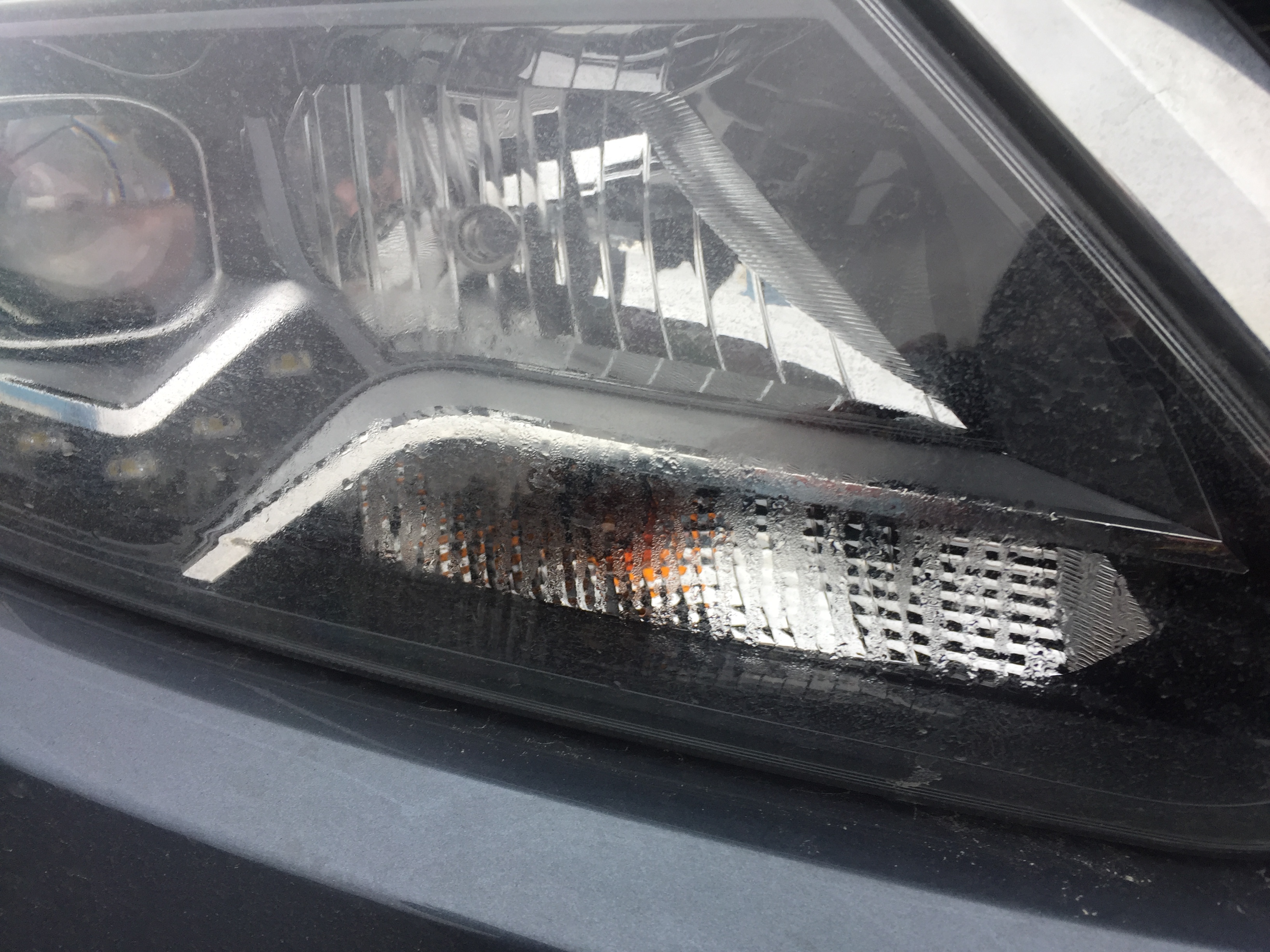

Запотевание передних фар Emgrand X7 NL-4. Влага внутри фонаря головного света
- yudzin1980
- Сообщения: 13
- Стаж: 7 лет 4 месяца
- Авто: Geely Emgrand x7 2019
- Город: Минсе
Кто сталкивался с проблемой запотевание фонарей головного света Emgrand X7 NL-4?
Как решали? Гарантийный ли это случай и как относится к этому дилер?
Всем доброго времени суток! Докладываю!
Обратился к дилеру, сказали что проверили, продули вентиляционные отверстия в фарах, должно быть всё в порядке. (лично в цеху не присутствовал)
На данный момент за три недели моего наблюдения после проведённых работ, запотевания - нет.

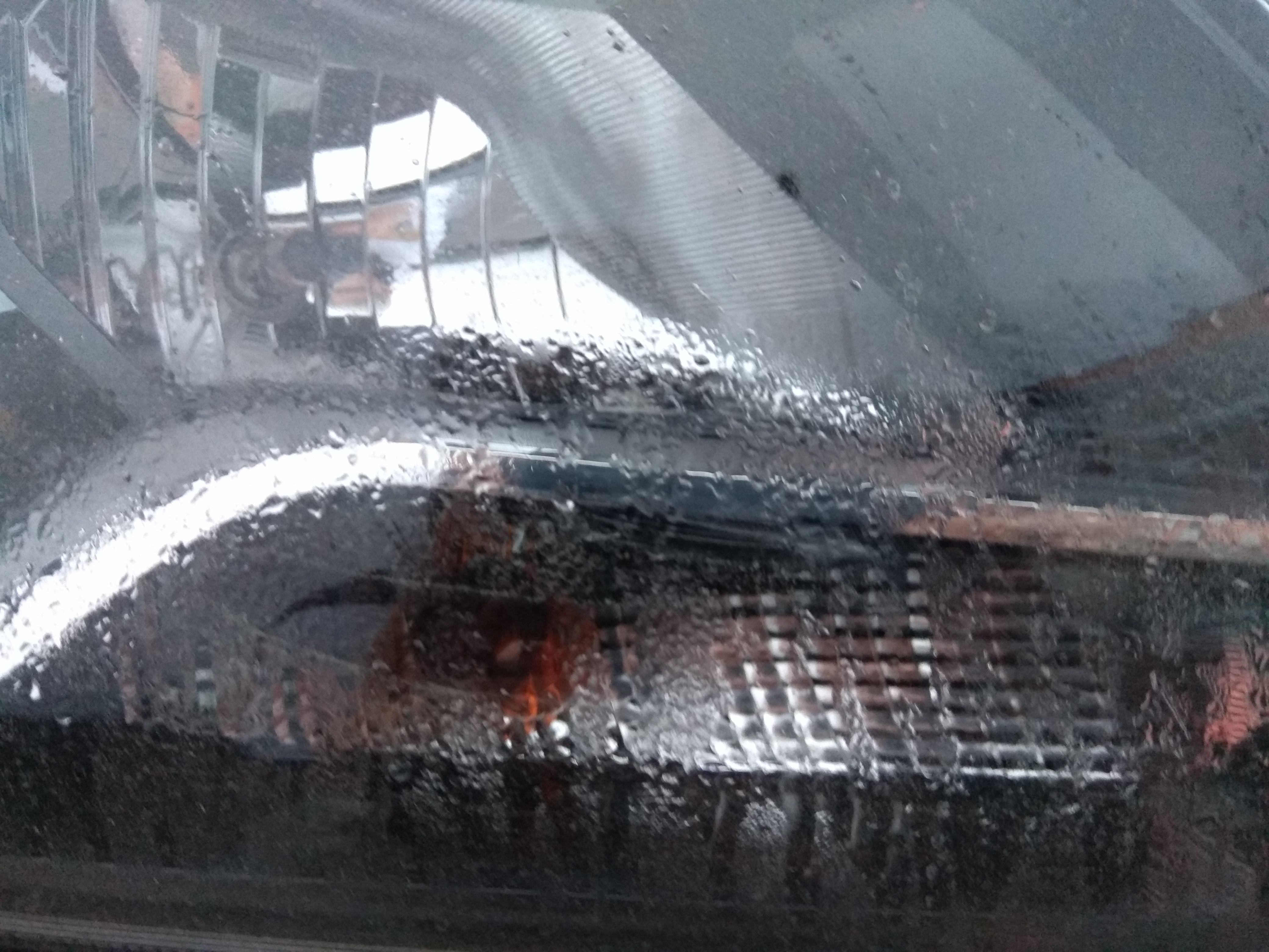

Добрый вечер.
Тоже заметил у себя запотевание, в таком же месте. Позвонил дилеру. Молодой человек на сервисе сказал, что специалиста по гарантии сейчас нет на месте, но скорее всего это не нормально. Попросил перезвонить через час. Потом позвонил сам и сказал, что специалист по гарантии ему сообщил, что это нормально и что допускается запотевание до 50% площади фары. Что есть там вентиляционное отверстие, через которое влага и попадает...
Странно это звучит, честно говоря..
Последний раз редактировалось RusselVP 16 дек 2019, 18:52, всего редактировалось 1 раз.
Позвонил на горячую линию 138.
Спросили, в каком городе я обслуживаюсь, хотели туда переключить.
Я сказал, что в Бресте и что уже звонил на сервис, и их ответ меня не очень устроил.
Меня переключили на Минск.
Итог такой - пока запотевание в зоне поворотников или еще где-нибудь "в сторонке", то ничего страшного, но если запотевание начинает попадать на зону освещения, то однозначно нужно ехать к дилеру и фиксировать этот факт. Они должны зафиксировать (сфотографировать) и отправить на завод, и должно будет приниматься решение о замене/гарантийности случая и т.п.
При покупке автомобиля фары уже были запотевшие, обьяснили что авто помыли теплой водой перед продажей (на улице -10), в итоге половина фары под инеем. Обратился по гарантии, все сфотографировали и отправили производителю. Пока жду .Скорее всего под замену обе фары.
