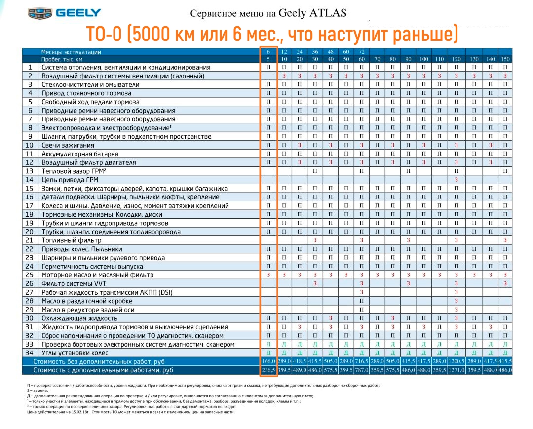

Расходники под замену или проверку на ТО-5000, как и на все последующие ТО - одинаковы.
По карте ТО (Техническое обслуживание) видны нормы по замене и проверки состояния. (см. таблицу)
*Шайба сливной пробки масляного поддона одноразовая (по крайне мере дилер ее меняет)

Карта ТО-0 Geely Atlas NL3 (JLD-4G20, JLD-4G24)
П – проверка состояния / работоспособности, уровня жидкости. При необходимости регулировка, очистка от грязи и смазка, не требующие дополнительных разборочно-сборочных работ;
З – замена;
Д – дополнительная рекомендованная операция по проверке и / или регулировке, выполняется по согласованию с клиентом за дополнительную плату; ¹ – только участки и элементы, находящиеся в прямом доступе при обслуживании, без демонтажа, разбора, разъединения колодок, клемм и т.п.; ² – только операция по проверке величины зазора. Регулировочные работы в стандартный норматив не входят.
Цена действительна на 15.02.18г., Стоимость ТО может меняться в связи с изменением цен на запасные части.

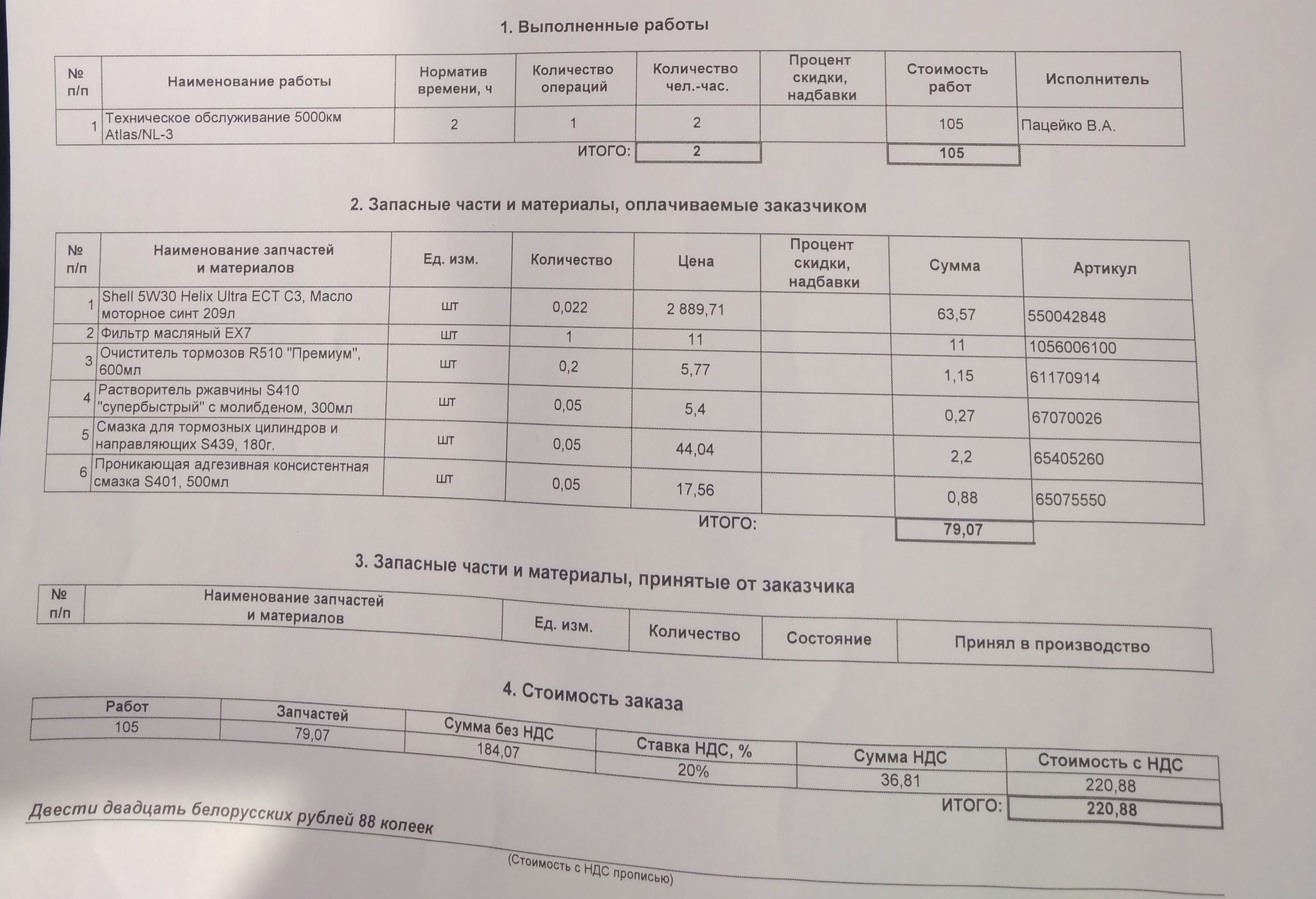

Делал ТО 0 на Тимирязева 24.08.2018
Отдал 220,88. По словам дилера именно из-за масла выросла цена
Re: ТО-0 Geely Atlas / Джили Атлас
Добавлено: 06 сен 2018, 12:30
Gerfik писал(а): 06 сен 2018, 12:01 Делал ТО 0 на Тимирязева 24.08.2018
можете показать Акт выполненных работ?

Gerfik
Mr. Noise Mnk писал(а): 06 сен 2018, 12:30
Gerfik писал(а): 06 сен 2018, 12:01 Делал ТО-0 на Тимирязева 24.08.2018
ТО-0 на тимирязева (лакшери моторс)
Добавлено: 06 сен 2018, 13:20
типа залили 4,598 литра. (209 * 0,022)
выходит, стали лить на Тимирязева SHELL HELIX ULTRA ECT C3 5W-30.
