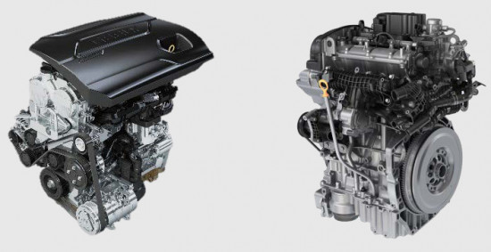

двигатель JLD-4G24 на 2,4-литра с 148 л.с. Geely Atlas NL-3
Двухлитровый JLD-4G20 (на фото слева) и JLD-4G24 объёмом 2,4 л

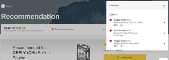

Попытка подборa масла на Shell(China) для NL3 Boyue - аналога Atlas для китайского сегмента авторынка - увенчалась успехом. Доступны все моторы
Возможные двигатели Атласа и подходящие масла по версии Shell:
BoYue 2.0L 104kW (BoYue) (2016-)
Engine (P) (JLD-4G20)
1) Premium Helix Ultra 5W-30 3.8 - 4.5 litres
2) Alternative Helix HX7 SN 5W-30 3.8 - 4.5 litres
более премиальное масло и альтернатива
BoYue (Export) 2.4L 112kW AWD (BoYue) (2016-)
Engine (P) (JLD-4G24)
BoYue 1.8T 135kW AWD (BoYue) (2016-) (двигатель JLE-4G18TDB с версией 135kW 184 л.с. поставляется на завод БелДжи для сборки турбированного варианта Атласа. Для китайского рынка была менее мощная альтернатива - 120kW 1.8T)
Engine (PT) (JLE-4G18TDB)
1) Helix Ultra 5W-40 (Premium) 5.0 - 6.5 litres
2) Helix HX7 5W-40 (Alternative) 5.0 - 6.5 litres

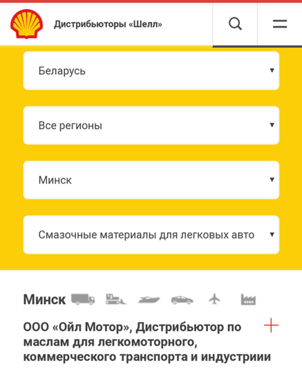

1. ООО «Ойл Мотор» - единственный дистрибьютор продукции Shell (масла для легкомоторного, коммерческого транспорта и индустрии)
Никакой другой поставщик не должен быть в результате проверки акциза через электронный банк данных бланков документов
ООО «Ойл Мотор», Дистрибьютор по маслам для легкомоторного, коммерческого транспорта и индустрии
г. Минск, ул. Уборевича, д. 95А
Телефон: +375 44 507 11 75, +375 44 518 20 40
Факс: + 375 17 2322426
E-mail: cs@shell-minsk.by
ЕДИНСТВЕННЫЙ ДИСТРИБЬЮТОР МАСЕЛ SHELL НА ТЕРРИТОРИИ РЕСПУБЛИКИ БЕЛАРУСЬ<br /><br />ООО «Ойл Мотор», Дистрибьютор по маслам для легкомоторного, коммерческого транспорта и индустриии<br />г. Минск, ул. Уборевича, д. 95А<br />Телефон: +375 44 507 11 75, +375 44 518 20 40 <br />Факс: + 375 17 2322426<br />E-mail: cs@shell-minsk.by

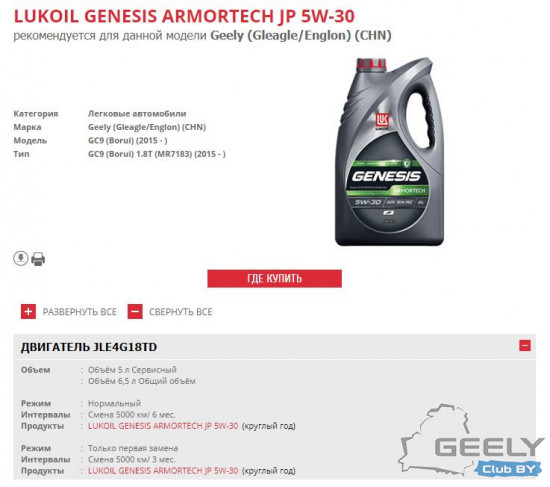

Всем привет. Решил зайти на сайт Shell и посмотреть что там предлагают по подбору, так как производитель рекомендует именно Shell. Для 1.8 турбо рекомендовано 0W-20, а альтернатива 0W-40. Очень удивлён. Официал сказал, что заводом прописано 0W-40. На Coolrаy 0W-20.
А Castrol предлагает 5W-30. И тоже для 1.8 турбо
Liqui Moly предлагает 5W-30 для 1.8 турбо. И там аж в ассортименте.
Mobil предлагает 0W-40 для 1.8 турбо
Eneos предлагает 5W-40 для 1.8 турбо. И межсервисный интервал 7500 км или 6 месяцев.
Lukoil предлагает 5W-30 для 1.8 турбо. Межсервисный интервал 5000 км или 6 месяцев. Российский производитель видать совсем в себе не уверен или АЗС.

Добавлено: 13 янв 2021, 21:21
val_kaz
В подборе масла шелл есть информация то что рекомендовано для России и для Китая
