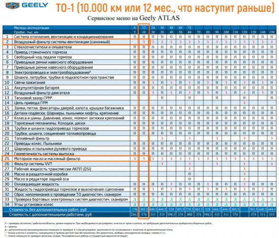

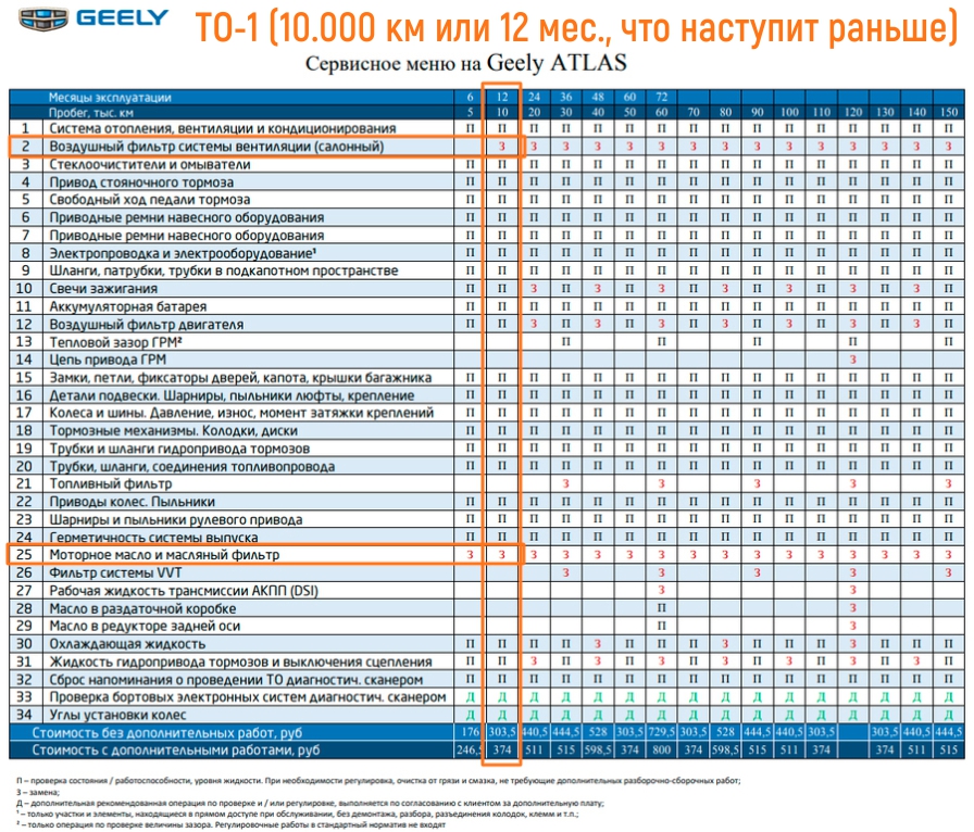

Техническое обслуживание Geely Atlas ТО-10000 км или 12 мес., (что наступит раньше)
к замене ОБЯЗАТЕЛЬНО:
1) масляный фильтр 1056006100 Geely (рис.); - 3.50 р.
2) моторное масло API SL и выше;
3) шайба сливной пробки* 1056005900 Geely;
4) воздушный фильтр системы кондиционирования 8022003800 Geely.
Аналоги по масляному фильтру расписаны в описании ТО-0 5000

Обновленный прайс на TО-10000 км На "Орловке" Лакшери Моторс плюс
Стоимость TО-10000 км 306 рублей*.
Стоимость норма-часа 63 рубля.
*цена указана без учета стоимости снятия/установки дополнительно установленной защиты картера ДВС и КПП.
Логично, что все другие ТО-5000, ТО-20000, ТО-30000 и т.д. - подорожали.
