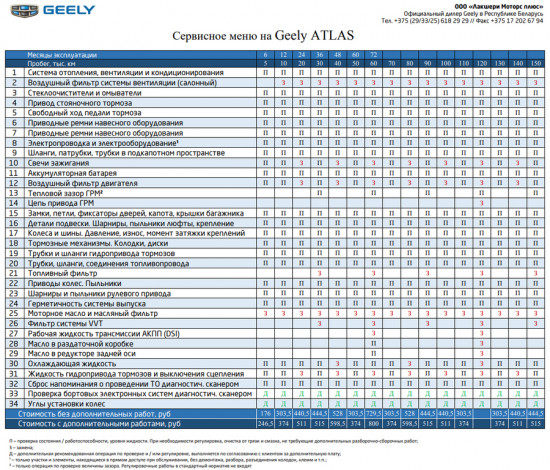

Кто-то интересовался "Надо ли менять масло в МКПП Geely Atlas?"

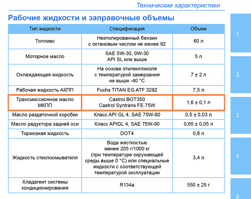

Из Руководства по эксплуатации Geely Atlas в таблице рабочих жидкостей и объемов указаны жидкости МКПП и АКПП:
- Трансмиссионное масло МКПП Castrol BOT350 Castrol Syntrans FE 75W (1,6 ± 0,1 л)
- Рабочая жидкость АКПП Fuchs TITAN EG ATF 3292 (7,5 л)

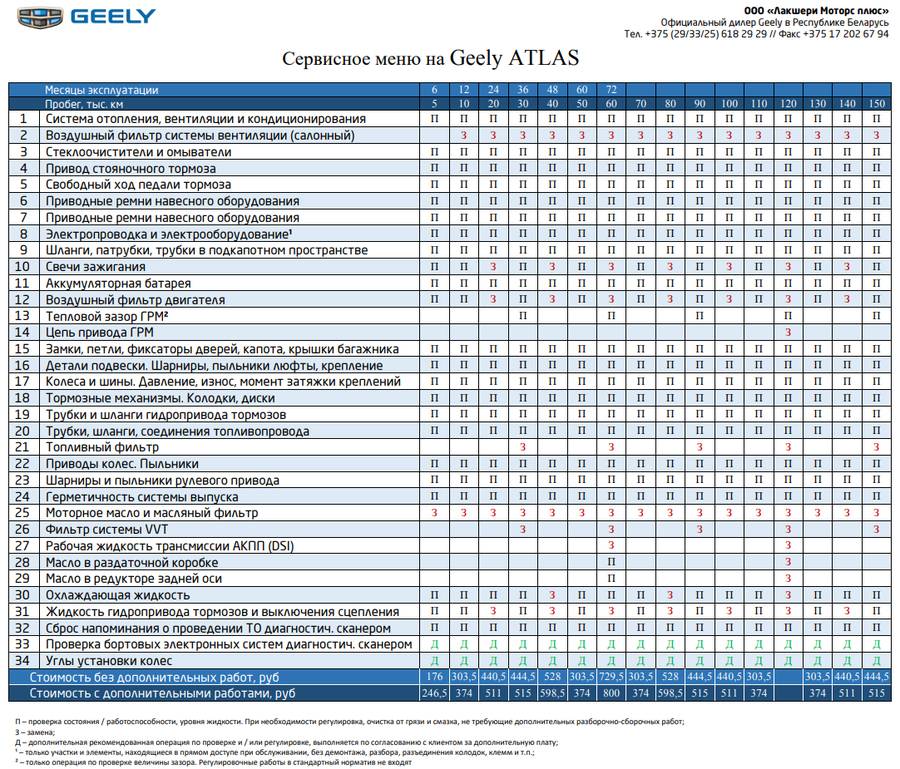

!!! При этом в Карте ТО у завода и дилеров указан интервал замены масла только для АКПП.
Кто и где ошибся??
