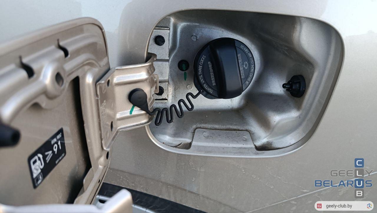

На некоторых автомобилях Geely Emgrand (SS11-A1), при определенных обстоятельствах и условиях движения, клапан вентиляции, расположенный в крышке заливной горловины топливного бака, может работать некорректно, что приводит к появлению отрицательного давления (вакуума) в системе. Из-за этого при долговременной работе двигателя и в крайне редких случаях топливный бак может деформироваться, компоненты топливного насоса могут касаться внутренней поверхности бака и, как следствие, деформировать или повредить его.
На всех транспортных средствах будет проведена проверка и заменена крышка заливной горловины топливного бака, а также по проверке системы вентиляции и состояния топливного бака (в случае выявления повреждения будет проведена замена топливного бака и его компонентов).
