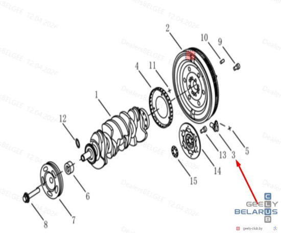

Добрый день, подскажите где может находится датчик коленвала на Джили Атлас 1 поколения 2019 года Мотор 1.8 турбо АТ
Излазил всё не где вижу, на коробке нету где всё показывают, сзади двигателя тоже нету
Уже не знаю где искать

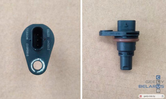

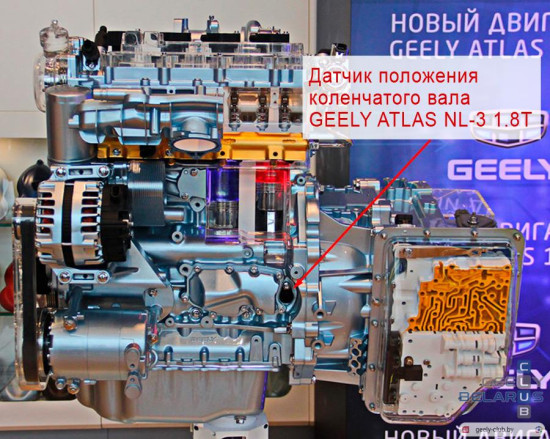

Схематичное (НА СХЕМЕ НОМЕР 3) и визуальное изображение Датчика положения коленчатого вала GEELY ATLAS NL-3 1.8T
Номера (артикулы):
GEELY 1040004000 до изменения
GEELY 1040532800 после изменения (последняя ревизия производителя)
Расположение датчика коленвала на двигателе GEELY ATLAS NL-3 1.8T
Датчик положения коленчатого вала GEELY ATLAS NL-3 1.8T - на схеме
Датчик положения коленчатого вала GEELY ATLAS NL-3 1.8T / Артикулы: 1040004000 до изменения;<br />1040532800 после изменения (последняя ревизия)
