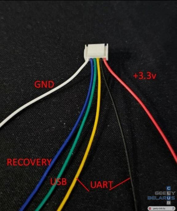

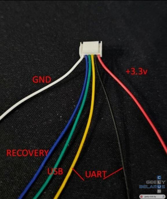

- разъем JST GH Series 1.25 с проводами для замыкания контактов на блоке ГУ (ГУ здесь и далее-головное устройство, Head Unit)
Разъем предварительно нужно подготовить – соединить между собой белый и синий провода (GND и RECOVERY) и зелёный с красным (USB и 3.3В). Два оставшихся провода заизолировать во избежание контакта с чем-либо.

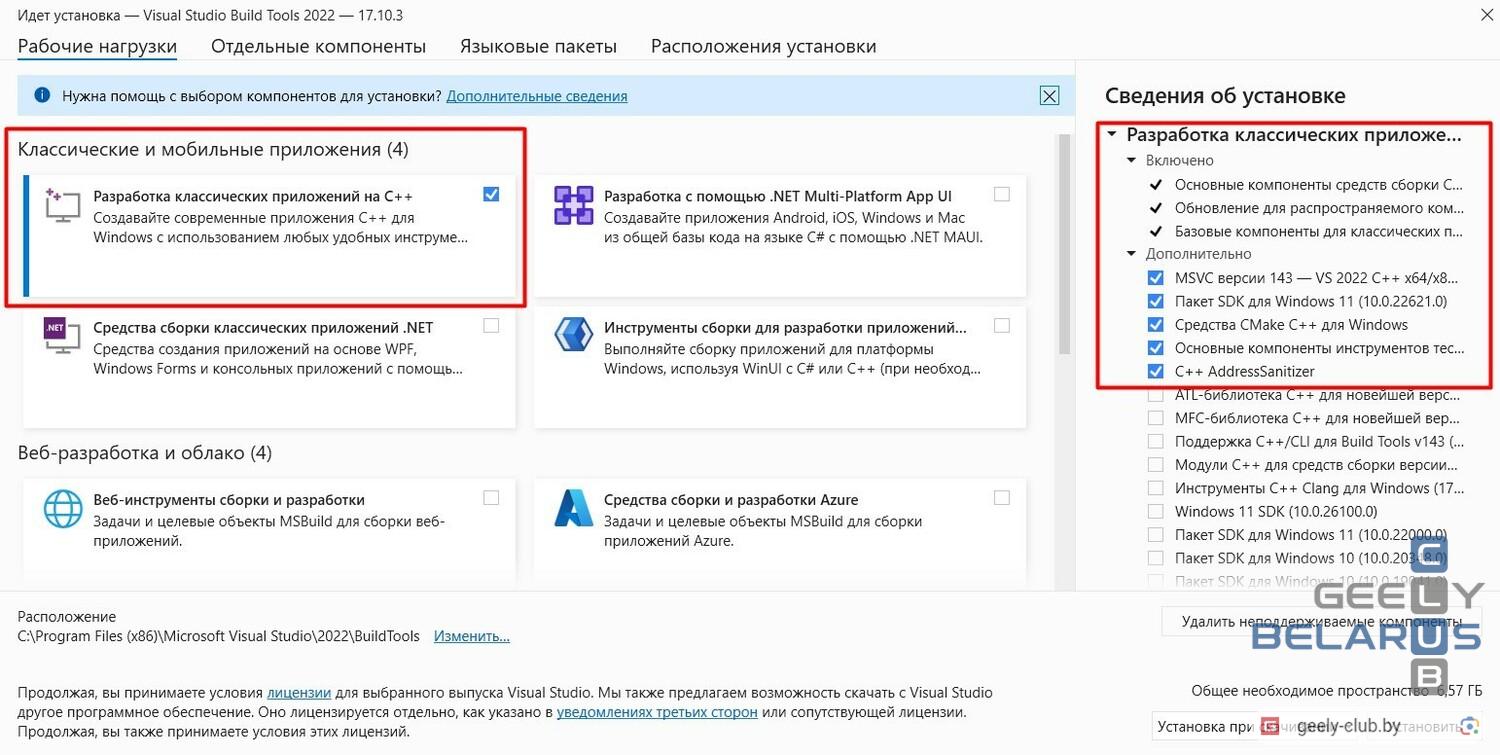

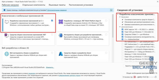

1. Установите BuildTools, при установке выберите Разработка классических приложений на C++:

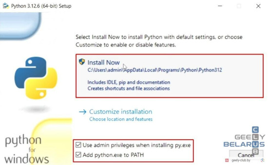

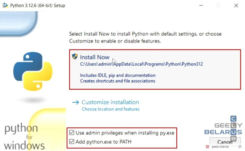

3. Установите Python, приустановке выберите Use admin privileges when installing py.exe и Add python.exe to PATH

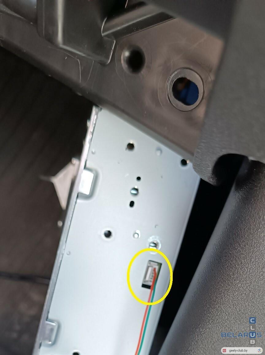

1. Вытаскиваем блок ГУ, обесточиваем его, вынув в блоке салонных предохранителей самый верхний предохранитель в левом ряду (синий на 15А), подсоединяем разъем JST GH Series 1.25 в сервисный разъем блока ГУ*. Место подключения разъема — под верхним креплением блока ГУ.
* На автомобилях Belgee S50 (ориентировочно, произведенных после марта 2024 г.) данный разъем может отсутствовать (не распаян), в таком случае придется открыть блок ГУ и распаять этот разъем на плате. Пятаки под разъем сохранены производителем, как и прорезь в корпусе, отсутствует сам пластиковый разъем.

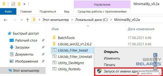

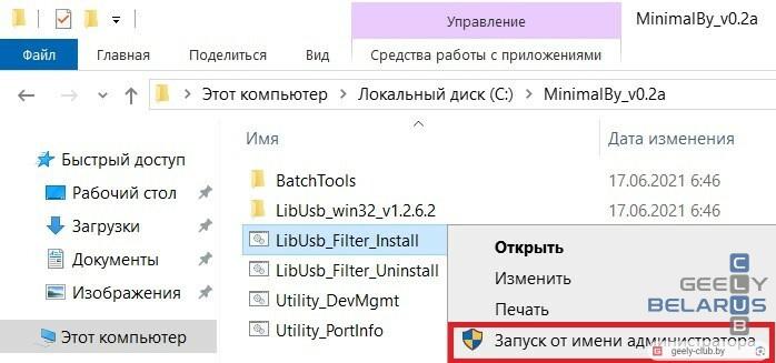

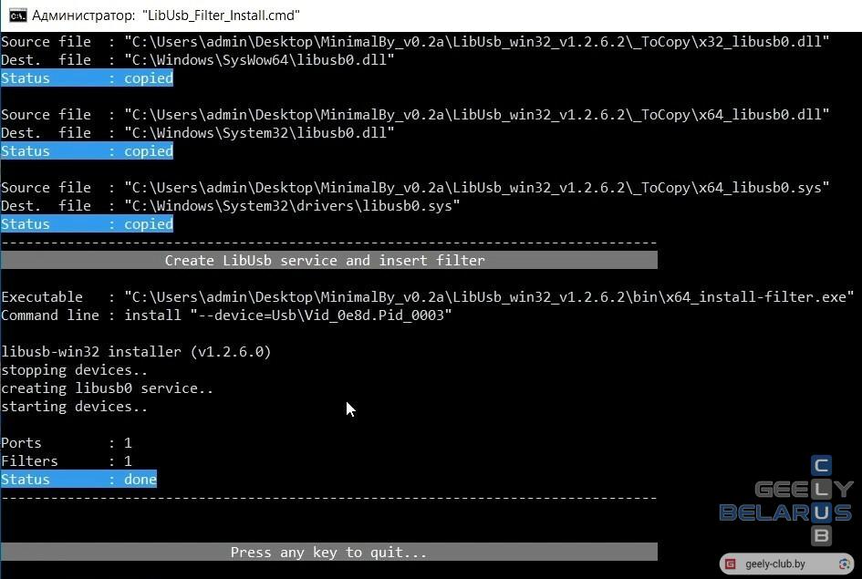

2. Подключаем ноутбук проводом USBMale-Maleк USBв автомобиле, открываем папку MinimalBy_v0.2aи находим в ней файл LibUsb_Filter_Install. Нажимаем на него правой кнопкой мыши, наводимся на надпись "Запустить от имени администратора", но не нажимаем пока что.
3. Подаем питание на блок ГУ, и быстро нажимаем на ранее выбранную надпись "Запустить от имени администратора". Откроется окно командной строки, пойдет процесс установки фильтра, при успешном результате увидим следующее:
Если ничего не вышло, и этих строчек вы не увидели — можно продолжать идти по инструкции дальше, пропустив этот этап.

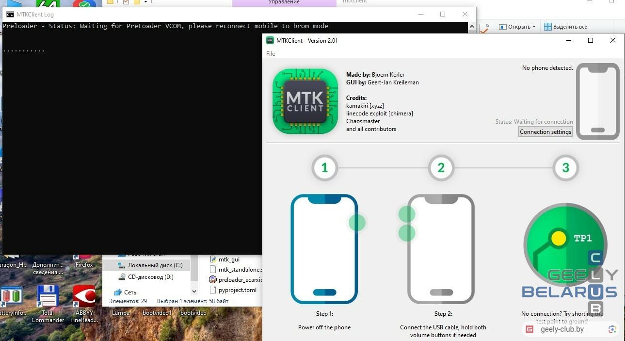

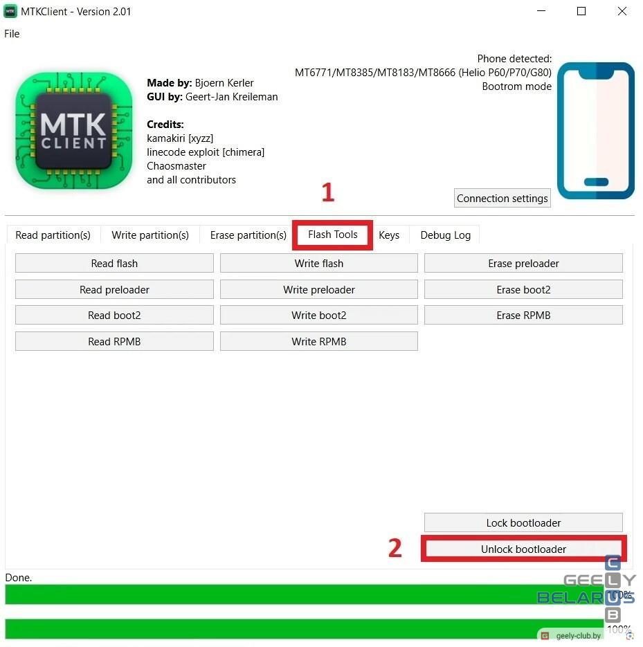

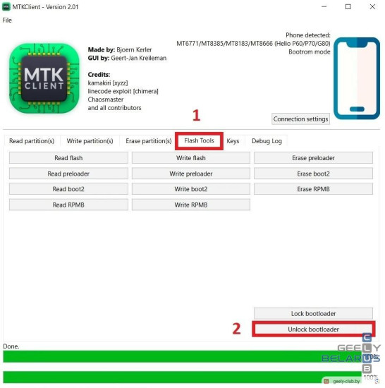

4. Обесточиваем блок ГУ. Запускаем на ноутбуке MTK Client (запускаем в папке с программой MTKClient_GUI 2.0.exe)
Откроется консоль и чуть погодя поверх окно программы. Выглядит рабочее окно программы примерно вот так:
5. Подаем питание на блок ГУ. Ноутбук через несколько секунд издаст звуковой сигнал о подключении USB устройства, а в MTKClient появится информация о подключенном устройстве, появится колесо загрузки в окне программы справа вверху, а затем там же отобразится информация о процессоре и надпись Bootrom mode. В случае успешного подключения рабочее окно программы будет выглядеть следующим образом:
Далее нужно перейти на вкладку Flash Tools (1), затем нажать на кнопку Unlock bootloader (2) и дождаться выполнения процедуры на 100%. Закрываем окно программы, и обесточиваем блок ГУ.

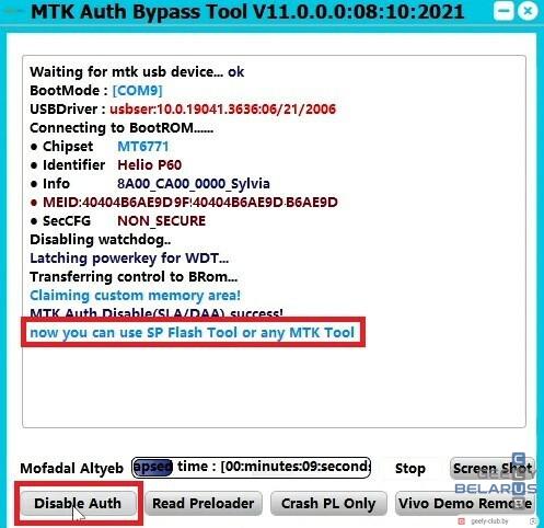

6. Запускаем MTK Auth Bypass Tool, жмем на кнопку Disable Auth и быстро подаем питание на ГУ, пока шкала не заполнилась до 100%.
Если всё сделали верно, появится надпись now you can use SP Flash Tool or any MTK Tool.
Можно закрывать окно программы.

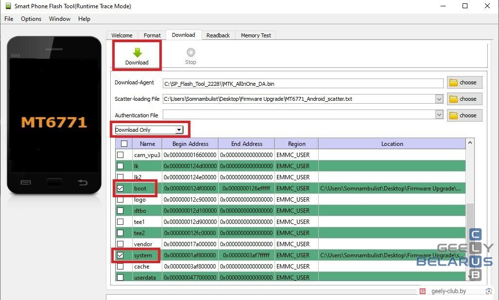

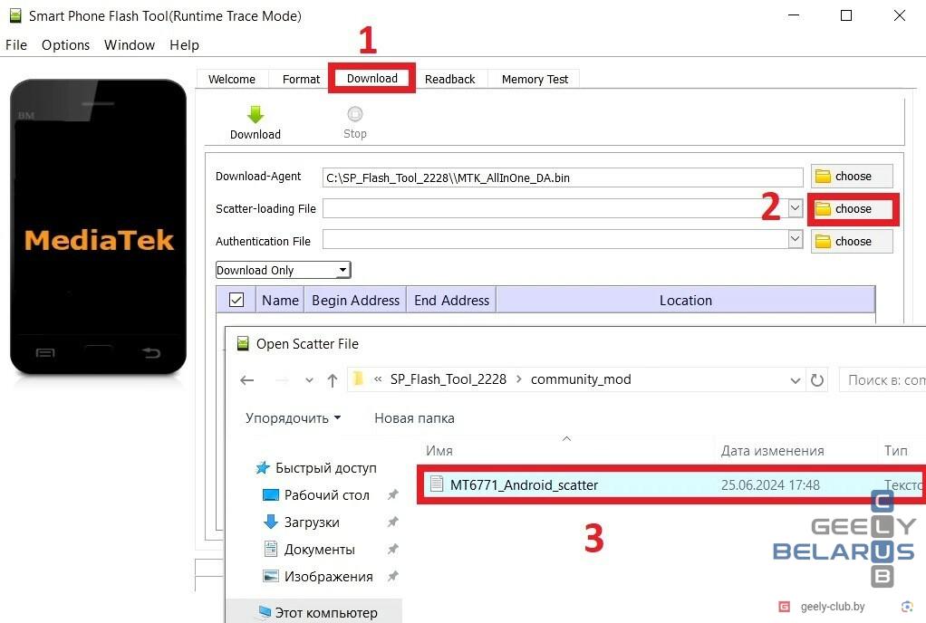

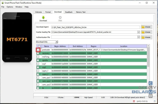

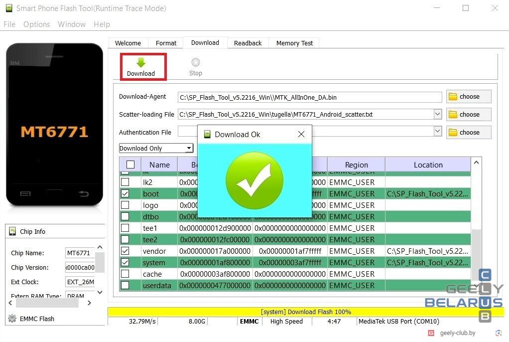

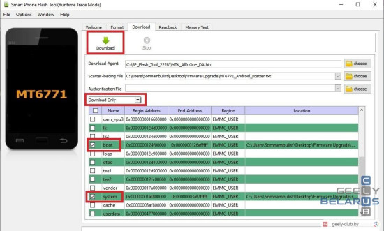

7. Запускаем программу SP Flashtool и открываем вкладку Download (1). В строке Scatter-loading File нажимаем на кнопку справа choose (2), выбираем папку с разархивированной прошивкой, выбираем файл MT6771_Android_scatter.txt (3).

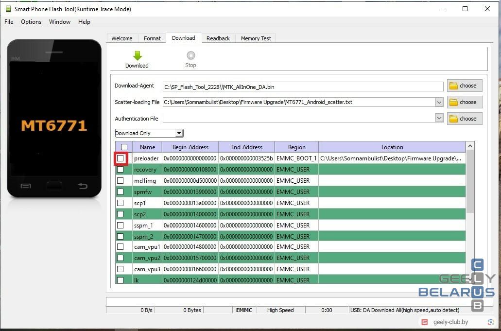

SP Flashtool автоматически определит список разделов, расположенных в одной папке с файлом MT6771_Android_scatter.txt, и добавит их для загрузки в ГУ.
ВАЖНО! Сразу же уберите галку напротив файла preloader, а также проверьте, что стоят галки на необходимых нам разделах boot.img, lk.bin и system.img, а также убедитесь, что режим выбран Download Only, и только после этого продолжайте!
После того, как вы убедились в правильности всех настроек заведите двигатель автомобиля, после чего нажимайте кнопку Download (вверху, с зелёной стрелкой). Начнется процесс записи модифицированной прошивки в память ГУ. Процесс записи прошивки настоятельно рекомендуется ни в коем случае не прерывать, т.к. ГУ утратит работоспособность до перезаписи прошивки в память, поэтому убедитесь, что в вашем ноутбуке имеется достаточный запас батареи.
Внизу окна появится сначала красный статус-бар, затем он поменяет цвет на желтый, и начнет заполнятся. Ожидайте, процесс занимает ориентировочно минут 7-8 (зависит от производительности ноутбука).

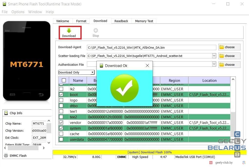

В конце процесса в случае успеха увидим следующее окно:
Оно означает, что модифицированные разделы прошивки успешно записаны в память блока ГУ. Обесточиваем блок ГУ, вынимаем разъем JST GH Series 1.25 из сервисного разъема, отключаем ноутбук от USB порта автомобиля, и только после этого подаем питание на блок ГУ. Убедитесь, что система загружается в штатном режиме*.

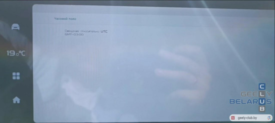

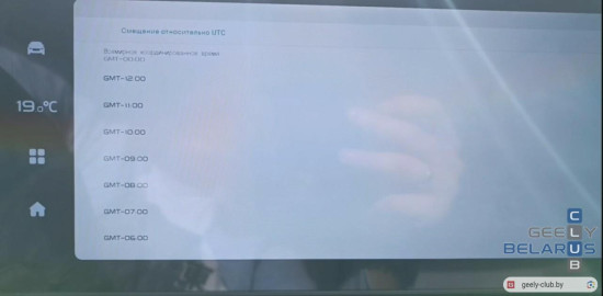

3. Как только появится интернет на ГУ – время в приборной панели и ГУ сменится на китайский часовой пояс. Чтобы исправить это, перейдите в Настройки, раздел «Система», затем «Дата и время». При нажатии на строку «Часовой пояс» отобразится китайский регион и +8 UTC. Не пытайтесь поменять регион — он зашит разработчиками принудительно на китайский, перезапись параметра не происходит.

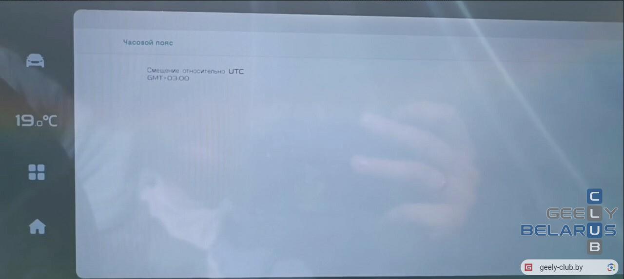

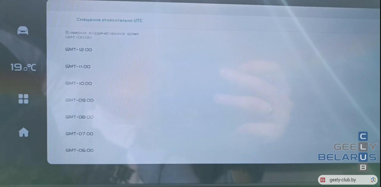

Вместо этого обратите внимание на правый верхний угол – там расположены малозаметные 3 точки в столбик, жмем на них.
В открывшемся меню в том же углу нажмите на надпись «Смещение по UTC». Вид страницы изменится на такой.
Остаётся нажать на саму надпись «Смещение относительно UTC», и в списке выбрать нужное вам смещение.
Например, для часового пояса Москвы нужно выбрать GMT +03:00.
Теперь время на ГУ автоматически изменится на текущее, но в приборной панели останется все так же китайское. Настройте время на приборной панели с помощью кнопки TRIP на левом подрулевом рычажке. При смене времени в приборной панели, на ГУ будет кратковременно меняться установленное время, и сразу же возвращаться на заданное вами – так и должно быть. В дальнейшем время на приборной панели и в ГУ автомобиля будет идентично и постоянно. В случае, если на ГУ время слетело снова на китайское – раздайте на ГУ интернет, и время автоматически переустановится согласно заданному смещению часового пояса.

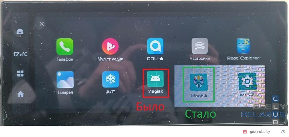

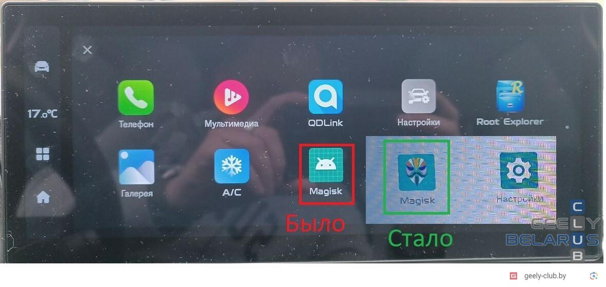

4. Следующим шагом нужно обновить Magisk.
Заходите в приложения, и нажимайте на иконку приложения Magisk, после чего появится запрос на обновление и установку, со всем соглашаемся нажатием на ОК.
ГУ должно уйти самостоятельно в перезагрузку — так и должно быть После перезагрузки зайдите в меню – если все сделано верно, иконка приложения Magisk изменит свой вид.
Заходим в него, со всем снова соглашаемся. Magisk будет ругаться на неподдерживаемый бинарный файл su — ничего страшного, принимаем это во внимание, на работоспособности не отразится, просто соглашаемся с этим.

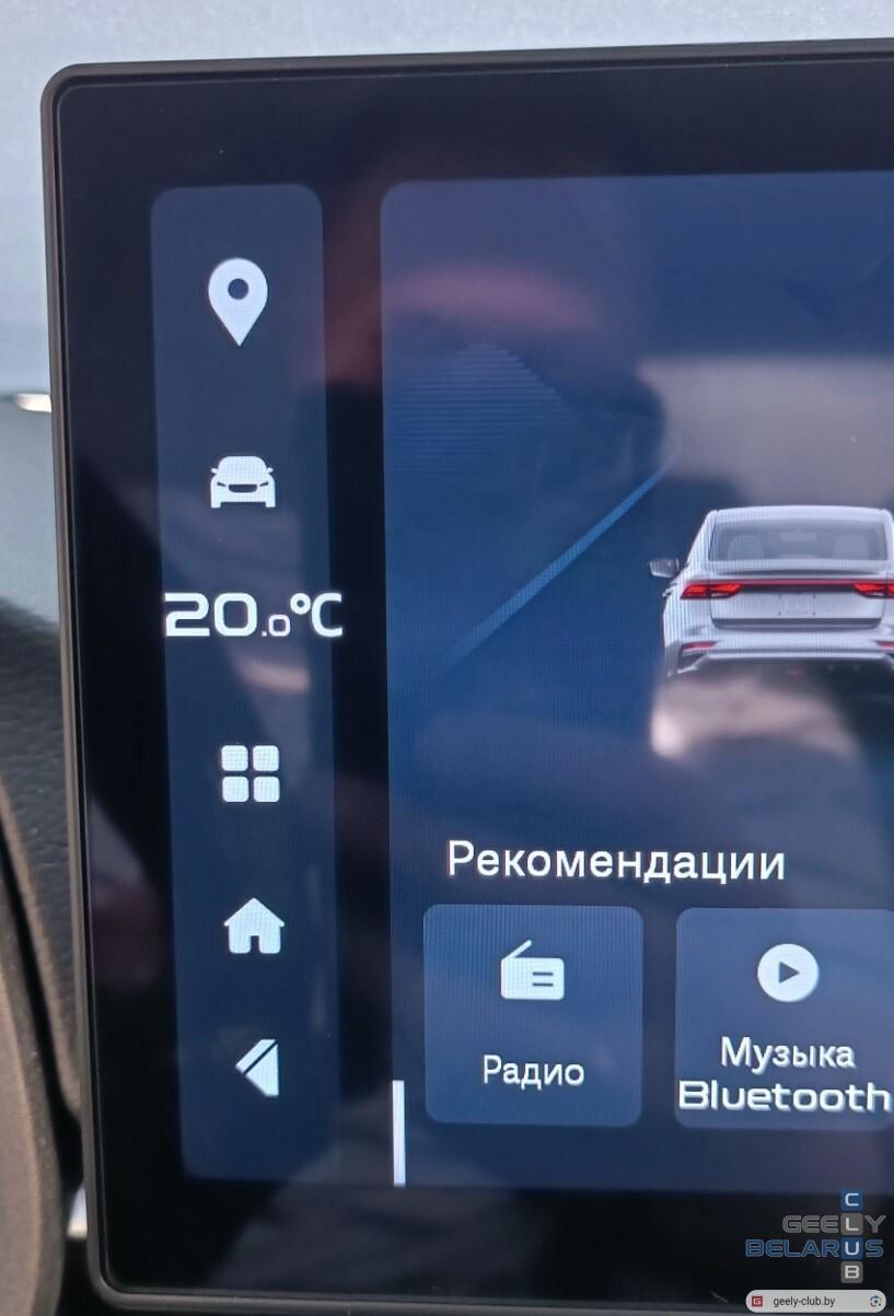

6. Добавление в левую навигационную панель кнопки запуска Яндекс.Навигатора и кнопки Назад. Скачайте и запишите на флешку файл – NSSystemUIplugin.apk https://disk.yandex.ru/d/2gh630xqvtTRuw.
Вставьте флешку в USB порт автомобиля, зайдите в RootExplorer, откройте левую вкладку «Root», и перейдите по пути /system/priv-app/.
Создайте в этой папке новую папку с именем NSSystemUIplugin, и в эту папку скопируйте NSSystemUIplugin.apk. Должно получиться так: /system/priv-app/NSSystemUIplugin/NSSystemUIplugin.apk.
Перейдите на шаг назад, нажмите и удерживайте палец на папке «NSSystemUIplugin» до тех пор, пока справа вверху не появится меню действий, в нем нажмите на самую правую иконку (три точки), выберете «Разрешения». В новом окне поставьте чек-бокс «Применить ко всем файлам в папке», затем нажмите на кнопку «Октальный», и наберите на виртуальной клавиатуре 755, после чего подтвердите кнопкой ОК.
После установки разрешений, снова зайдите в папку «NSSystemUIplugin», и выполните установку NSSystemUIplugin.apk. Перезагрузите ГУ, зажав на руле секунд на 20 качельку громкости строго посередине. После перезагрузки у вас появится видоизмененный левый нави-бар.
