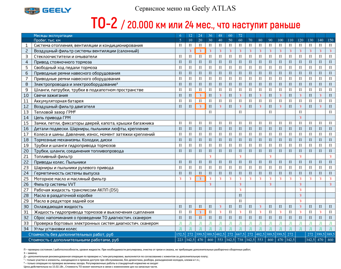

На пробеге 20000 км или 24 мес. эксплуатации GEELY ATLAS согласно карте ТО наступает ТО-20000.
Под замену попадают следующие делали и смазки:
1) воздушный фильтр системы кондиционирования 8022003800 Geely;
2) свечи зажигания 2036000500 Geely TORCH K6RTC;
3) воздушный фильтр двигателя 2032007600 Geely; (аналог FA714NY NAKAYAMA)
4) моторное масло API SL и выше;
5) для двигателей 2.0 и 2.4 - масляный фильтр 1056006100 Geely;
5.1) для двигателя 1.8T - масляный фильтр 1056004100 GEELY ;
6) шайба сливной пробки 1056005900 Geely; (Шайба сливной пробки масляного поддона одноразовая (по крайне мере дилер ее меняет на каждом ТО во время замены масла ДВС)
7) жидкость гидропривода тормозов и выключения сцепления (это замена тормозной жидкости DOT4; Объем 0,8 л) (Из Руководства пользователя Geely Atlas - В бачок для тормозной жидкости необходимо заливать только тормозную жидкость марки DOT4.)

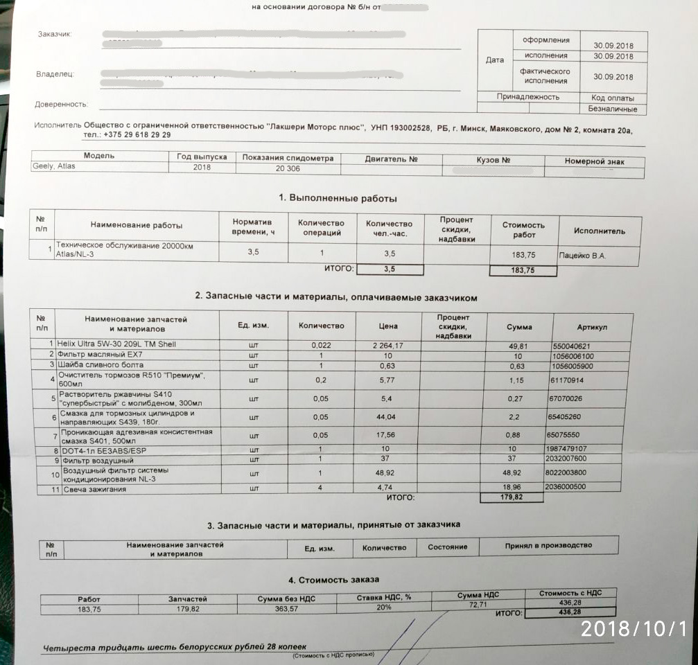

Свежий отчет сервисного тех.обслуживания одного из наших товарищей ТО-20000 км для Geely Atlas прошедшего обслуживание на Лакшери Моторс Плюс (Минск), от 30.09.2018 года.
ТО-20000 км Geely Atlas 20000 км, Лакшери Моторс Плюс, Минск, Орловская, 88
Общая стоимость TO-20000 составила 436,28 руб. на 30.09.2018 года
(из них чуть больше половины суммы за 3,5 норма-часа; остальное - расходники по регламенту работ и сопутствующие смазочные материалы и чистящие средства).
СПИСОК ЗАМЕНЕННЫХ РАСХОДНИКОВ ПО РЕГЛАМЕНУ ТО-2 GEELY ATLAS, КОТОРЫЕ ЗАМЕНИЛ ДИЛЕР:
1) моторное масло Shell Helix Ultra 5W-30;
2) масляный фильтр 1056006100 Geely;
3) шайба сливной пробки 1056005900 Geely;
4) тормозная жидкость DOT-4 1л (в данном случае Жидкость тормозная Bosch DOT4 1987479107);
5) воздушный фильтр двигателя 2032007600 Geely;
6) воздушный фильтр системы кондиционирования 8022003800 Geely;
7) свечи зажигания 2036000500 Geely (в данном случае использовались свечи TORCH K6RTC - никелевые. самые бюджетные!);

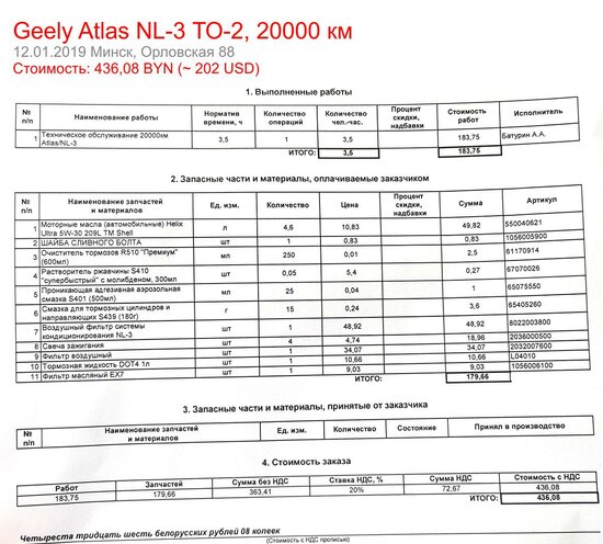

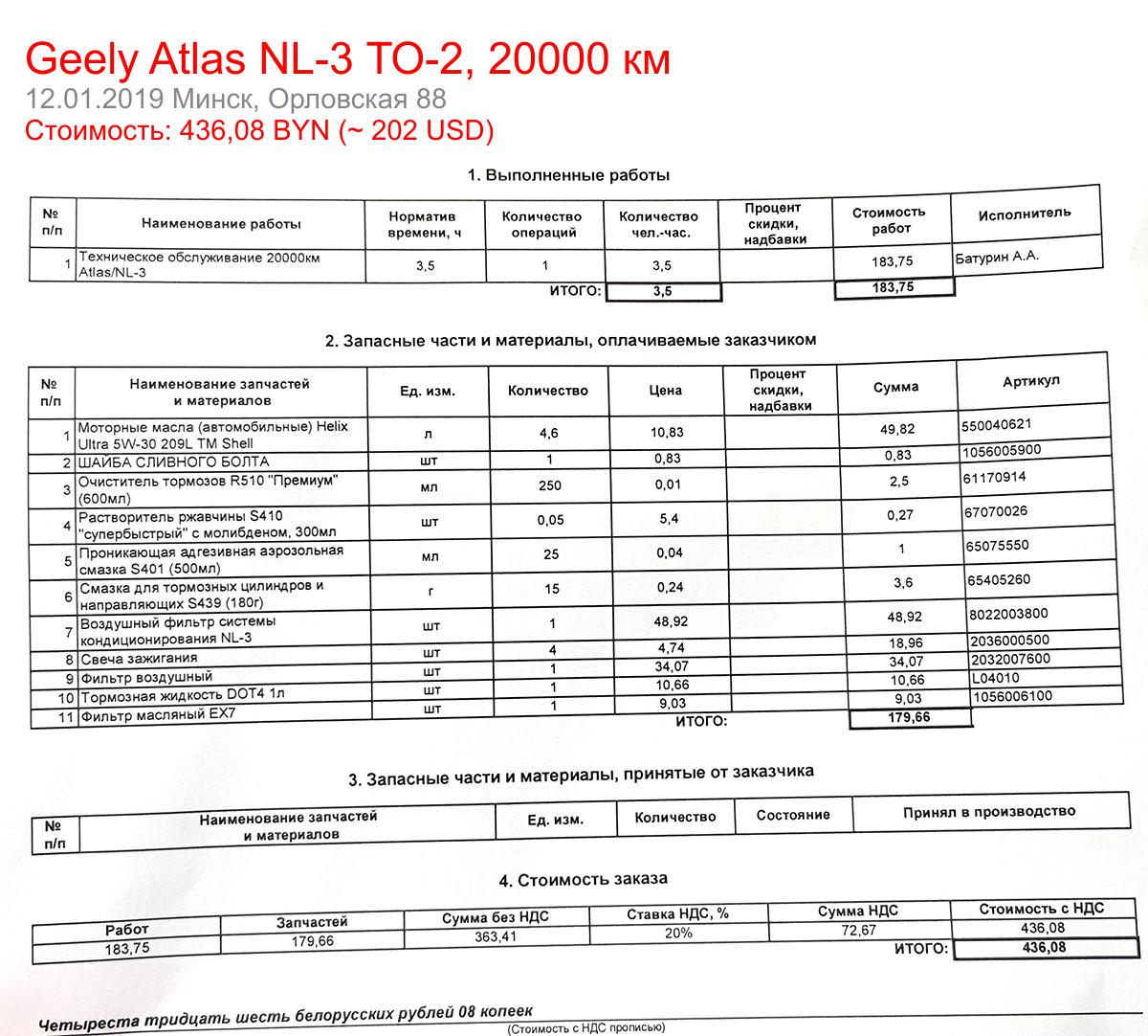

Вот и я сделал ТО 20000 км, 12.01.2019. Дилер - Лакшери Моторс на Орловской, Минск.
Пробег в 20 тыс. км наступил спустя 9 месяцев от начала эксплуатации. Это гораздо раньше, чем возможных 24 месяца.
Заняло по времени - примерно 2.5 часа.
Кроме замены масла, масляного фильтра, воздушного фильтра двигателя, чистки и профилактики тормозов, под замену попали:
- воздушный фильтр системы кондиционирования 8022003800 Geely
- жидкость гидропривода тормозов DOT 4 (1 литр)

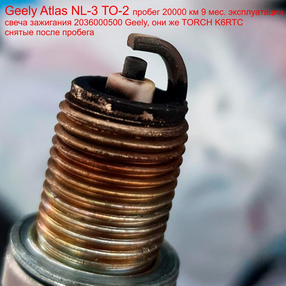

- свечи зажигания 2036000500 Geely, они же TORCH K6RTC (Снятые замененные свечи зажигания вернули. Их состояние на фото)
Машину, как всегда, помыли!
Расходники для ТО 20000 км Джили Атлас. Дилер - Лакшери Моторс на Орловской

свечи зажигания 2036000500 Geely, они же TORCH K6RTC (Снятые свечи после пробега 20000 км и !!! 9 мес. эксплуатации)

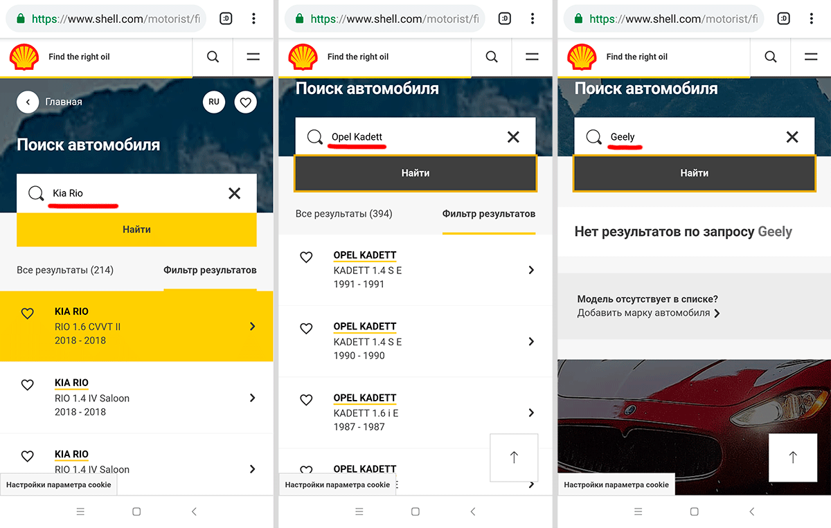

Попробовав воспользоваться сервисом подбора масла Shell LubeMatch для региона Россия, столкнулся с отсутствием бренда Geely в каталоге этого производителя.
Подбор масла Shell по региону Россия для GEELY
