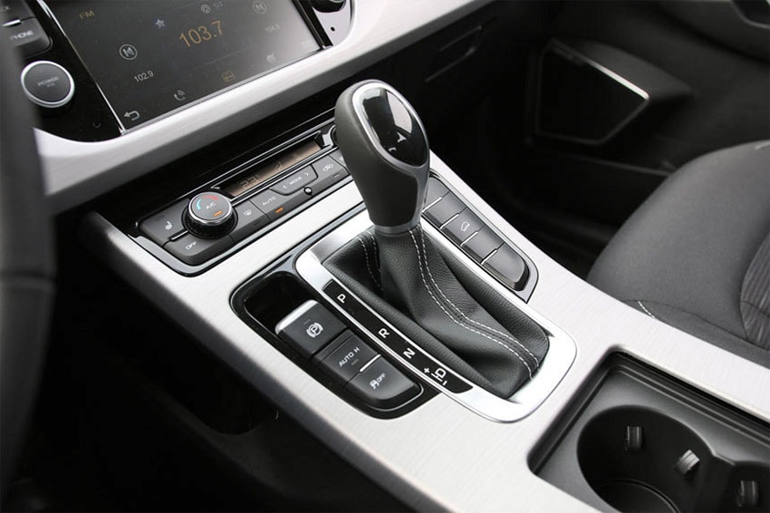

Добрый день!
Поделюсь случаем, завёл автомобиль, переключил рычаг селектора АКПП с режима D в режим M, проехав метров 300 опять решил перевести рычаг в положение D, но при возврате рычаг как-будто во что-то начал упирается, в общем, я остановил автомобиль и не глуша его сумел перевести рычаг в положение D.
Вопрос: Что я делал не так?
Рычаг АКПП Geely Atlas NL-3
Волвер
Сообщения: 26
Re: Режимы АКПП
Так все же в M или N ? в начале начал писать ответ про N, отвлекся, обновилась страница - и уже М
S_Hill
Сообщения: 11
Авто: Geely Atlas 2.4 4WD Comf
Re: Режимы АКПП
Непрочитанное сообщение S_Hill »
Если хочешь сэкономить бензин - то делать не нужно, это ошибочное суждение. Накатом с горки лучше идти, приотпустив педаль акселератора, при этом получается небольшое торможение двигателем и форсунки отключаются, а при работе мотора на ХХ бензин продолжает расходоваться. Переключение из режима D в N ничем не опасно, а вот обратное переключение может привести к поломке... Автомат на то и автомат, чтобы не тыркать лишний раз рычаг. Без обид, имхо.

Из драйва в нейтраль переключить в движении - не велика проблема, а вот в драйв (как и в любое другое положение) переводить лучше стоя на месте. Если конечно вам нужна исправная АКПП
Сообщения: 268
Re: Режимы АКПП
S_Hill писал(а): 04 мар 2019, 22:48 Переключение из режима D в N ничем не опасно, а вот обратное переключение может привести к поломке...
STrang3R писал(а): 05 мар 2019, 07:57 Из драйва в нейтраль переключить в движении - не велика проблема, а вот в драйв (как и в любое другое положение) переводить лучше стоя на месте.
Почему?

Эммм, можно представить механическую коробку, едешь ты на третьей скорости, скидываешь на нейтралку, и потом снова первую, что произойдет?
Автомат из других режимов в D принимает положение на 1 скорость(я так вижу)... Далее нужно ей рассчитать, если на ходу была 3 скорость... Она там пыжится вычисляет, перебирает скорости выше пока не найдет нужную, обороты скачут... Ну собственно в думках и напряжениях, давлении в коробке не очень хорошо повляют на нее саму. А так как коробка умная, она и не дала осуществить переключение, которое могло повлечь убийство самой себя. Не исключены конечно форс мажор ситуации, ну заглохла на ходу, или еще что, переключать в нейтрал можно или даже нужно! Дабы на ходу сделать попытку завести машину... Иначе все системы туго работают, которые отвечают за управление авто. Допускаю возможность включения с N на D, только на скорости допустимой для 1 передачи.

Да, только не забудьте при этом дать газку, чтобы раскрутить гтф, а заодно и поднять давление в коробке )))) и да, номер телефона ремонтников АКПП не прячьте далеко. На кой фиг вообще в АКПП нейтралку сунуть?! Я и на механике передачи вниз под сброс газа сбрасываю, а тут ?!
К слову сброс передач полезен для мотора - нет впрыска топлива, или он минимальный, при этом высокие обороты способствуют вентиляции двс

Не знаю, что вы там выдумали про "умную коробку" и включение 1ой передачи, но я несколько раз пробовал переключаться D-N-D на уклонах на скорости 60-90 - коробка втыкает соответствующую скорости передачу.

Есть у меня хороший специалист по АКПП. Поездите так, через полгодика обращайтесь за телефоном, негарантийный случай будет)) Он столько коробок уже починил после таких, как вы, что вы даже не представляете))))
Режим Д - для езды вперед
Режим Р- для езды назад
Режим П - для стоянки
Режим Н - для буксировки (в роли буксируемого) на небольшие расстояния
