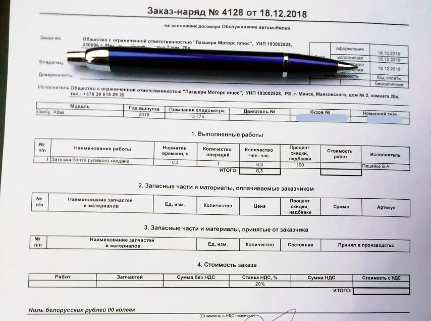

Посещение дилера по случаю описанному в посте выше "Бренчание болта в районе рулевого" произошло.
Установлен источник постороннего металлического звука - открутившийся болт рулевого кардана.
Это третий раз на пробеге с 8000 км по 13500 км.
Заказ-наряд Лакшери Моторс Плюс по требованию владельца Atlas - выдали.
В пункт 7 антисписка составленного GEELY Club BY - занесено.
Надеемся, счёт 4:0 не предвидится.
заказ-наряд выданный Лакшери Моторс Плюс по требованию владельца Geely Atlas после третьего обращения к дилеру по одной и той же проблеме. Все это происходило на пробеге с 8000 км по 13500 км

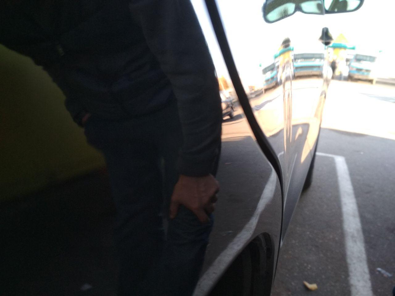

Попадаются в продаже Atlas, Emgrand X7, в которых чрезмерные и неравномерные зазоры панелей кузова, криво установленные бамперы, чрезмерно тугое закрытие дверей. Мы не знаем, почему это считается нормой для нового автомобиля... Но чаще слышим ответ: "А что вы хотели..!"
Фиксируем эту проблему. И это пункт 15 "антисписка"
Совет - обратить на это внимание, зафиксировать фото, внести в Акт приемки у дилера! Или отказаться от автомобиля. Претензии продавцу не стесняйтесь выражать в письменном виде!
Вспоминается история "Как мы принимали у дилера Emgrand X7 ;)", где компетентность отдельных сотрудников дилерского центра GEELY в Витебске ВитебскАвтоСити вызывает вопрос. Советую ознакомиться.
Geely Emgrand X7 - Пример выступающей двери за пределы кузова

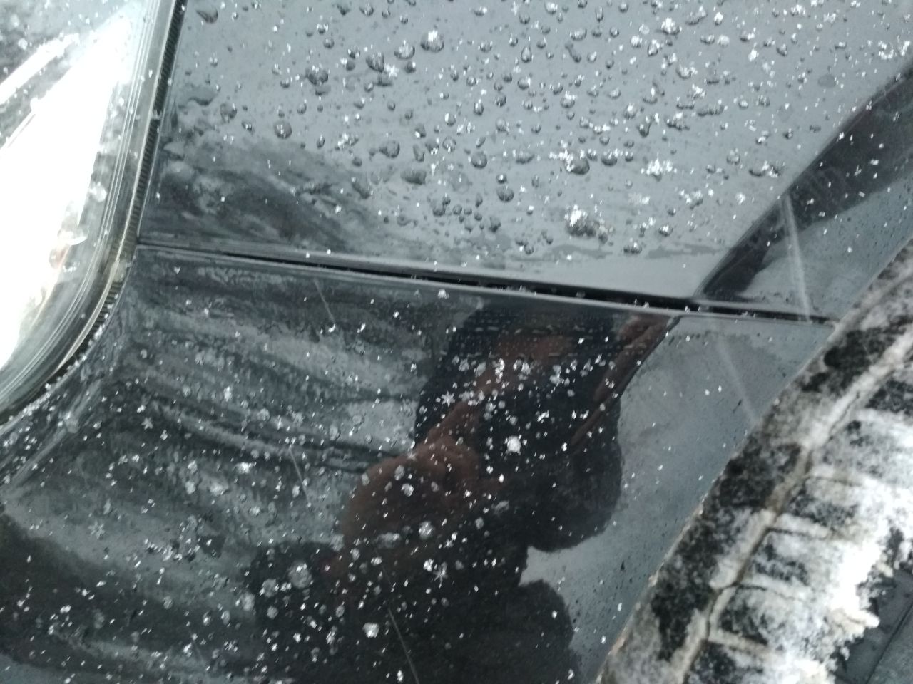

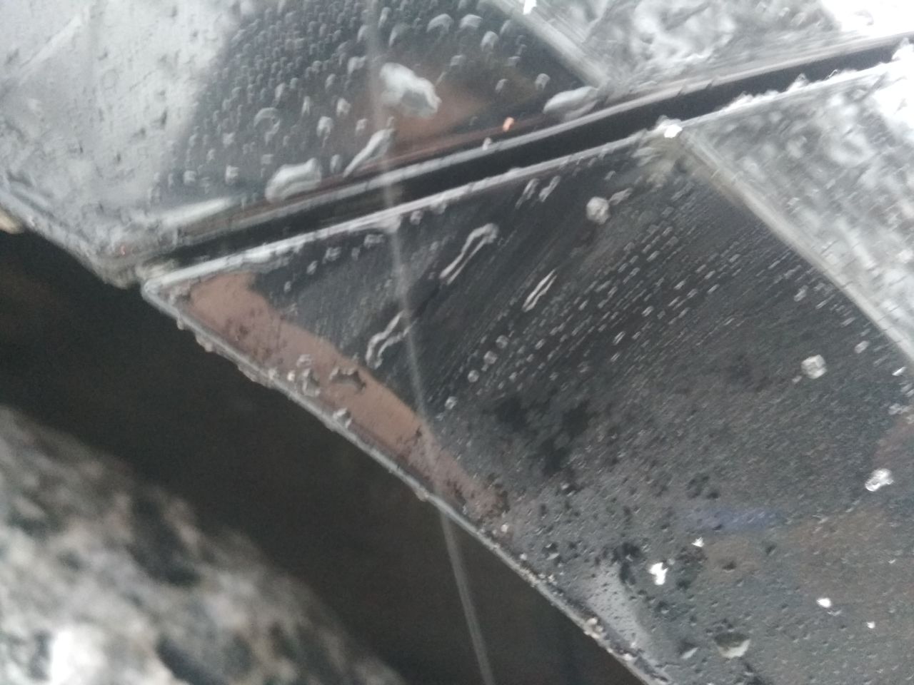

Неровные зазоры панелей кузова (крыло-бампер). Джили Центр Минск отказал в регулировке чрезмерных зазоров между панелями кузова нового Emgrand X7 NL-4.
Это формулировка произошедшей с участником GEELY Club BY истории.
Ознакомиться с примером такого сервиса стоит каждому будущему покупателю. В этой пока неразрешённой ситуации владельцу Emgrand X7 нужно доказать, что он не верблюд.
Однозначно высокая оценка - ОТК Белджи и Отделу сервиса GEELY Luxury Motors + (на Орловской 88).
Один - выпустил автомобиль за пределы завода минуя очевидные нормы контроля качества, второй - должным образом провел предпродажную подготовку и отказывается исправить дефект по гарантии.
Если не ошибаемся, по нормативам на регулировку панелей отводится 2 норма-часа (105 рублей на данный момент, плюс НДС 105 *1,20 = 126 BYN)

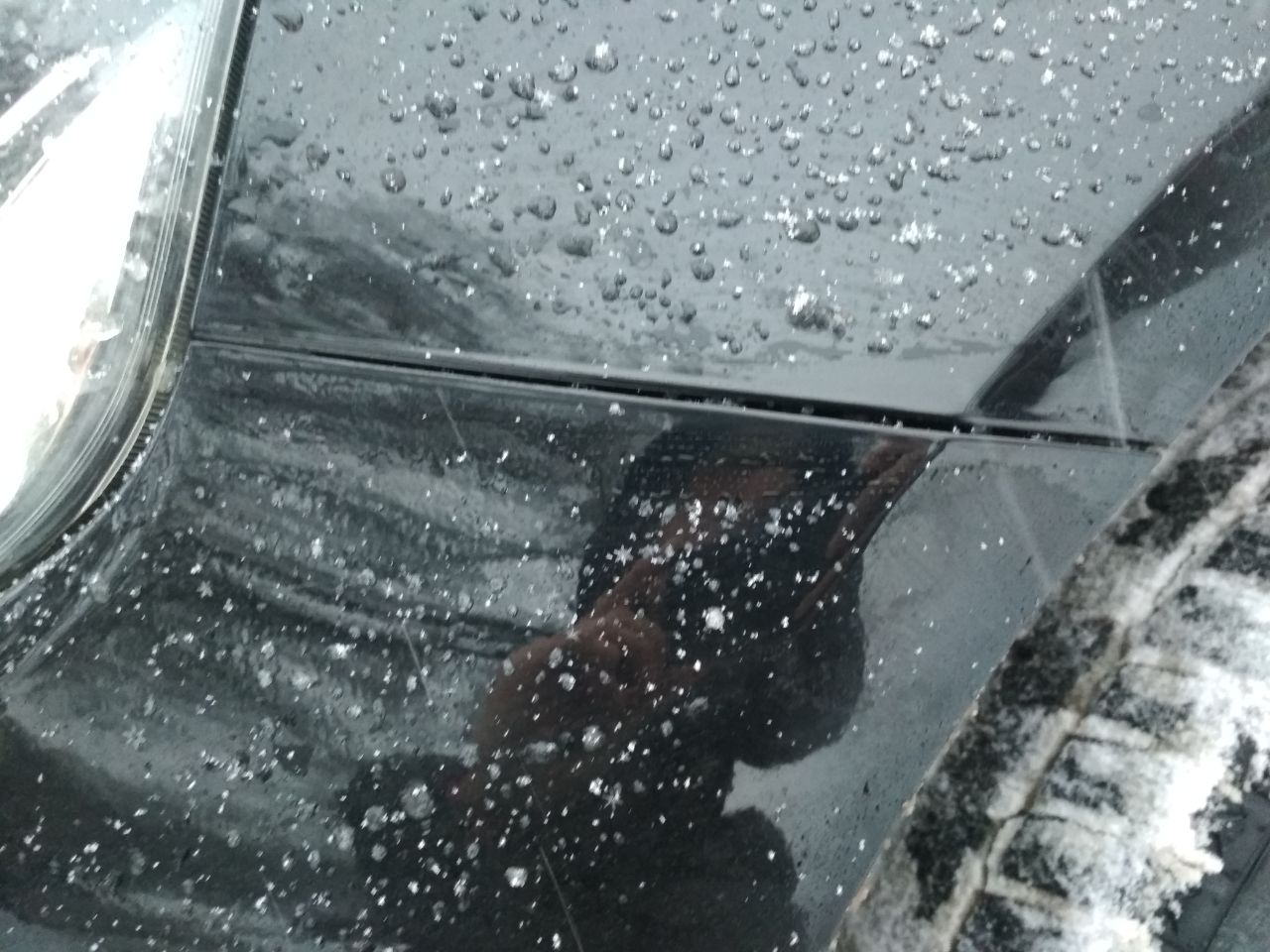

В начале этого года пройдёмся по старой истории с зазорами панелей кузова одной из авто - Emgrand X7, сошедшего с конвейера Белджи, прошедшего Отдел Технического Контроля(ОТК), прошедшего предпродажную подготовку у дилера и обмененного на деньги покупателя 22.11.2018 года.
Сервисный отдел дилерского автоцентра на Орловкой, 88 и гарантийный отдел Белжди - раскачались!
"Раскачка" произошло благодаря настойчивости самого владельца автомобиля. Ряд процедур и куча времени понадобилась (нервы не считаем):
- Звонки дилеру и на завод Белджи;
- Обращение и поездки в Сервисный отдел Джили Центр Минск;
- Переписка с представителями Белджи, ответственными по гарантийному обслуживанию.
Примерно такие усилия надо предпринять, чтоб тебя услышали после покупки машины.
По "указке" завода дилер принял автомобиль на очередной осмотр.
Осмотр произошел 09.01.2019 года, в ходе которого те же самые зазоры признали уже вне пределах нормы.
Чья вина за эту волокиту и непризнание очевидного изначально? Двойные стандарты? Кто плохо выполнил свою работу - производство и продажа или сервис после продажи? (куча вопросов и опыт всем)
Цитата Nadya Molchan:
Вот и решился вопрос.
Сегодня была проверка. Зазоры признали не в норме. Дилер будет регулировать.
На бумаге нормы мне никто так и не предоставил, но узнала на словах - зазор должен быть 1 мм +/-0,1 мм
