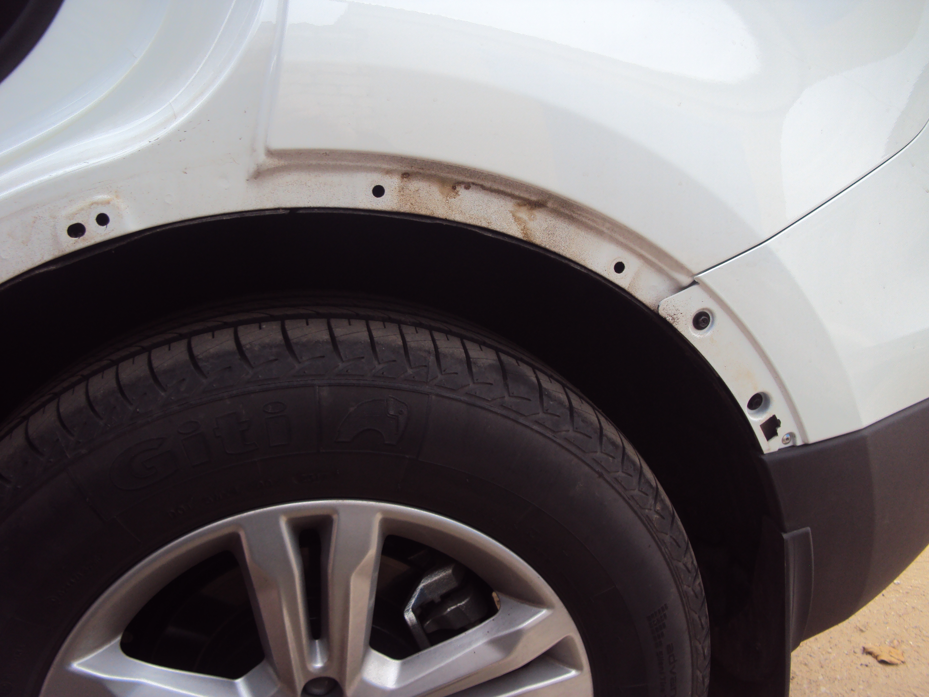

Для начала снимаем пластик с арок.

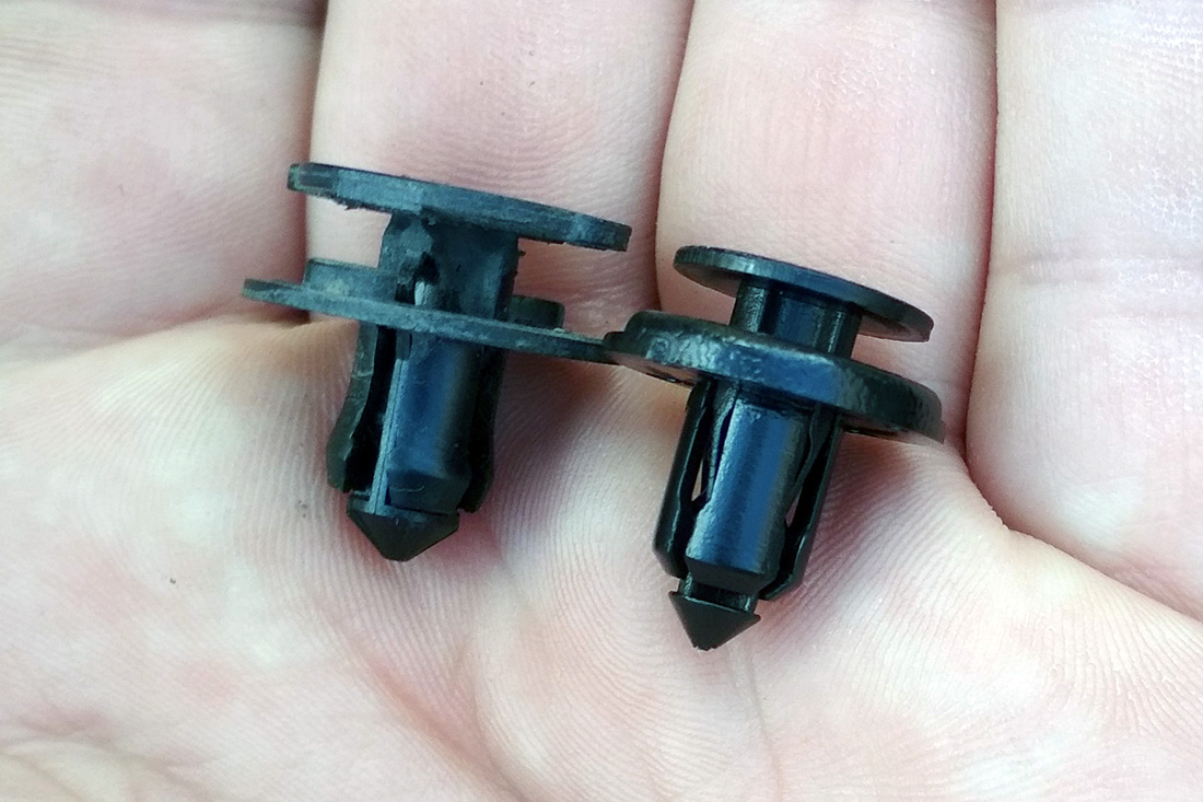

Вынимаем клипсы,
Клипсы подкрылков Geely Atlas (справа - Geely original, слева - Nissan original. Nissan прочнее!
со стороны переднего бампера пластик в бампер крепится защелками, которые очень нежные. Одну пришлось склевать.
Откручиваем винты, вынимаем клипсы. И просто отдираем от крыла пластик. Пистоны ломаются 50/50. Поэтому лучше запастись заранее штук так 50 иметь ).

Сняли подкрылки сзади, сняли передние подкрылки.

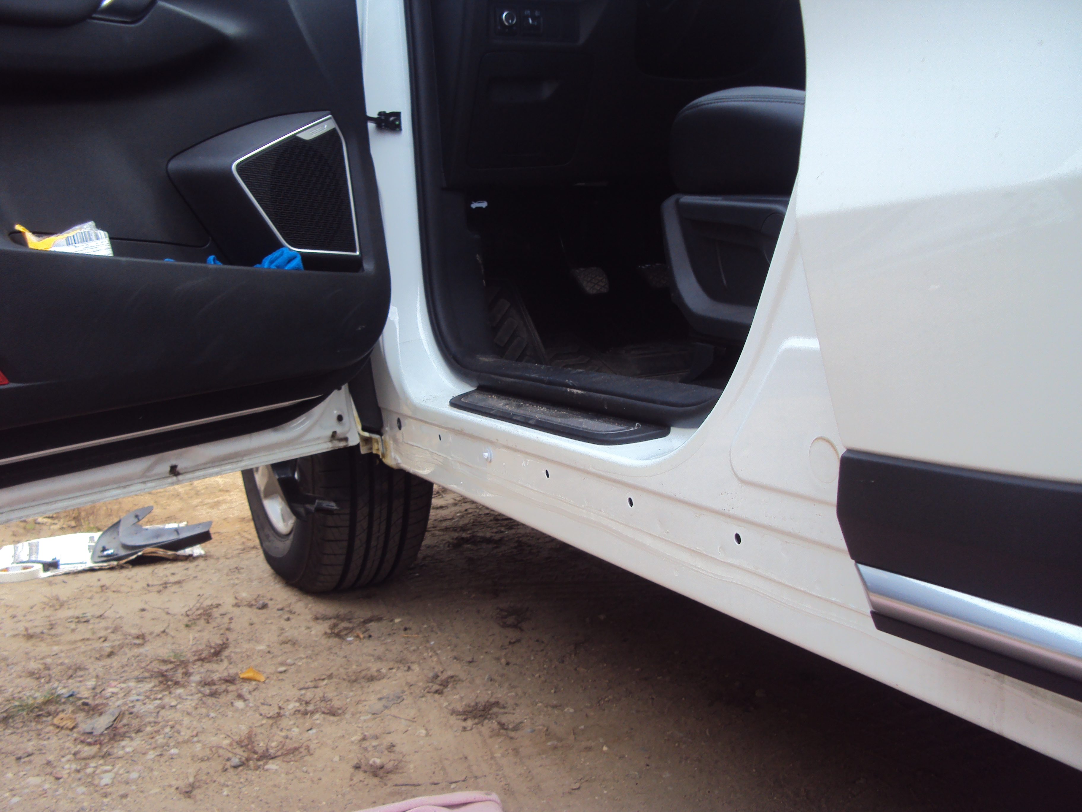

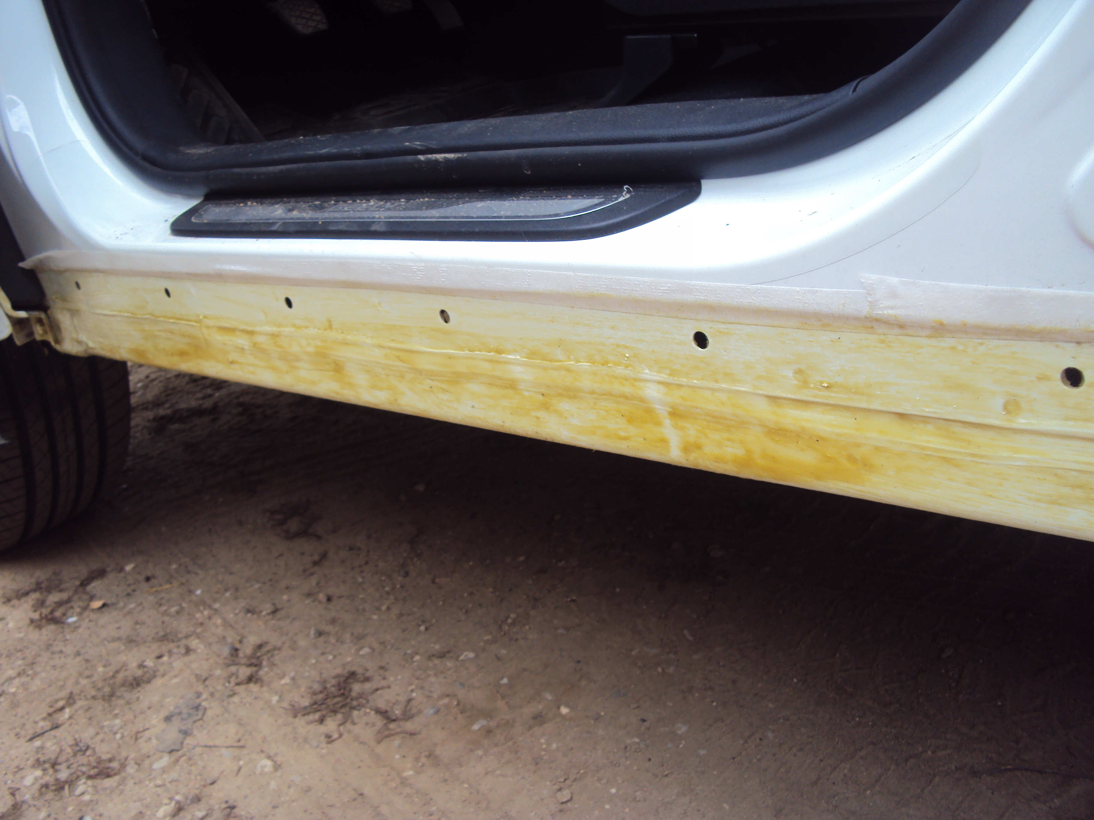

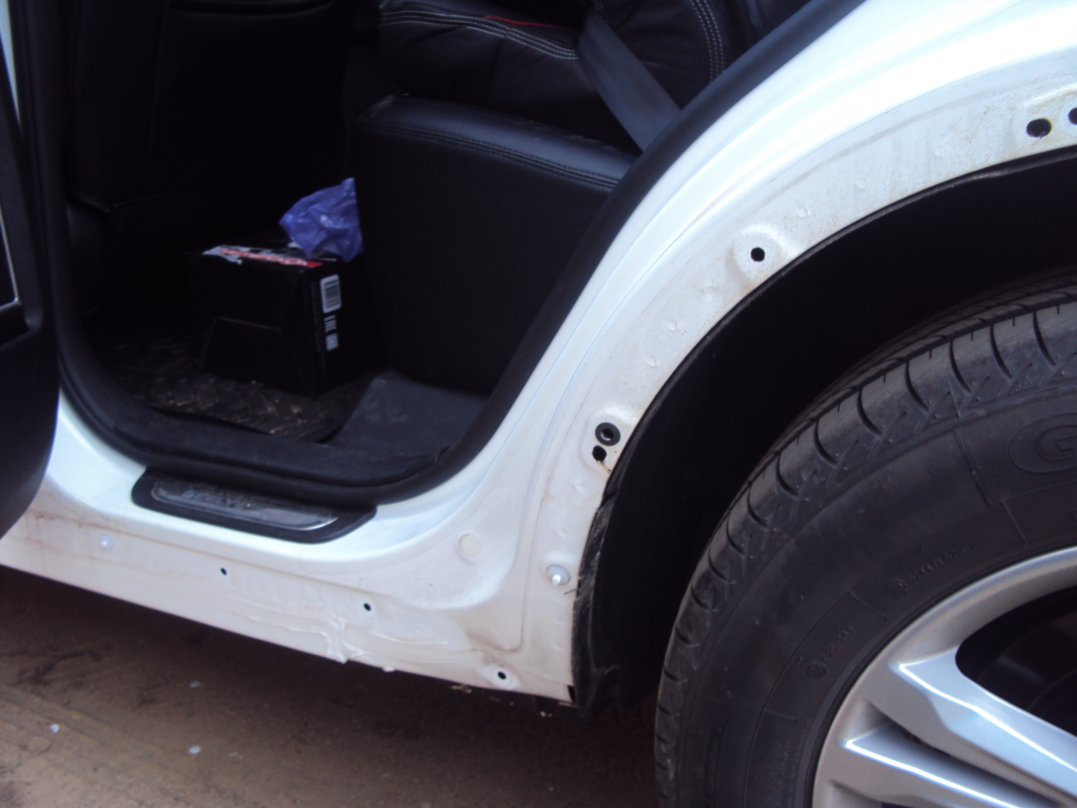

Приступаем к порогам.

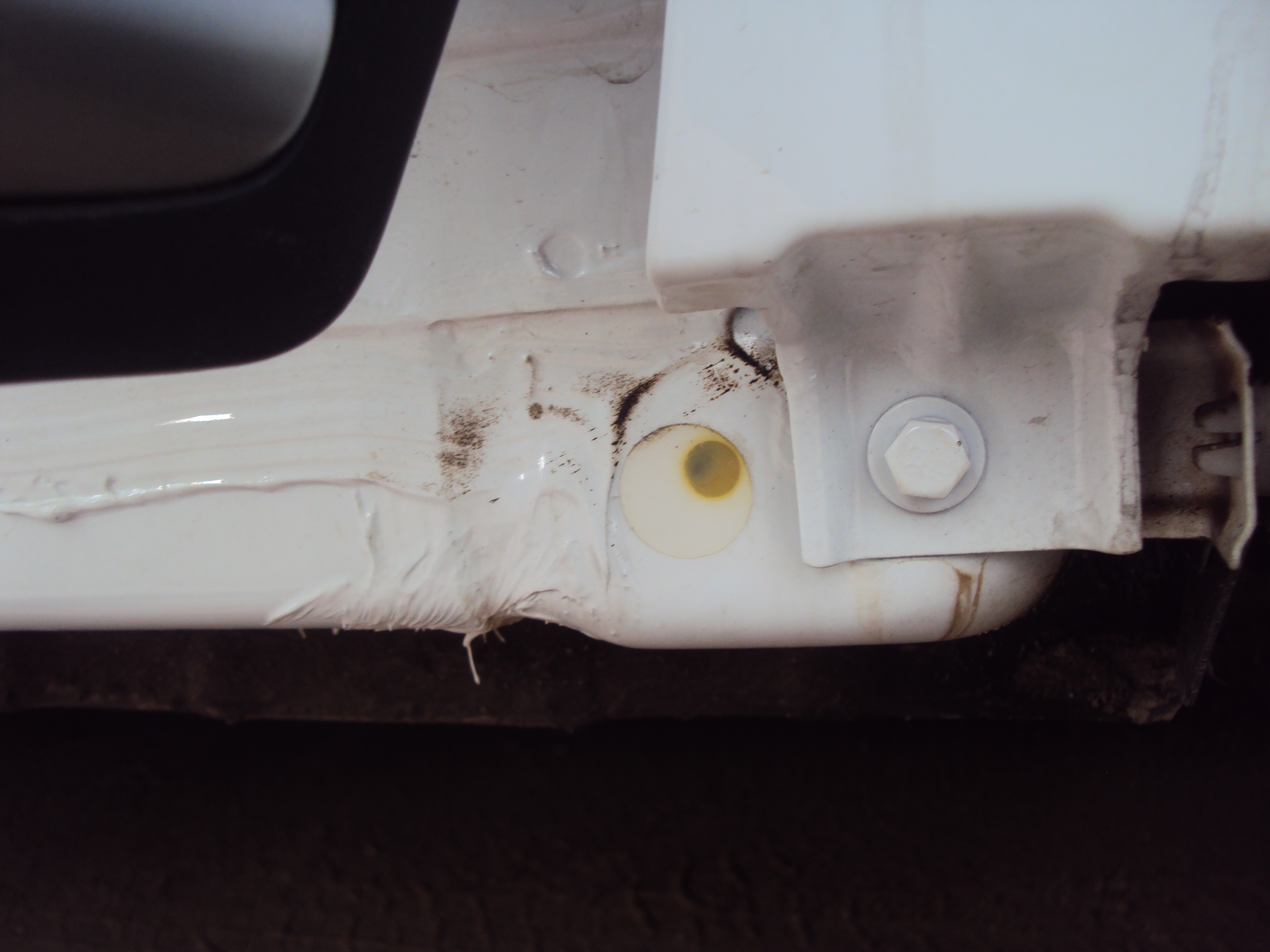

Откручиваем саморезы под ключ на 9 мм внизу порога - примерно 8шт.
Открываем двери и сдергиваем пластик порога на себя. Пистоны частично остаются в порогах, частично - на пластике. Срывает им голову.

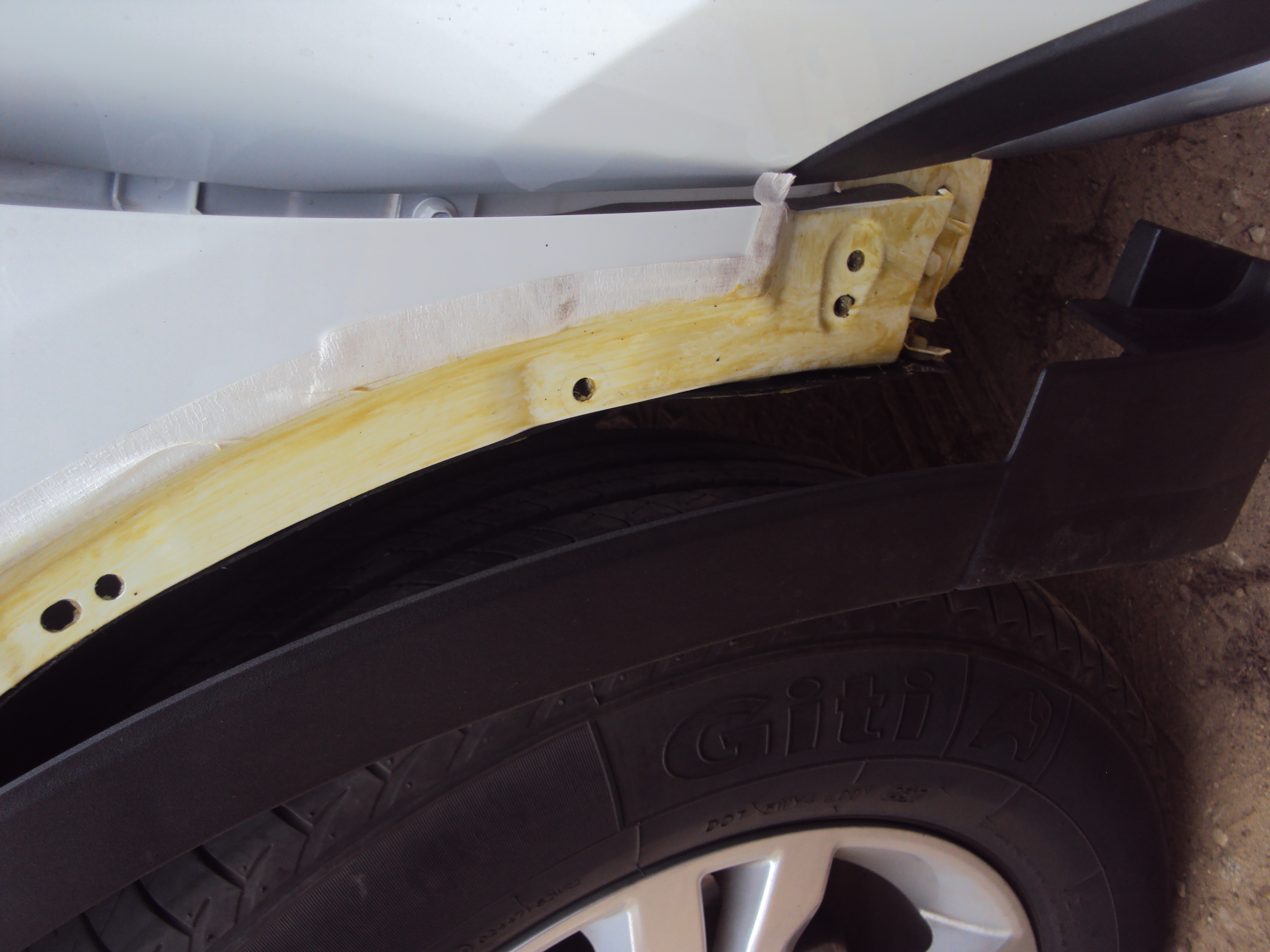

Пластик сняли. Берем кисточку и жидкую МОВИЛЬ и тупо мажем места под пластиком (пыль не вытираем, ничего не обезжириваем). Для МОВИЛЬ - это лучше. Ну, и почти бесконечно мажем-мажем-мажем :)
Кто желает пролить пороги изнутри, то через дырки от пистонов это сделать аэрозольной мовилью легко!
По клипсам: Клипсы подкрылков Geely Atlas (справа - Geely original, слева - Nissan original. Nissan прочнее!
По пистонам: Покупаем ЭТИ c aliexpress или Toyota original
Пластиковая обшивка порогов Geely Atlas (передняя часть)
Пластиковая обшивка порогов Geely Atlas (задняя часть)
Клипсы пластиковая обшивка порогов Geely Atlas

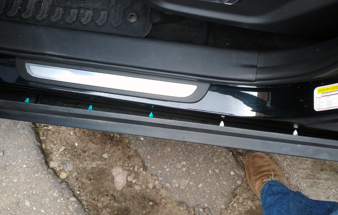

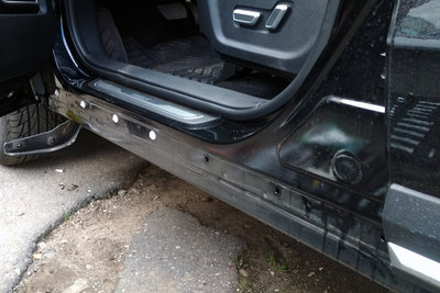

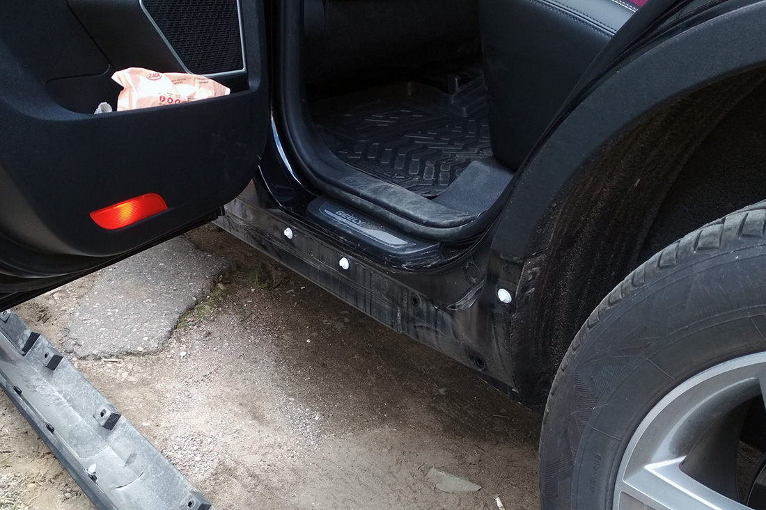

maxve писал(а): 15 сен 2018, 16:01 Решил сделать антикор под пластиковыми элементами кузова.
Процесс антикоррозийной обработки пластиковых накладок кузова Geely Atlas и арок описан в посте выше
Добавлю пару фоточек:
Я консервировал пушечным салом.
Ничего не имею против мовиль, но воняет она знатно, да и сохнет 1-2 часа, со временем усыхается.
Сало жирное, водой не смывается, пленка держится очень долго, рекомендовано для консервации в соленом море, разбавлять можно растворителями, бензином. и т.д. Я разбавлял вайтспиритом, так как он нейтрален к ЛКП.
Пороги по заводу законсервированы (видно на последнем фото).

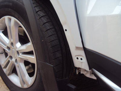

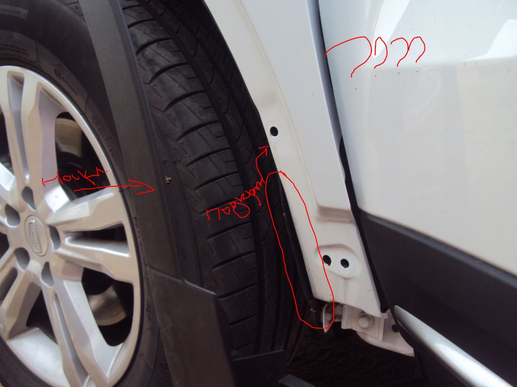

Непрочитанное сообщение Artem Kramer »
Задний подкрылок как встал в пластиковую накладку арки

Я спросил, как вставлять подкрылок в пластиковую накладку? Именно край.
Lelik
Сообщения: 228
Авто: Geely Atlas 2.0 МКПП
Город: ***
Re: Антикор своими руками под пластиком кузовных элементов
Подкрылок заходит за накладку, при антикоре ничего никуда вставлять не нужно.
Если снимать подкрылки, то только после накладок и сборка в обратном порядке.
