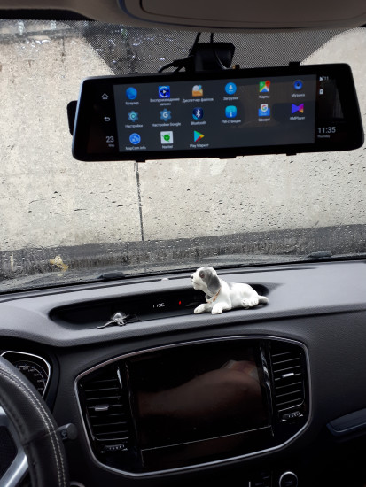

Можно ли сделать, чтобы при включении задней передачи, не выключалась музыка в Emgrand X7 LUXURY?

Re: Мультимедия
Добавлено: 03 апр 2019, 19:06
RomanL
oldfild писал(а): 29 мар 2019, 07:31
Можно ли сделать, чтобы при включении задней передачи, не выключалась музыка в эмгранд х7 люкс
Музыка отключается не из-за задней передачи, а из-за активации парктроников при включении задней передачи, чтобы было слышно парктроники.

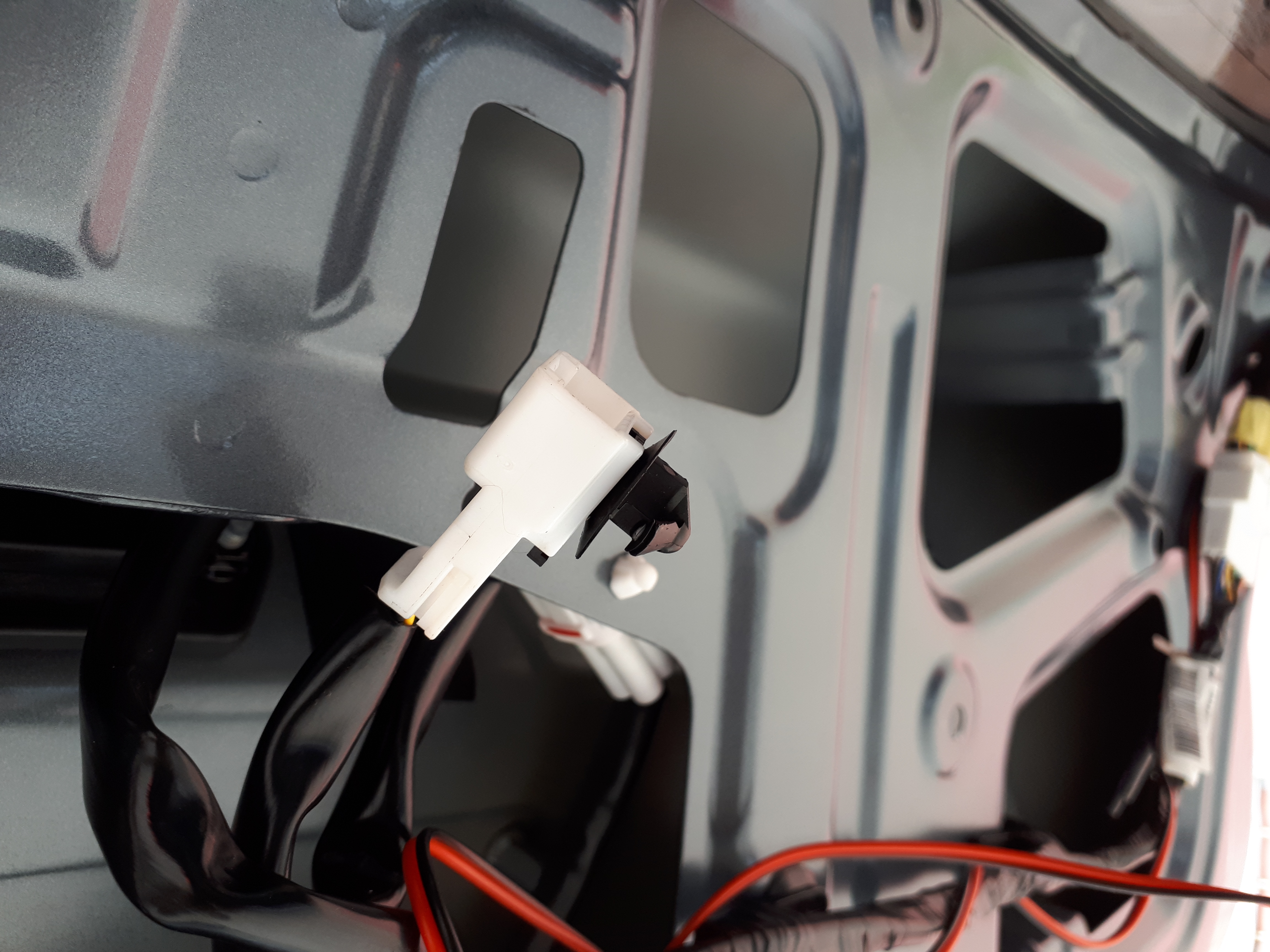

Установка камеры заднего вида. Есть ли возможность поставить самому и места подключения
Re: Мультимедия Geely Emgrand X7 (NL-4) отключается при включении задней передачи. Как это исправить?
Добавлено: 14 июн 2019, 22:24
sanek_196
установка камеры заднего вида вся проводка присутствует только остается поставить камеру и выключается магнитола на задней из за того что переходит в режим АВ для включения камеры сегодня подставил камеру все окей работает без проблем
Добавлено: 16 июн 2019, 11:18
Cher67
sanek_196 писал(а): 14 июн 2019, 22:24
... сегодня подставил камеру, все окей работает без проблем
Не подскажите что именно поставили?
Цена вопроса?
А то разъём в крышке багажника "не стандарт"
Добавлено: 16 июн 2019, 11:46
sanek_196
разъем подобрал синий провод(плюс+) черный(минус-)желтый(к тюльпану на камеру центральный) черный( экран тюльпана) камера любая пойдет (универсальная)
я с алика выписал с готовым креплением для наших авто цена вопроса 17 вражеских рублей
Добавлено: 16 июн 2019, 12:21
Cher67
sanek_196 писал(а): 16 июн 2019, 11:46
То есть перепайка разъёма к штатной проводке?
А магнитолу снимать надо? или там уже всё воткнуто?
Добавлено: 16 июн 2019, 12:38
Cher67
sanek_196 писал(а): 16 июн 2019, 11:48
установка час где то подготовки много пласмас окуратно снимать надо
Ну это уже снимал,навык уже имею, так как пришлось пока временно зеркало поставить.
Добавлено: 16 июн 2019, 13:55
sanek_196
ничего снимать не надо камеру установите и получайте удовольствие
