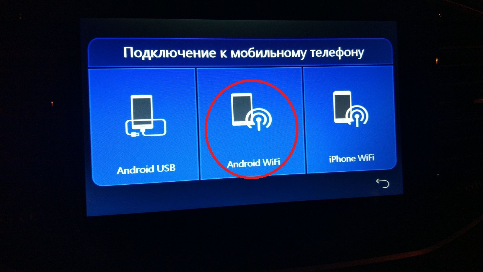

Нажимаем кнопку под экраном Link или через "Настройка" вызываем "Подключение к мобильному телефону".

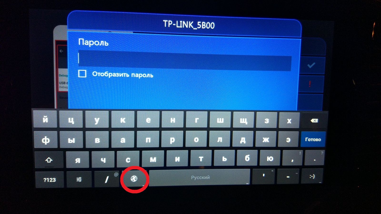

Нажимаем "Android Wi-Fi", выбираем любую Wi-Fi сеть, когда запросит вести пароль сети, тыкаем в поле ввода, появится окно клавиатуры.

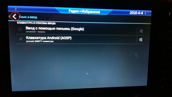

В ней жмем и держим "глобус". Появится окошко "Выберете способ ввода", в нем нажимаем "Настройка ввода", попадаем в настойки клавиатуры, жмем в стрелку в левом верхнем углу и мы в настройках системы Android (Андроид).

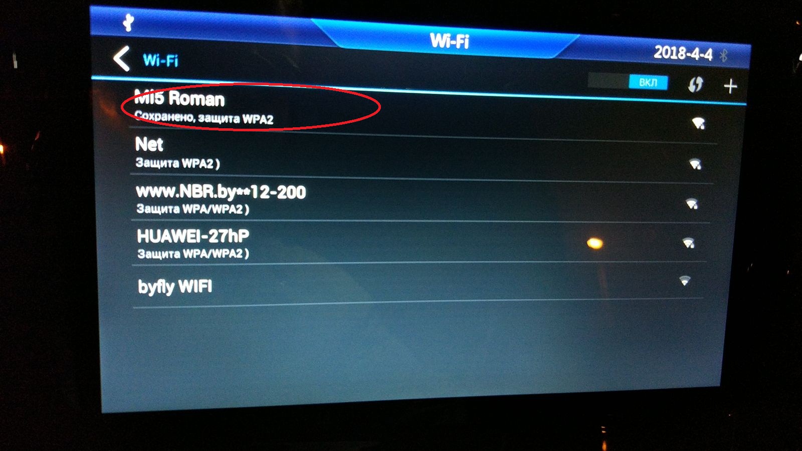

Через настройки Android удобно соединиться со смартфоном для установки CarWebGuru Launcher.

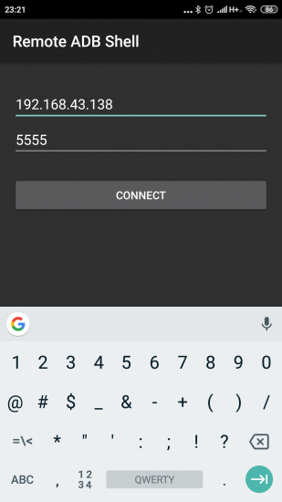

В Remote ADB Shell нужно ввести IP-адрес ГУ "магнитолы". Но если подключатся через Wi-Fi к смартфону через штатную оболочку, IP-адрес уже не увидишь. Проще вначале попасть в настройки Android "магнитолы", и оттуда уже подключится к Wi-Fi смартфона.
И нажав на подключенную точку Wi-Fi, откроется окно со свойствами подключения, где и будет указан IP-адрес, который нужно ввести в Remote ADB Shell.

RomanL писал(а): 05 апр 2019, 00:52 Через настройки Android удобно соединиться со смартфоном для установки CarWebGuru Launcher. В Remote ADB Shell нужно ввести IP-адрес ГУ "магнитолы". Но если подключатся через Wi-Fi к смартфону через штатную оболочку, IP-адрес уже не увидишь. Проще вначале попасть в настройки Android "магнитолы", и оттуда уже подключится к Wi-Fi смартфона. И нажав на подключенную точку Wi-Fi, откроется окно со свойствами подключения, где и будет указан IP-адрес, который нужно ввести в Remote ADB Shell.
Как попасть в Remote ADB Shell?
Это программа, скачивается из Google Play.
Скачиваеться на телефон? Программа так и называется Remote ADB Shell?
да, скачивается на телефон. да, программа так и называется.
