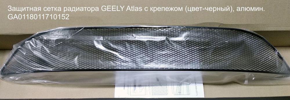

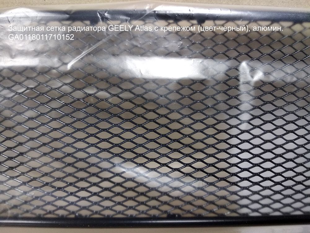

1. Комплект
Защитная-сетка-радиатора-GEELY-Atlas-с-крепежом-(цвет-черный)-алюмин-GA0118011710152.jpg
Защитная-сетка-радиатора-GEELY-Atlas-с-крепежом-(цвет-черный)-алюмин-GA0118011710152-15-мм.jpg
В данном комплекте идут: защитная сетка, кронштейны крепления, пластиковые хомуты, крепежные винты.

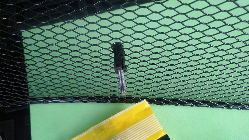

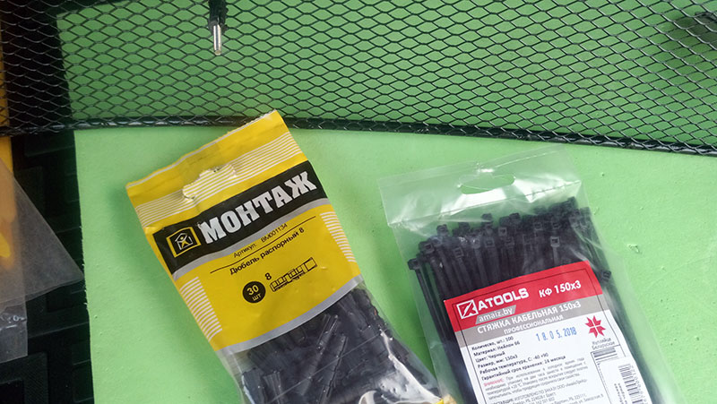

Скажу сразу - установка за 10 минут не вышла. Пластиковые хомутики из комплекта рассыпались в руках. Я в ближайшем магазине прикупил белые, получилось не очень - хомутики светились через сетку. Кроме того винты (номер 3) довольно длинные, а большое расстояние от сетки до кронштейнов крепления приводит к тому, что сетка вминается винтом и прижимается к кронштейну. Выглядит это все плохо. Поэтому я пошел дальше.
2. Приобрел дополнительно детальки
Дюбеля конечно в идеале использовать те, которые идут для крепления плинтусов (со шляпкой), но таких черных я не нашел.
Дюбель нужно обрезать, чтобы осталось около 1 см.
3. Получиться должно так.
4. Устанавливаем все на место.
Хочу сказать, что винты (3) можно смело закупать свои, покороче. Миллиметров 30 хватит за глаза. И еще желательно использовать резьбовой герметик (у меня не было).

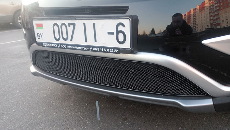

Ну вот и результат.

Да, устанавливал её на пробеге около 1000 км, в основном по Минску и МКАД. И на радиаторе уже было 4 серьезных отметины. Это я для скептиков, которые спросят зачем это

тема хомутов не раскрыта... так и не увидел для чего они нужны были) и как крепятся винты которые из дюбелей выходят??
STrang3R
Re: Установка в передний бампер Geely Atlas NL-3 защитной сетки радиатора
Saniok_ATLAS писал(а): 14 май 2019, 15:05 тема хомутов не раскрыта... так и не увидел для чего они нужны были) и как крепятся винты которые из дюбелей выходят??
Действительно. Не видно их на фото. Там металлические пластины, 2 шт. Они прикрепляются к пластиковой решетке хомутами. А в этих пластинах отверстия с резьбой, в которую вворачиваются винты.

STrang3R писал(а): 14 май 2019, 16:30 Действительно. Не видно их на фото. Там металлические пластины, 2 шт. Они прикрепляются к пластиковой решетке хомутами. А в этих пластинах отверстия с резьбой, в которую вворачиваются винты.
Вот это и нужно было фотографировать, а не пачку с дюбелями
Вопрос в том, что пластина крепления будет у всех, кто купит решетку, а пачки с дюбелями может не оказаться

Я так понял, дюбель нужен будет в качестве своеобразной проставки?
