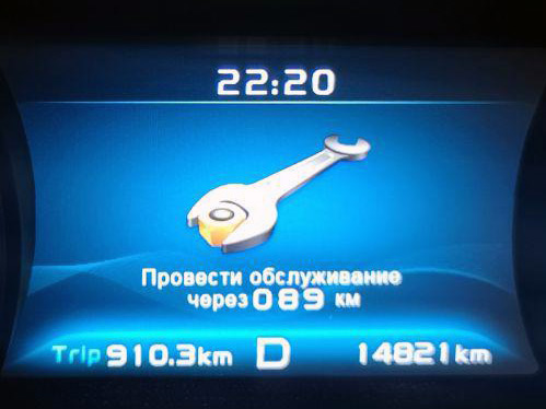

Вопрос к владельцам седана Geely Emgrand 7 2018, чей пробег приближается к 15000 км.
Сервисное обслуживание (согласно карте ТО от БелДжи) рекомендовано делать при пробеге 5000, 10000, 20000, 30000, ... км (с такой периодичностью).
Однако, на панели седана выскочило сообщение предлагающее провести ТО на 15000 км.
Есть еще у кого-то такие чудеса?
Сообщение БК Geely Emgrand 7 FE-3 2018

Mr. Noise Mnk писал(а): Есть еще у кого-то такие чудеса?
У меня была такая же ерунда. Господа сервисмены забыли сбросить интервал, при ТО.
