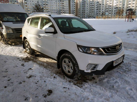

Geely Emgrand X7 (NL-4) без ПТФ. Заглушки вместо противотуманок

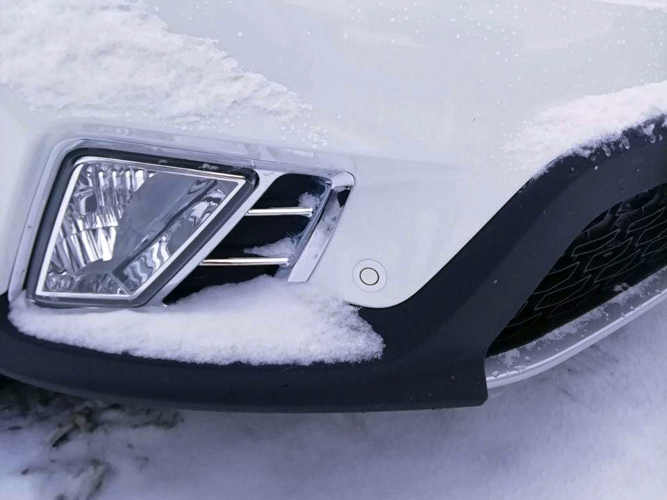

Комплектация Geely Emgrand X7 (NL-4) с противотуманными фарами (ПТФ)

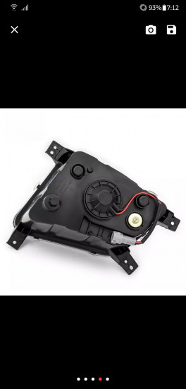

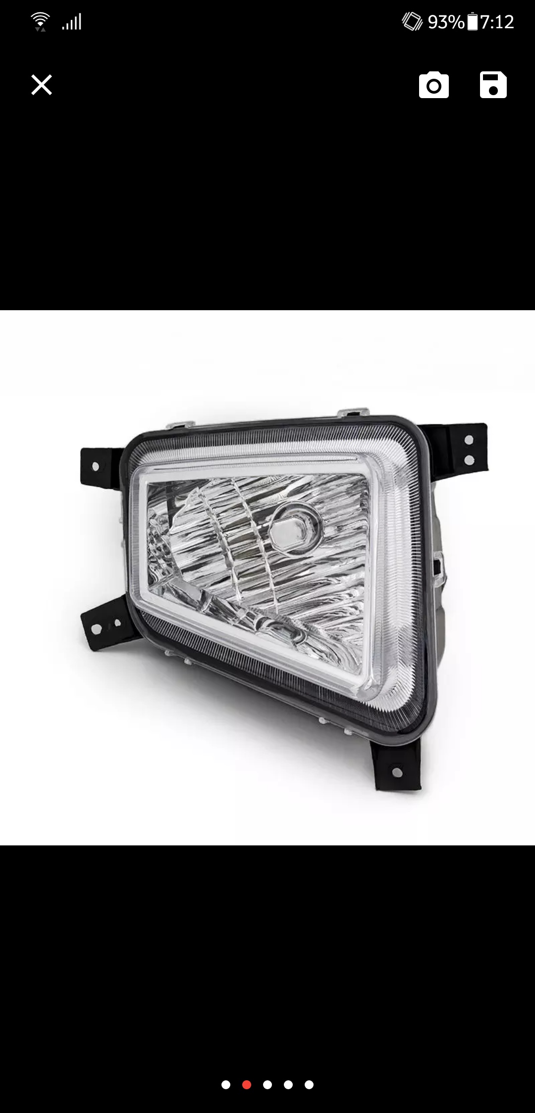

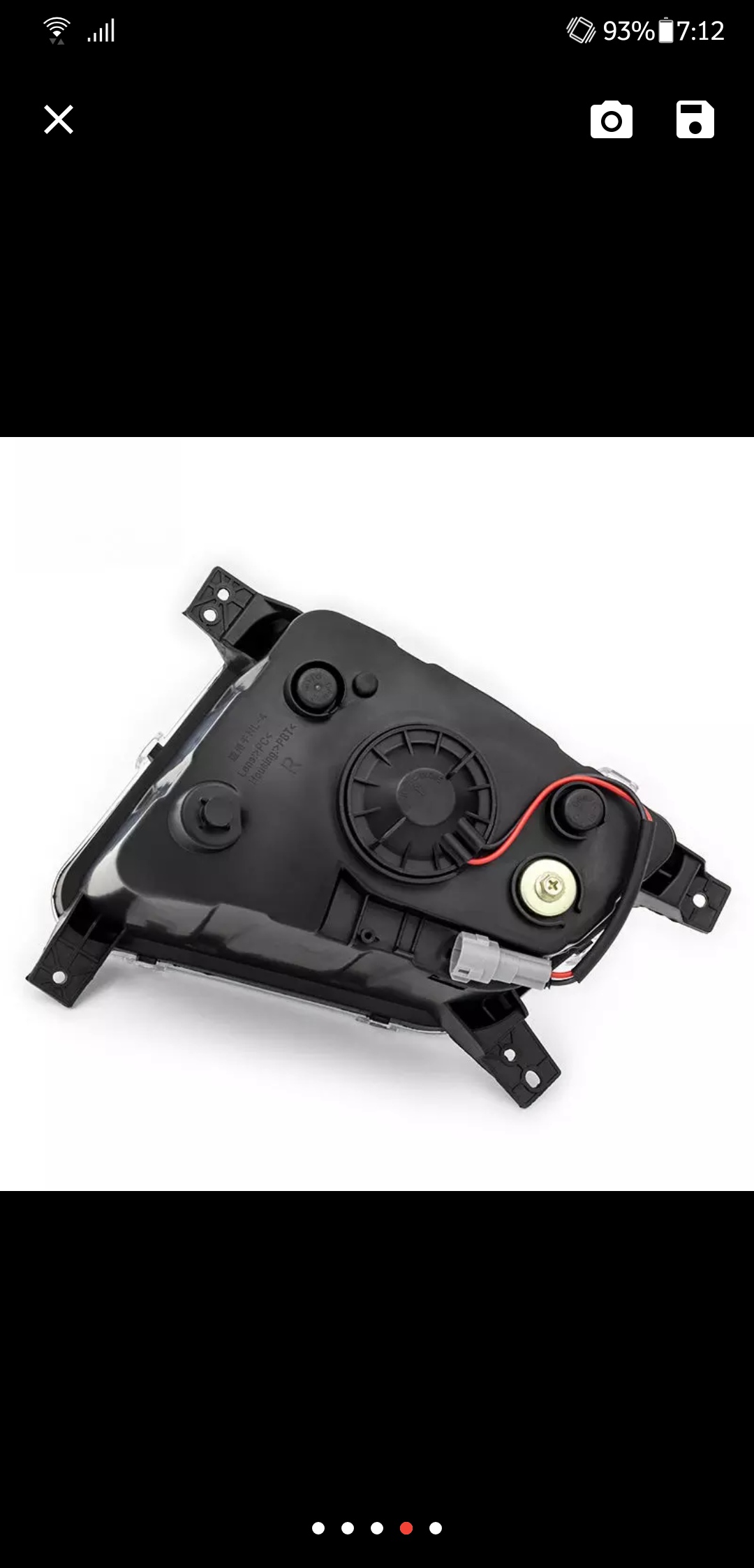

Фары нашел на Али, стоят 10 т.р.....Только в них надо светодиоды ставить сразу, слишком там мощные лампы стоят по умолчанию

Вроди бы проводка должна быть. У дилера забирал авто - спрашивал. Сказали - есть. А вы такие на Али нашли? В них обычные лампы?
https://s.click.aliexpress.com/e/90tBfLS
tema7474
Сообщения: 88
Авто: Geely Emgrand X7 2.0 comfort
Город: Челябинск
Re: ПТФ

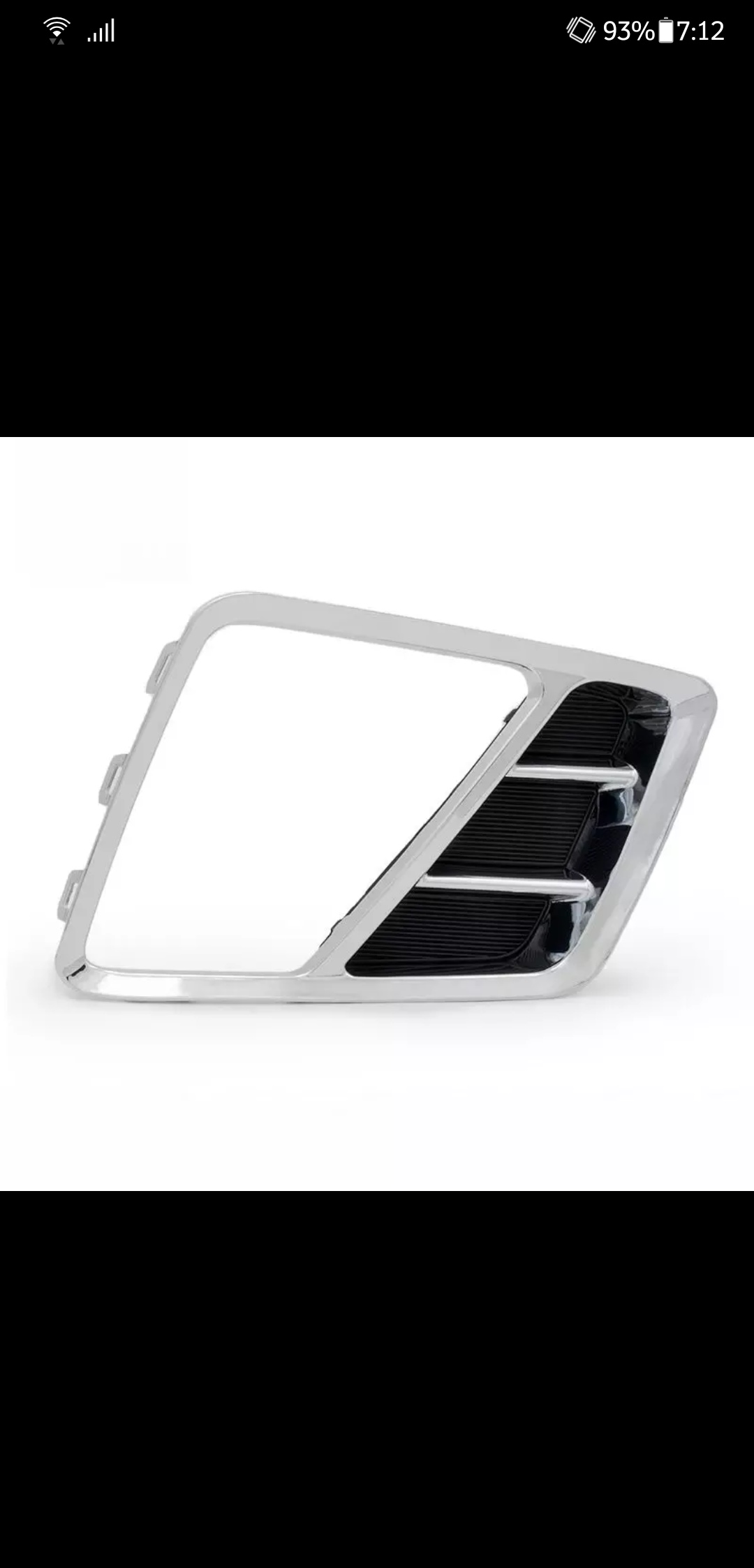

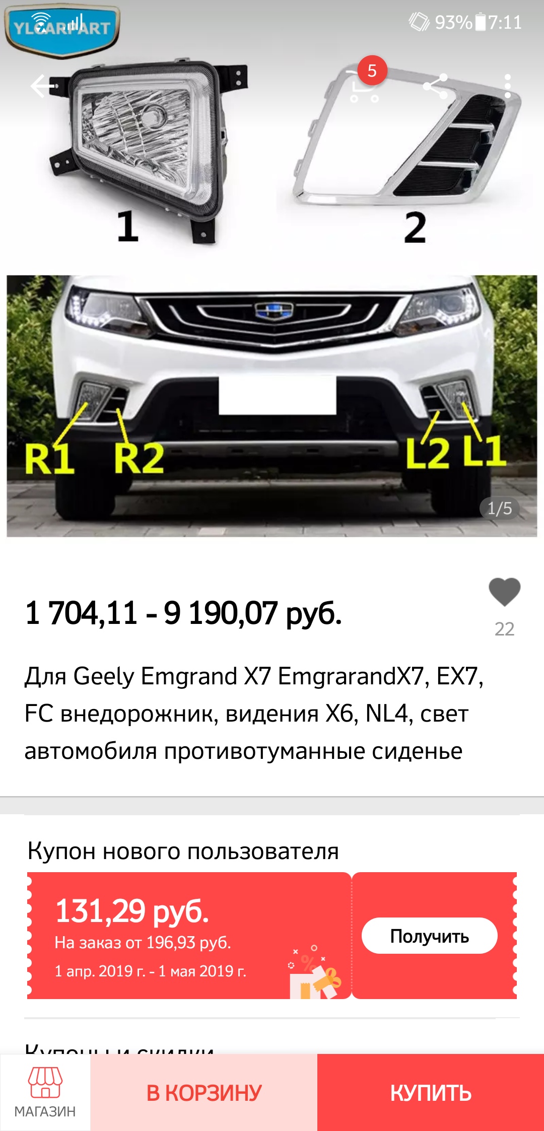

Обычные, только в сборе с рамкой, сейчас скину скрин

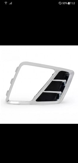

Да, оно. Я на указанном Вами сайте закажу рамки, а на указанном мной - сами фары.
tema7474
Сообщения: 88
Город: Челябинск
Противотуманная фара Geely Emgrand X7 (NL-4). Установка ПТФ вместо заглушек
Лучше у одного продавца заказывать, а то вдруг на пару мм разницы будет где зазор и геммор потом...
Emgrand Х7 NL-4 и Vision Х6 - это одно и тоже, но сборка то разная. Geely Vision Х6 - для китайского и южноамериканского рынков, а также - Саудовской Аравии и Египта.
Подумай дважды, цена за две рамки и две фары - 10. Это лучше не бывает )))

Там ж обычно при заказе каждая единица товара имеет свою стоимость: например, рамки по 1704 рэ, фары по 9190 каждая. (Тогда дороговато выходит. Я долларами с ними рассчитываюсь). Не так у этого продавца? Сбрось плизз не скрин с телефона, а интернет ссылку продавца.

Неееееее 10 это две рамки и две фары)))))

Посмотри на Али, задай в поиске Geely emgrand x7, а то там фиг разберешь - как ссылку кидать...
