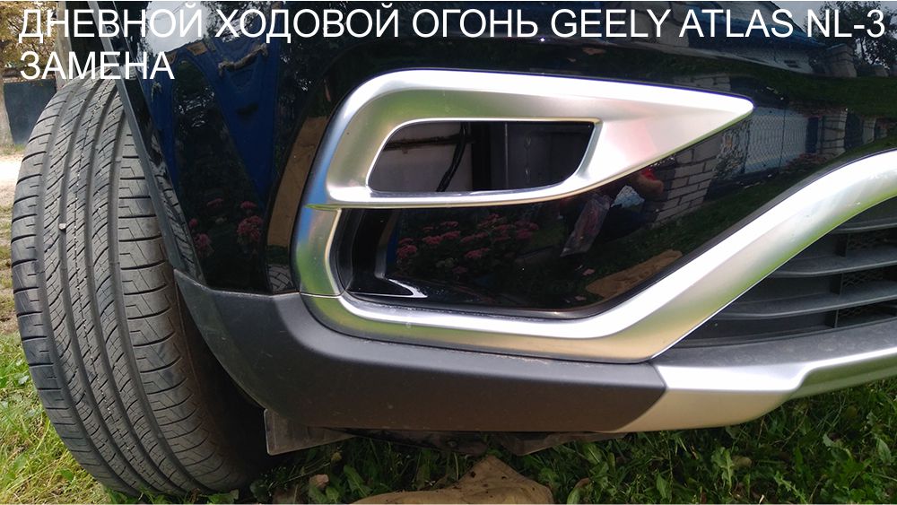

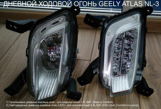

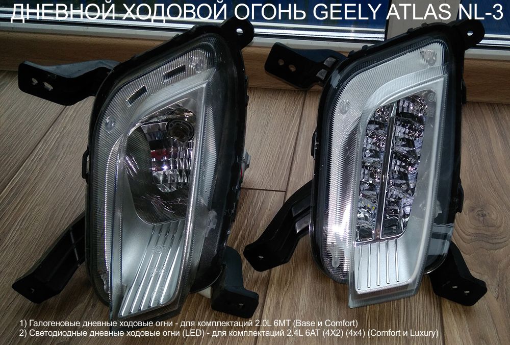

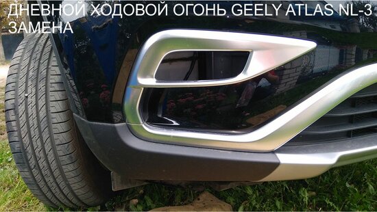

Вот и наступило время "улучшайзинга" и один из них: заменил, на мой взгляд, скучноватые галогеновые ДХО, на LED (оригинальные как на люксе). Менял без снятия бампера и глобального разбора морды. Заказывал напрямую из Китая, сами фары ~ 35 (убитых енотов за две) + примерно столько же за доставку! При этом избавляют от процедуры заполнения деклараций и пошлин. (заказал - подождал - пришел на почту и забрал). Собственно буду заказывать еще, хочу теперь переделать у себя ПТФ (т.к. понравился сам светодиодный модуль). Знаю, что уже заинтересованные есть, поэтому предлагаю нам скооперироваться, и сделать один заказ, т.к. если нас насобирается N-ное количество людей, то удастся выбить скидку - как на фары, так и на логистику.
Ну, и как говорится - "пару фоток для затравки"

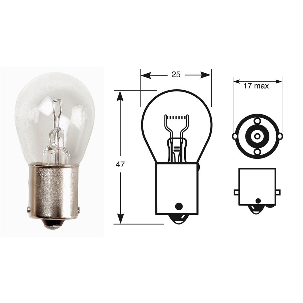

Тип галогенных ламп в ДХО Geely Atlas 6MT(механика), комплектации Комфорт и База
В ДХО Geely Atlas установлены галогеновые лампы для заводских комплектаций 2.0L 6MT (Base и Comfort) - т.е. в Атласах с механической коробкой.
Используется для ДХО лампочка P21W - 21 Ватт BA15s

Забыл уточнить, что у меня АТMr. Noise Mnk писал(а): 28 янв 2019, 14:32В ДХО Geely Atlas установлены галогеновые лампы для заводских комплектаций 2.0L / Euro 5 / 6MT (Base и Comfort) - т.е. в Атласах с механической коробкой.
Подробнее про светооптику Джили Атласа
